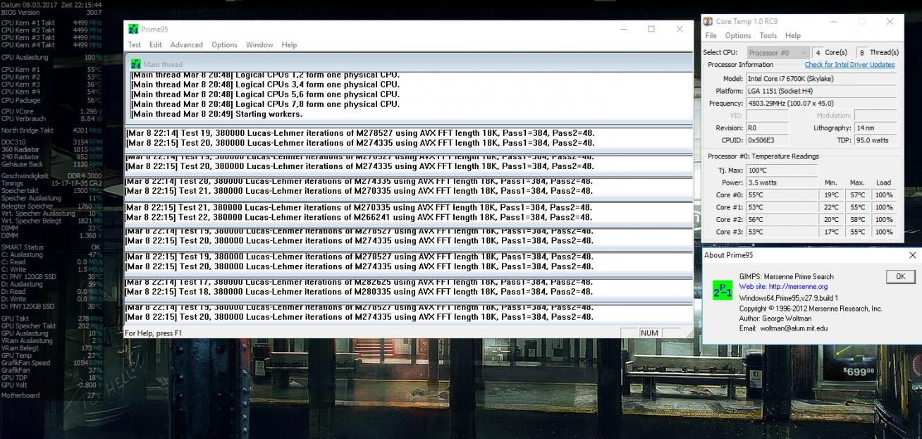

so, hab mal mit den neuen Komponenten (DDC310, Eisbecher 250mm, Repack Dual Bayres 5,25" AGB, 240/360 Radis) mal n Prime95 Custom Run laufen lassen. Hatte vorher ne Eisbaer 360 drin.
Bin auch ziemlich zufrieden mit dem Ergebnis. Hatte ~22°C Raumtemperatur. Dazu kommt noch, dass meine Lüfter noch nicht "optimiert" sind. Die auf dem 360er Oben im Push betrieb (innen nach aussen). Die auf dem 240er Front im Pull betrieb. Die wollte ich dann eigentlich noch anders verbauen wenn die neuen PWM Lüfter da sind. dann auf beiden Radis im Push, von aussen nach innen. Wird sich dadurch die Kühlleistung noch mal etwas verbessern oder wären das nur ein paar Grad unterschied? Kann man das ungefähr abschätzen? Auch wollte ich die PWM Lüfter dann noch deutlich langsamer laufen lassen, vlt so bei 600rpm.
Temps denk ich sind für 1.3v ok? oder Verbesserungs bedarf? kann leider noch keine anderen Werte auslesen wie Wassertemperatur. Das kommt dann laufe der Woche. Dazu noch ne Frage. ich hab dann 2x diese Temp Sensoren hier, und wollt mal wissen, wo ich die beiden dann am besten zwischen schraube? bzw wo habt ihr die denn so in der regel zwischen ?

Temperaturen sehen bei dir mit Prime95 gut aus.
Temperatursensoren habe ich nur einen verbaut.
Der sitzt nach der Pumpe auf halben Weg zum 420er Radiator, da ich diesen Schlauch geteilt habe und ein Filter an dieser Position mit verbaut ist.
Schlauch verläuft mit dieser Position nicht im Sichtbereich, daher habe ich dort den Filter verbaut um gut daran kommen zu können.
Eine zweiten Temperatursensor sitzt bei mir noch intern in der Pumpe, dieser wird aber von der Abwärme der Pumpe beeinflusst oder misst nicht so genau wie der einzelne Sensor.
