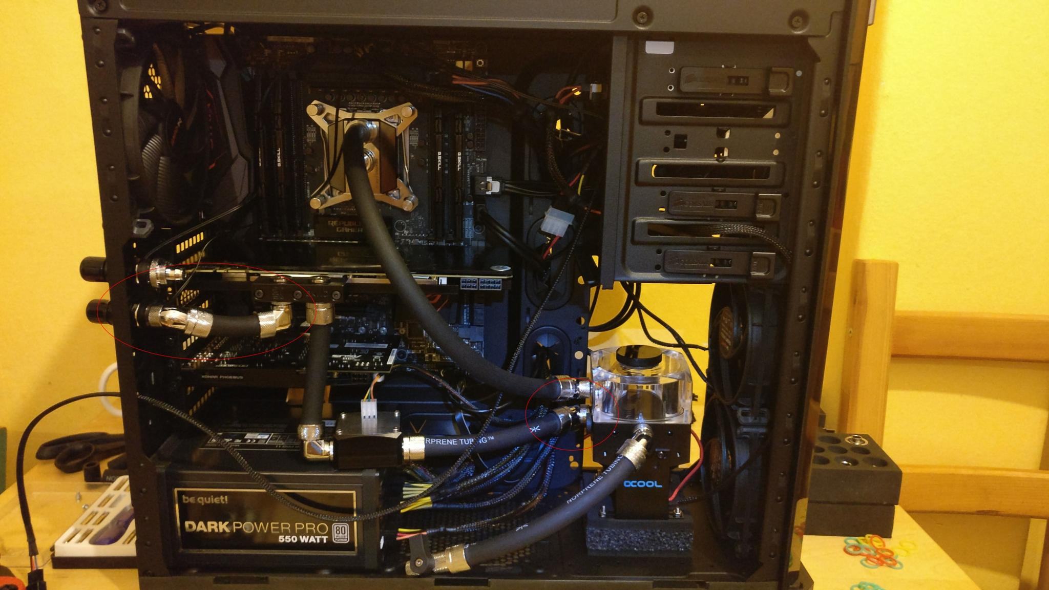

Hallo zusammen,
ich nutze zur Zeit diese 16/10 Norprene-Schläuche und bin auf der Suche nach einer etwas flexibleren Alternative.
Hintergrund: Wenn ich eine Komponente getauscht habe, dauert es immer etwas, bis meine WaKü dicht ist. Das liegt daran, dass manche Anschlüsse so unter Spannung stehen, dass ich erst die beweglichen Teile zurechtruckeln (Pumpe und Durchflusssensor) muss bzw. noch mal anders verschlauchen muss, bis die Anschlüsse nicht mehr lecken (die Gewinde sind ok, die WaKü ist seit zwei Jahren dicht). Ich erhoffe mir von flexibleren Schläuchen an den antsprechenden Stellen weniger Schweiß auf der Stirn, wenn die nächste Komponente getauscht werden muss.
Das Bild ist alt, aber ihr bekommt evtl. einen Eindruck, was ich meine. Geleckt hat es bisher an den rot markierten Stellen. Aktuell ist eine andere GraKa drin, die rote Stelle sieht aktuell ein bisschen anders aus.
Was sind das für Winkel? Ich würde die Schuld nicht auf den Schlauch schieben, sondern eher die als Ursache der Undichtigkeit sehen. Auch wenn die drehbar sind, sollte da nichts rauskommen.
Ist Zeugs von Alphacool. Bin durchaus gewillt, die gegen was besseres auszutauschen, auch wenn ich nicht glaube, dass es an denen liegt. Denn: An der Pumpe kam es nicht aus dem Drehgelenk, sondern es lag an der Verbindung zum Plexiglas. Ich meine Zwischen Graka und Schnellkupplung war es ebenso.
Es geht bei den Schläuchen aber auch ums Verlegen. Ich habe mehrere linke Hände und bin vor ein paar Tagen hier fast durchgedreht.
Nicht richtig reingeschraubt? :hmm: Hast du die Dichtung kontrolliert? Winkel sollten eigentlich niemals undicht sein. Mir wäre das zu gefährlich.
Am Gewinde sollte eigentlich immer dicht sein, dafür sind da ja Dichtungen dran, aber ich hatte mal bei einem billigen Blindstopfen Risse in der Dichtung, obwohl der unbenutzt war, eventuell ist es ja sowas?
Entweder Dichtungen oder gleich den ganzen Anschluss tauschen.
Ich habe mal einen 100er Pack Dichtungen auf ebay bestellt (nicht die billigsten, sondern die besseren aus Nitrilkautschuk); an denen ist nichts auszusetzen.
Wer Alphacool kauft, kauft zweimal :lol:
Die 90° Anschlüsse von denen sind für die Tonne, hab da über 30 Stück da gehabt, 5 davon waren nach kurzer Zeit am Gelenk undicht, das nächste Mal Barrow kaufen ;)
Wenn es am Gewinde bei der Pumpe leckt, kann entweder der O-Ring kaputt sein, oder du kannst Spannungsrisse in dem Acryltop haben. Bei der tollen Alphacoolqualität würde mich das nicht wundern.
