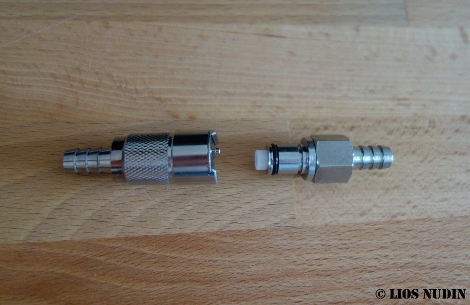

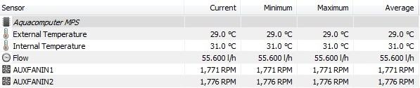

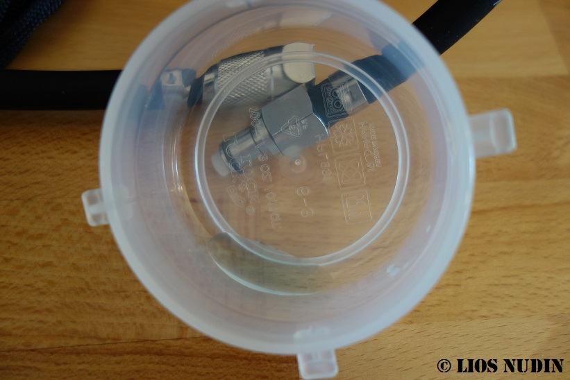

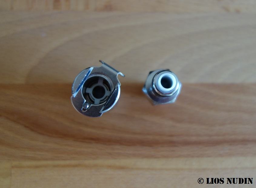

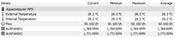

Nachdem mir die verklemmenden ALC Eiszapfen immer mehr auf den Keks gegangen sind (die QD3 bekleckern sich hier ja auch nicht mit Ruhm), habe ich jetzt bei CPC (LCD17005V und LCD22005V) zugegriffen. Das Ganze mit 11/8er Tygon Norprene zusammen mit 9,6-11,3 mm 1-Ohr-Klemmen, die auch noch geöffnet die Verbindung dicht halten. Bislang bin ich zufrieden, mal sehen wie die Langzeiterfahrungen ausfallen. CPC sollte ja wissen, was sie tun. Durchflusswerte mit AC High Flow USB.

okay, also scheinen die CPCs etwas restriktiver zu sein...
ich glaub Highflow schreibt auch, man solle nicht mehr als 4 CPCs verbauen... :d
wobei ich die NS4-Serie habe... die ist ja anders als deine
mal schauen wie es bei mir mit dem Flow ist...
