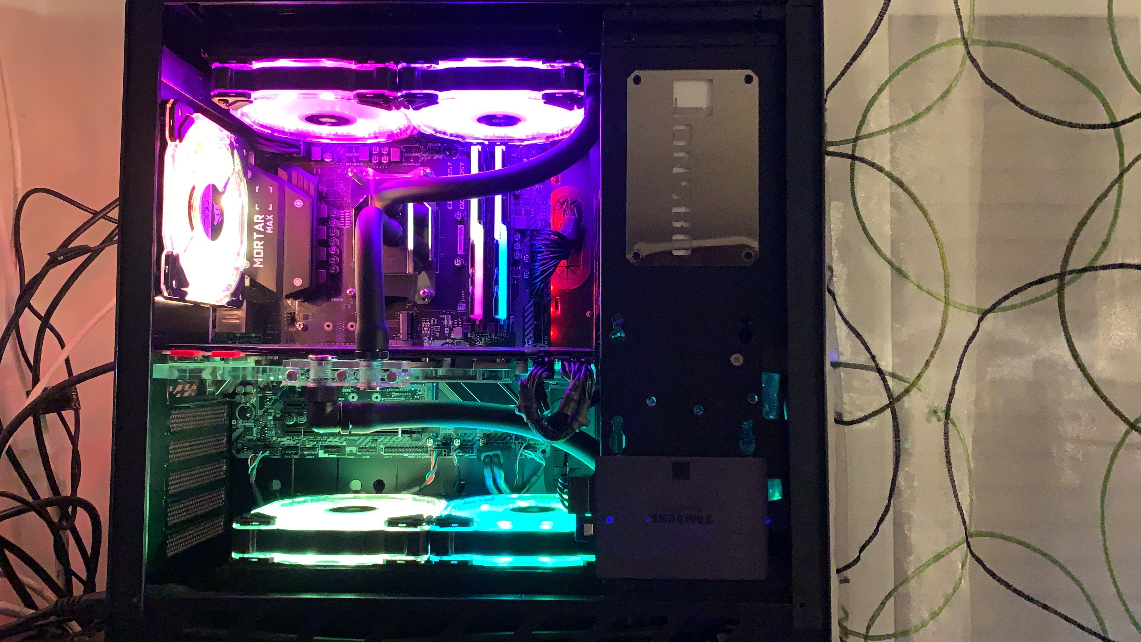

Mein Aufbau: 2x120 front rein / 1x120x Heck raus / 1x240 Radi Deckel raus (den außen montierten Phobya Quad lasse ich hier außen vor) --> Ergo sollte ich mal damit probieren Deckel rein durch den Radi / 1x120 Heck rein / 2x120front raus?
Habe max. Wasser Temp mit Prime+Furmark von ~30C° (Gehäuse innen Temp. ca. 27C°). Bei einer Raum Temp von 21C°. Sollte ja was bringen wenn ich dem 240er Radi nicht mehr die 27C° Gehäuse Temp gebe sondern die 21C° Raum Temp. Das würde dann auch denke ich meine RAM Temp. senken, die beiden Lüfter vom Radi würden dann schön darüber pusten.

Mein aktuelles Setup ist ein Lian Li O11 Dynamic XL.
2x 360 Radiatoren beide saugen die Luft aus dem Gehäuse raus. Zusätzlich bläst ein 120mm Lüfter die Luft ins Gehäuse rein.
Distroplate, 1x aquaero 5 + Quadro.
Temperatur Sensoren habe ich an folgenden Stellen Installiert:
1: Wassertemperatur
2: Radiator unten (Temperatursensor steckt im Radiator zwischen den Lamellen)
3: Radiator oben (siehe 2: )
4: Spannungswandlerkühler CPU (steckt in den Lamellen)
5: RAM (zwischen den Sticks)
6: 120mm Lüfter Luft Rein
7: Grafikbackplate (unter Luft wurde diese bis zu 100c, wollte wissen wie sich die Temperatur verhält mit Wasserkühlung + zusätzliche Wärmeleitpads zwischen Backplate und PCB)
8: Wasserkühler aquaero (habe den WaSserkühler drauf gelassen und einen 40mm Lüfter drauf installiert, Sensor hab ich in den Kühler geklebt)
