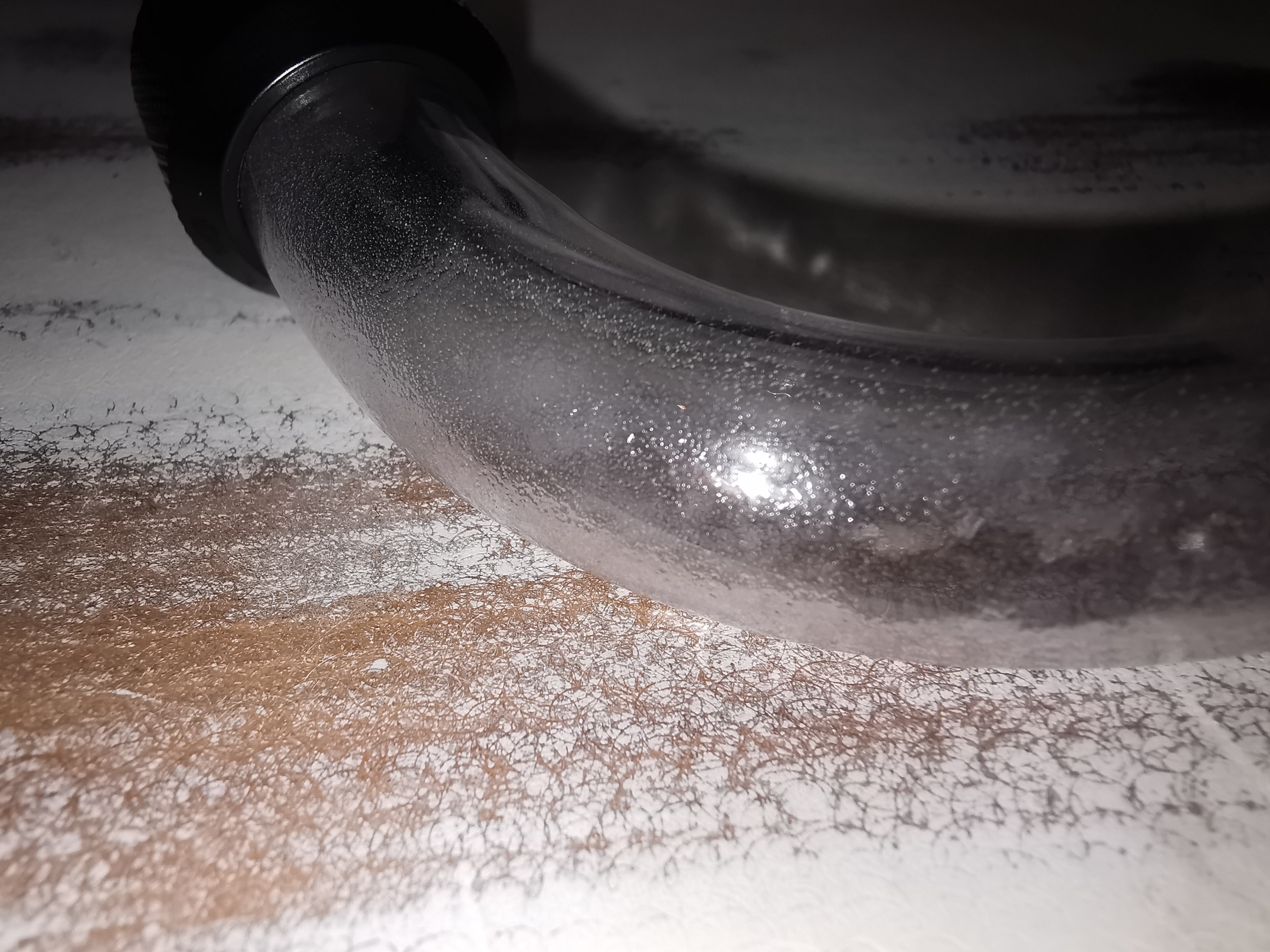

Mal ne frage an die PETG Hardtuber unter euch.
Ist das normal das die Tubes schon nach 4 Wochen so aussehen?
Man sieht richtig das, das PETG von innen angegriffen ist.
Hatte 1 Woche Destilliertes Wasser drin, dann 2 Wochen CFX white, danach anständig mit Destillierten Wasser gespült und dann AC DP für eine Woche drin.
Jetzt ist mir das beim Ausbau der Tubes aufgefallen..
Meiner Meinung nach sieht das auf dem Bild auch aus wie Reste von dem CFX white, kann man es denn einfach wegwischen?

Irgendwie sieht das auf dem Foto aus, als hätte es beim Biegen zu heiss gekriegt. Es scheint auch so, als dass die Bläschen auf der Aussenseite sind.
Nein, alle Rohre sehen so aus, auch die Graden, das hat nichts mit biegen zu tun...
Und Reste sind das auch nicht, hab schon gespült und versucht das weg zu wischen

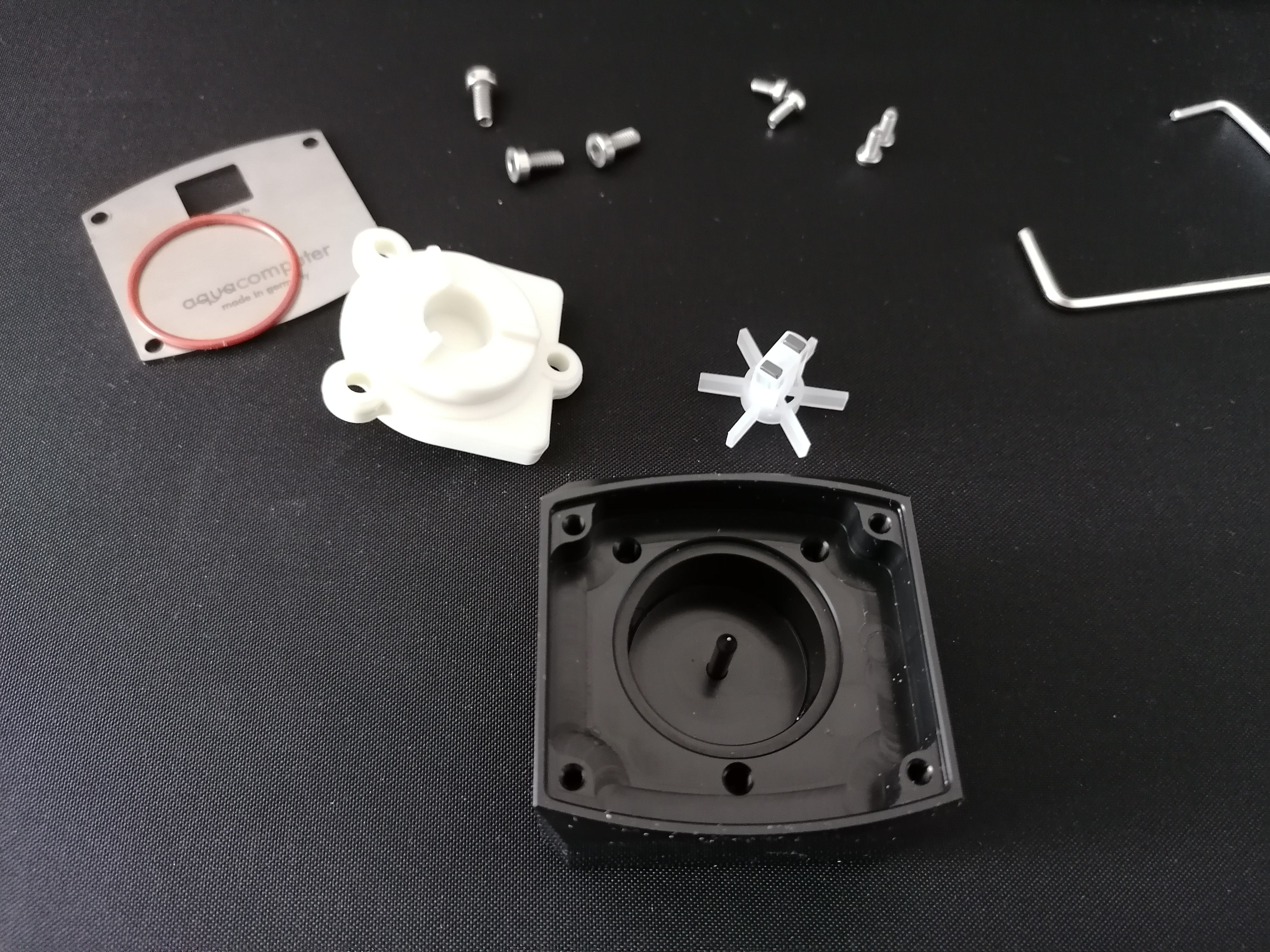

Jetzt habe ich mal reingeschaut und das Ding aufgemacht. Die Welle war richtig verbaut und auch bis zum Anschlag eingesteckt. Schon interessant zu sehen wie simpel so ein Sensor aufgebaut ist :-)
Hab den Sensor auch schon mal testweise angeschlossen, aber noch ohne in den Kreislauf einzubinden. Mit Pusten kann ich locker 500 l/h anzeigen lassen :fresse:
Hab dann auch probiert konstant 100l/h durch pusten zu halten (gar nicht so einfach). Dabei hört man nur ein ganz leisen Klackern. Ich denke schon, dass später Wasser noch etwas dämpft und man den Sensor nicht direkt im Gesicht hat (wie beim Pusten), dann hört man am Ende nix.

Ich mach mir da über "Trockenlauf" keine Sorgen. Ist einfach ein Plastikrad was auf einer Edelstahl Welle oben auf der Spitze gelagert ist und sich dreht ohne sonst was zu berühren. Auf dem Plastikrad sind oben 2 Magnete und die geben Signal zu dem darüber liegenden Plastikteil-Empfänger (funktioniert wie ein Fahrradcomputer wo ein Magnet auf der Speiche ist und der Empfänger auf der Gabel). Da geht durch etwas pusten nichts kaputt, solange man das nicht stundenlang betreibt und irgendwann das Plastikrad sich an der Stahlwelle abnutzt.

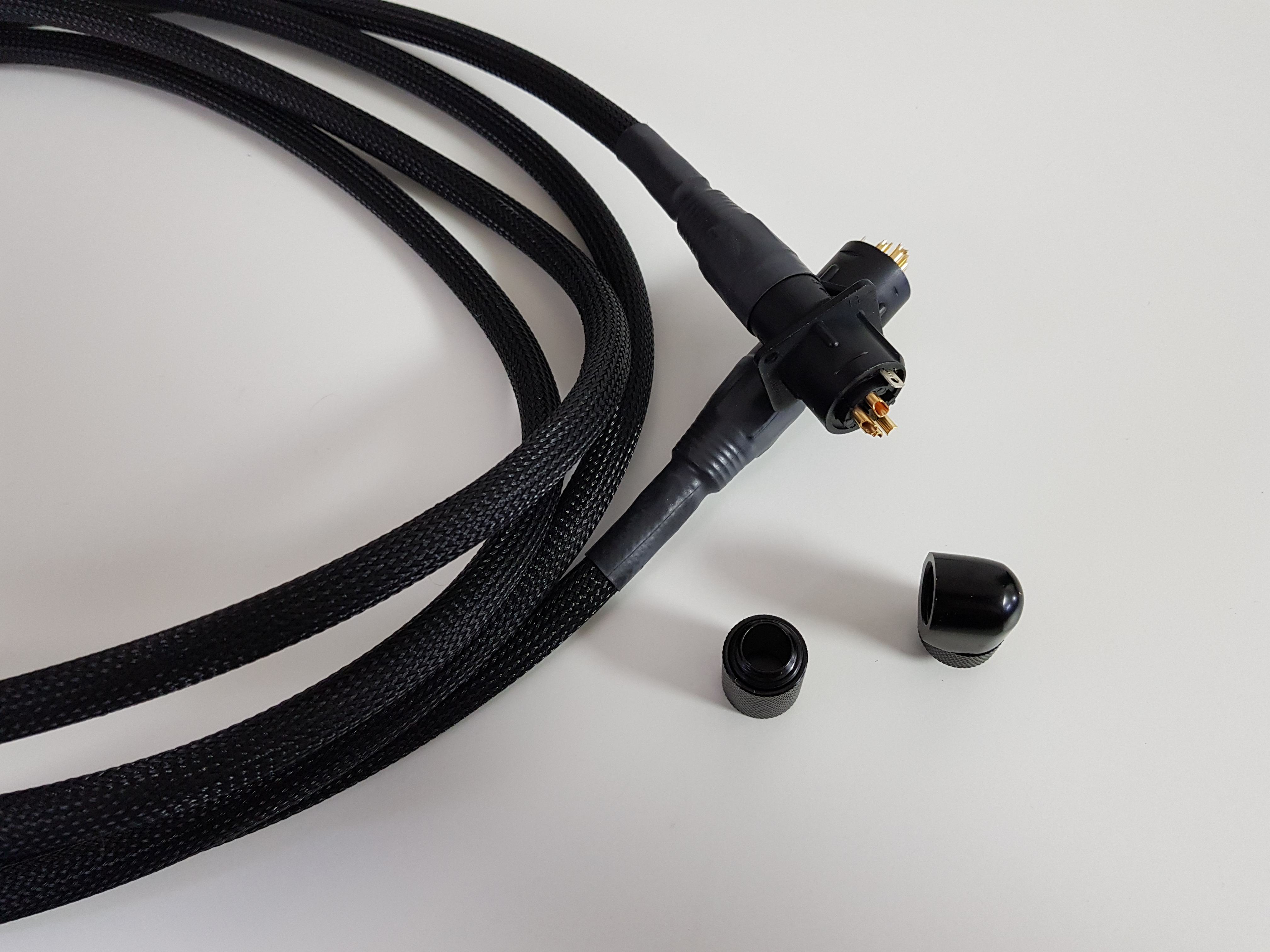

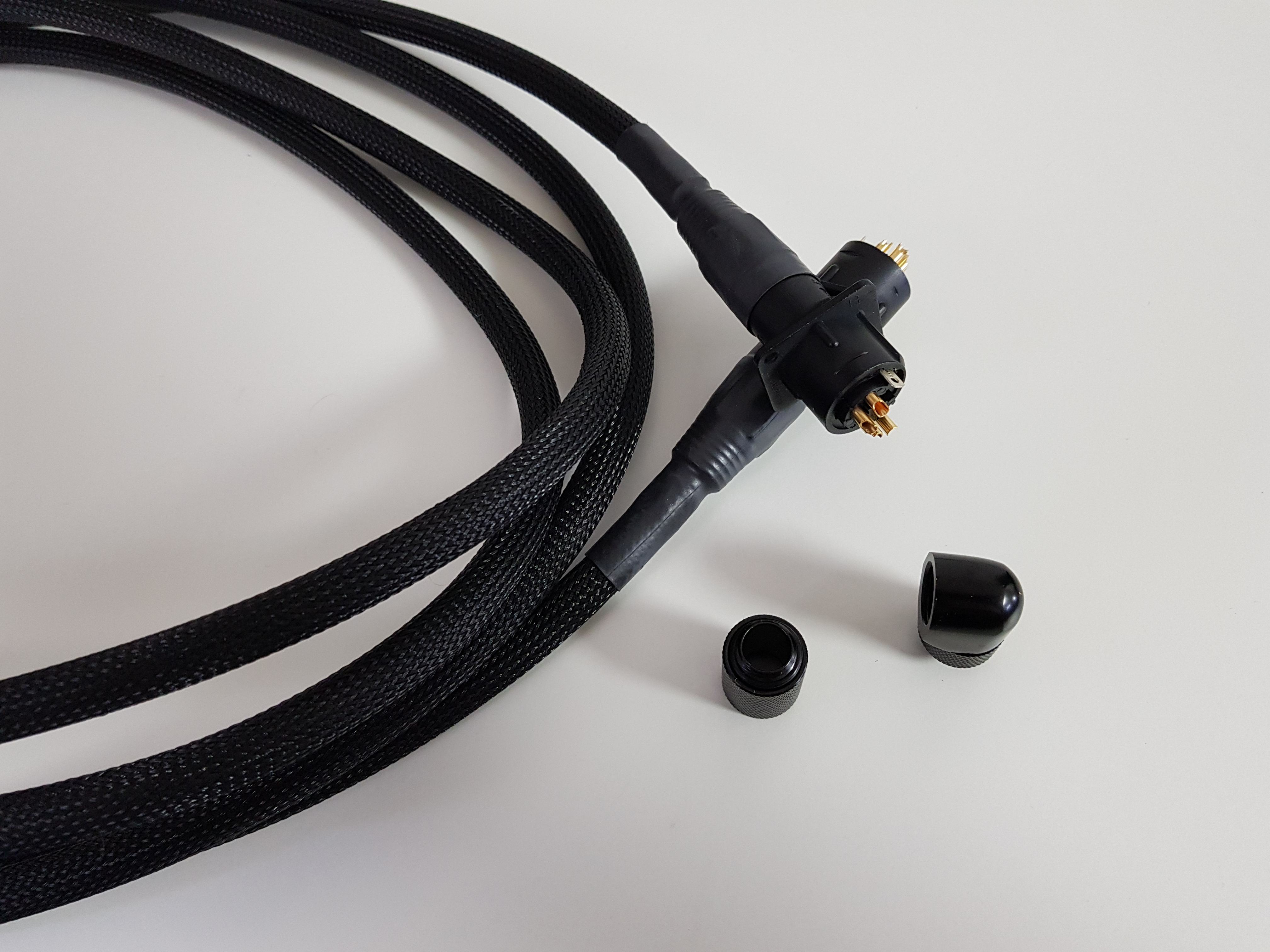

Wie gesagt, Neutrik:
3pol XLR: https://www.thomann.de/de/3-pol_xlr-stecker_buchsen.html
4pol XLR: https://www.thomann.de/de/4-pol_xlr-stecker_buchsen.html
5pol XLR: https://www.thomann.de/de/5-pol_xlr-stecker_buchsen.html
6pol XLR: https://www.thomann.de/de/6-pol_xlr-stecker_buchsen.html
Gibt es jeweils auch passend mit Einbaubuchsen. Hier würde ich für die stromführende Seite am Gehäuse die weibliche/female Variante empfehlen, damit keine unter Spannung stehenden Pins offenliegen wenn der Stecker mal nicht eingesteckt ist. ;)
Gesleevtes Stromkabel (Buchsen stecken auf den Steckern ;) )
Baue ich jetzt einmal so (4 polig) und etwas später dann 5 polig in den Rechner. Ich bohre da mit einem Schälbohrer bis auf die passende Größe und dann noch zwei kleine 3mm daneben für die beiden Schrauben an der Buchse. Wird richtig schick und die Kabel nach draußen sehen echt wesentlich schöner aus ;)

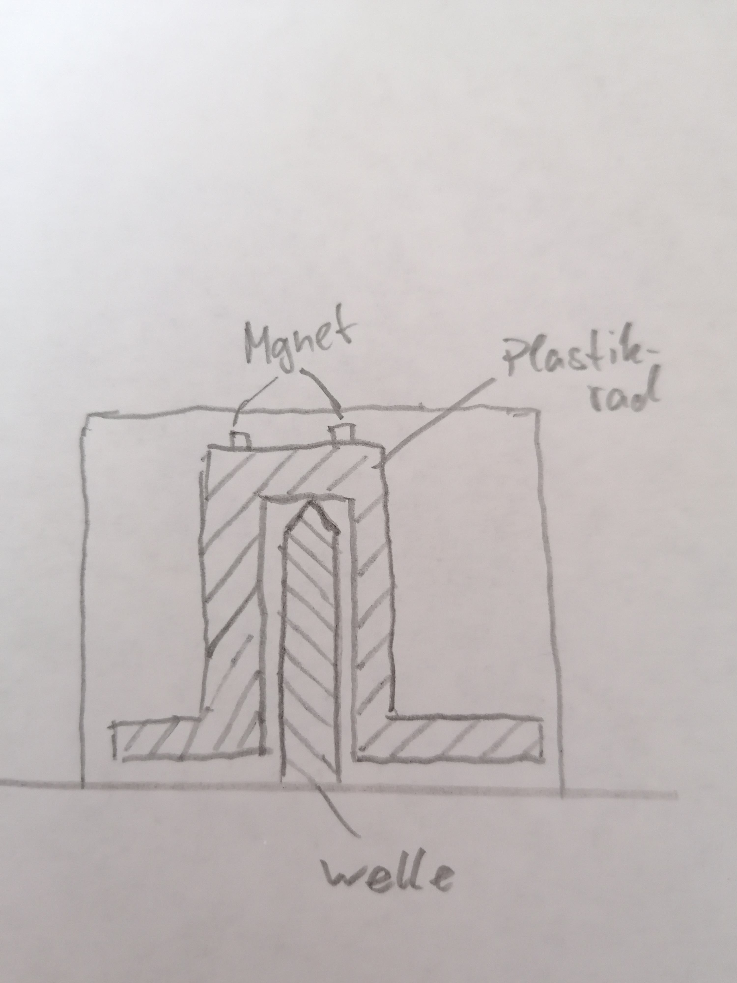

Ist die Spitze wirklich der einzige Kontakt? Wie wird denn dann Kippeln verhindert? Weiß gerade den genauen Aufbau nicht mehr. Kaputt nicht, aber der Verschleiß wird trocken höher sein.
Mehr oder weniger ja. Natürlich wird das Plastkrad auch seitlich ein wenig die Welle berühren, aber der Hauptlagerungspunkt ist die Spitze der Welle.
Im Prinzip hat das Plastkrad eine Hohlwelle die oben zu ist (quasi Sacklochbohrung). Innendurchmesser hat reichlich Spiel zum Durchmesser der Edelstahlwelle. Deswegen wenn man schnell reinpustet, dann läuft das Rad nicht einfach schön ruhig, sondern "vibriert" auf der Welle.
Wenn man die Lagerung des Schaufelrads kennt, dann ist es auch ganz klar warum die Einbauposition des Sensors ganz wichtig ist und der Sensor nicht schräg und schon gar nicht kopfüber verbaut werden sollte.
Habs mal kurz skizziert :fresse:
@TurricanM3
Edit: lol jetzt sehe ich auf dem Bild, dass ich bei Magnet "a" vergessen habe :ROFLMAO:
Ihr könnt die Achse auch schmieren, wenn ihr Angst vor Geräuschen habt. Dann sollte wirklich nichts mehr zu hören sein.
