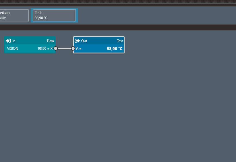

Sorry, meinte den Playground. Sah so aus:
Und dann hätte ich halt gesagt:
Wenn Temp. >40°C
Dann Alarm
Die Playground-Werte kann man übrigens schon verwenden. Habe einige andere im Einsatz. Warum man das aber nicht für die Alarmausgänge als Quelle zugelassen hat - :confused: Vermutlich ist wie gesagt einfach nur bislang niemand auf den Use-Case gekommen. Könnte man in dem Fall dann ja mit X.21 (ff.) nachreichen.

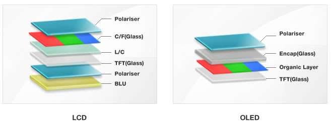

Mag sein das ich komplett auf dem absoluten Holzweg bin, aber OLED müsste vom Formfaktor her kleiner sein, aus mehreren Gründen:
Zum einen - und das weiß ich mit Sicherheit :banana:- entfällt die Schicht des Displays welche Licht emittiert. Diese ist beim LCD zwingend notwendig, beim OLED hingegen entfällt sie systembedingt, da die O-LED selber Licht emittieren. Daher ist das Display dünner.
Quelle
Zum anderen - und das ist gefährliches Halbwissen - meine ich mal gelesen zu haben, dass du bei einem LCD mehr Mikrocontroller brauchst um das ganze zu kontrollieren und steuern. Bei einem Fernseher vermutlich komplett vernachlässigbar, bei so kleinen Geräten wie hier zählt ja jeder Millimeter.
Also dürfte man OLED gewählt haben da das Display weniger dick ist, weniger komplexe Controller (und damit Platz) benötigt und natürlich auch, weil OLED erst einmal besser klingt als LCD. Es ist halt ein USP den man gut vermartken kann, der vor allem auch zeitlich passender wirkt für eine Produktinnovation aus 2017/2018 (?!) als ein LCD, was zu der Zeit eine schon ältere Technologie war.
Last but not least: Vermutlich werden die Displays bei einem OEM gefertigt. Ich glaube kaum, dass AquaComputer diese selbst produziert. Man besteht zwar darauf, dass das Display in diesem Format nur für AquaComputer gefertigt wird (in deren Foren mehrfach betont) und das mag auch stimmen, aber abgesehen davon dürfte es vermutlich sogar günstiger sein ein kleines OLED fertigen zu lassen, als ein kleines LCD. Fast alle Smartphones und "Wearables" setzen inzwischen auf OLED, selbst die 25€ MI-Band Tracker haben OLED, sodass es bedeutend leichter und günstiger sein dürfte einen OEM zu finden, der ein solches kleines OLED fertigen kann, da dafür reichlich Kapazitäten auf der Werkbank der Welt (China) vorhanden sind. Bei LCD in diesem Format ist die Wahl vermutlich deutlich kleiner, limitierter und damit ultimativ auch teurer.

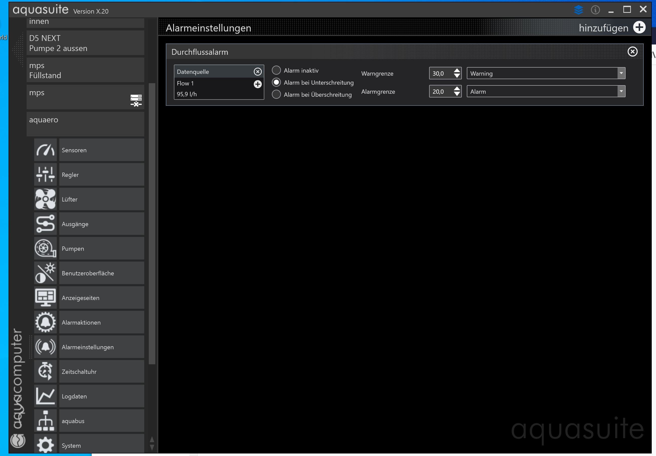

@HLuxx
wahrscheinlich steh ich mal wieder auf der Leitung. Du hast den DFM High Flow? Der ist über die Vision im CPU Kühler angeschlossen?
eigentlich wollte ich wissen ob er das Kabel noch braucht? Dann zeige ich mal wie es bei mir geht. Mit dem Kabel direkt ans AE6 und Alarm bei unterschreitung.

@HLuxx
Exakt. Ja
Welches Kabel meinst du? Bin für Lösungsansätze mehr als dankbar (y)
mit dem Vision geht das nicht wie Du ja schon erfahren hast. Das Kabel welches Du brauchst geht in den AE6 oder 5. NR 53027

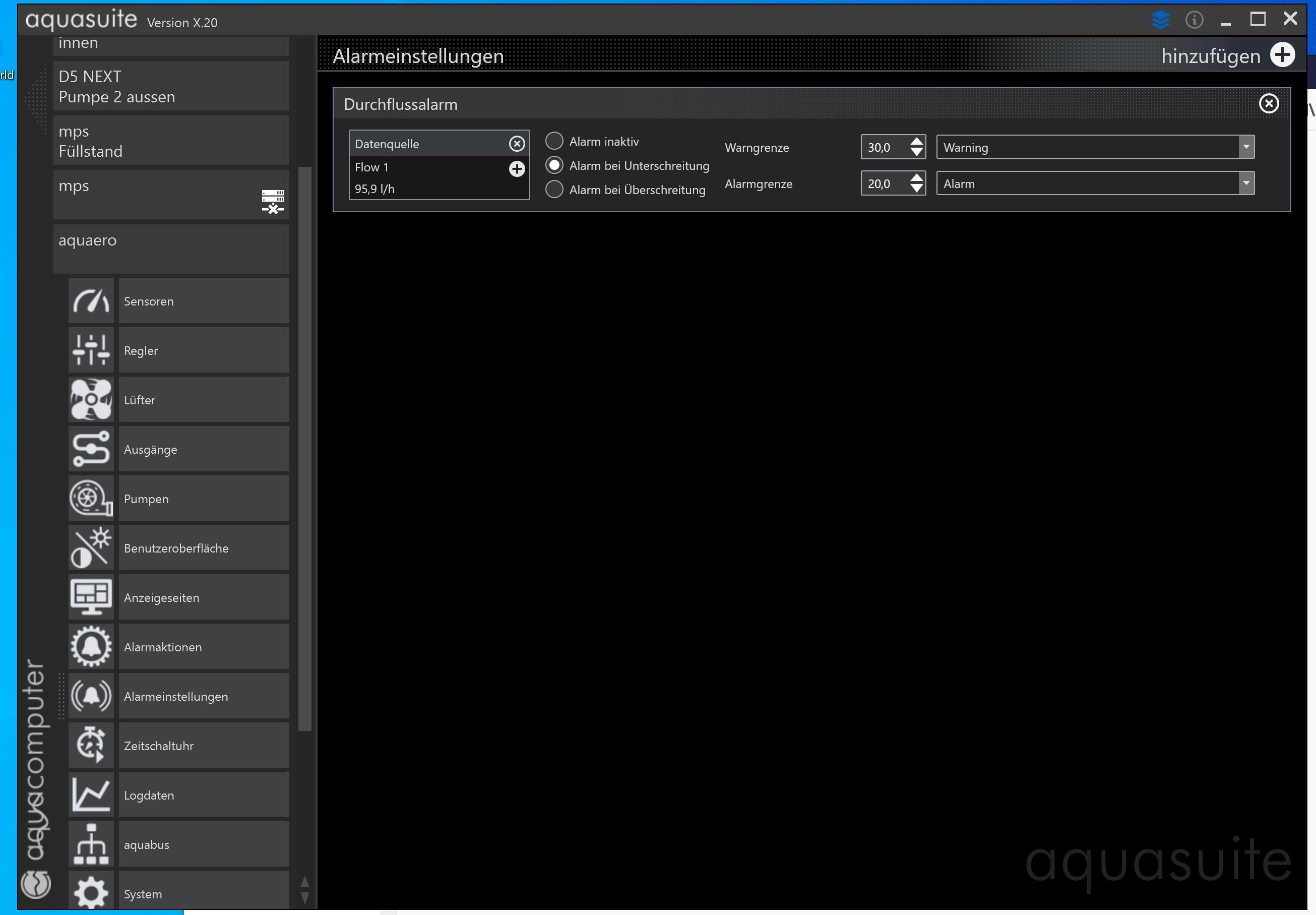

Ich steh immer noch auf dem Schlauch, die Vision macht doch was sie soll, hab die mal auf Störung eingestellt.
Jut sieht man nicht wirklich gut aber sie macht was sie soll

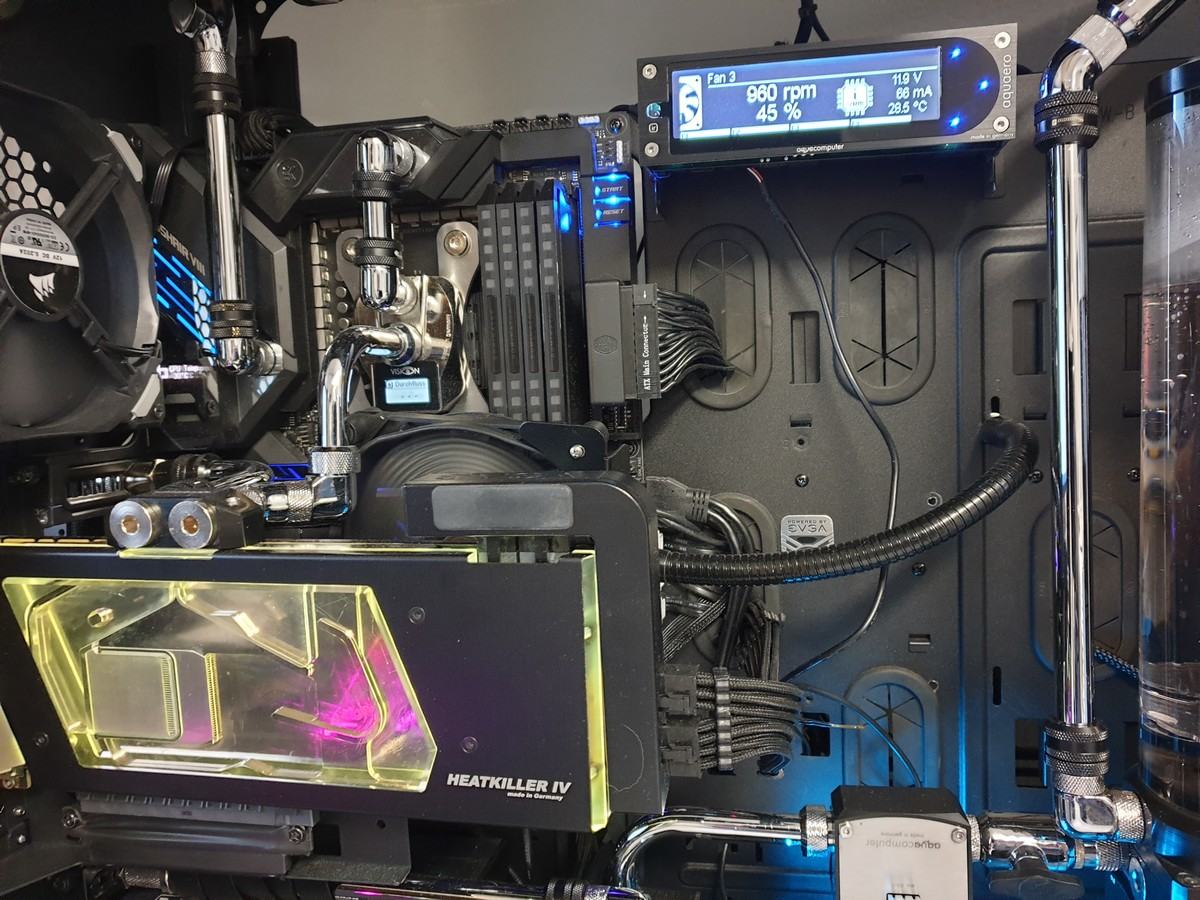

@Maexi
Was ist das da von Coolermaster am rechten oberen Rand vom Board?
