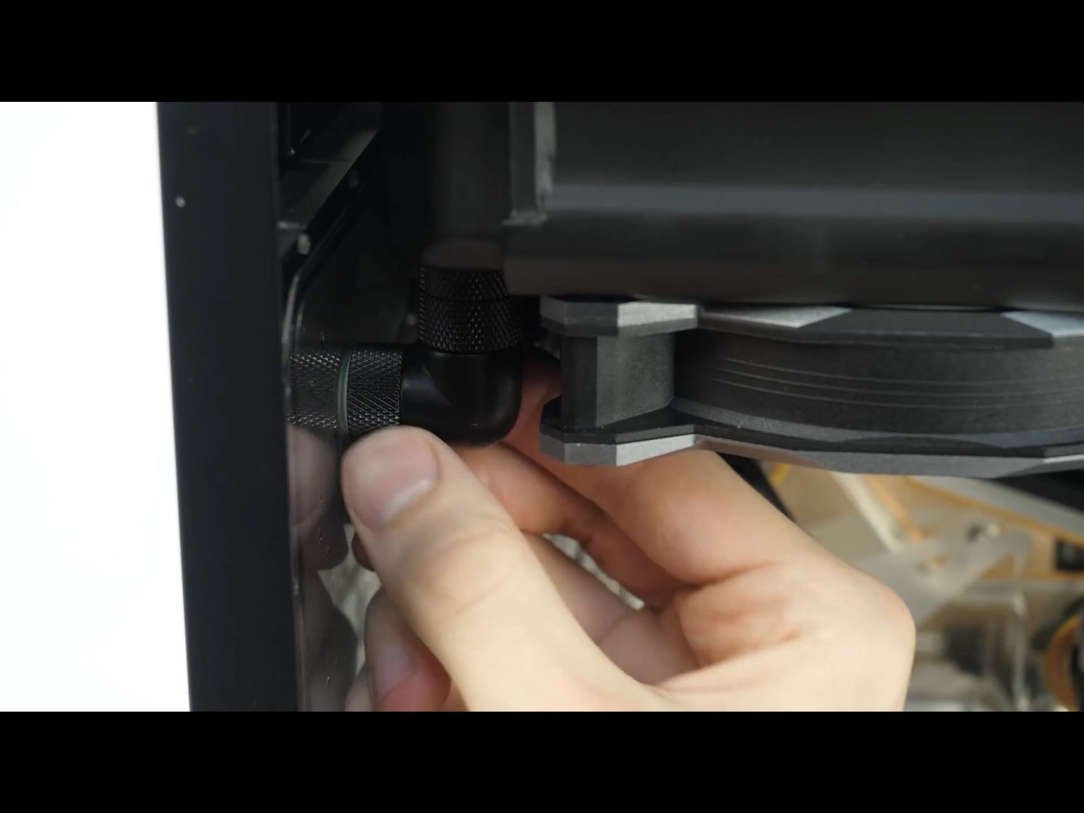

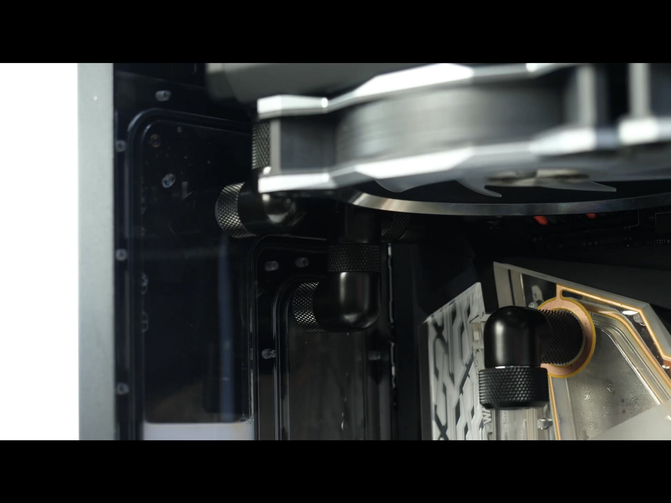

Ich hatte mich in das Waterforce-Projekt von itraid verguckt bzw in die Distroplatten von steel key customs. Natürlich wird es kein Nachbau, ich wollte lediglich die Distroplatten verwenden.
Aber gerade die hintere Distro ist echt tricky, wenn man einen anderen Radi nimmt. ITRaid hat die Distros ja nach seinen Maßen anfertigen lassen. Ich muss jetzt mit „seinen“ Maßen leben. Gerade die Verbindung von oberen Radi zur Distro ist für den Direktanschluss angelegt.
Mit dünneren Radis (ich hab einen XT45 dort eingesetzt) geht das. Es gibt ja so variable Verbinder. Besser wäre der genau passende GTX.
Problem beim SR2 - der ist 7 mm dicker (GTX=54). Das passt einfach nicht mehr.

Wenn der GTX dafür passend ist, dann würde ich auch auf den setzen. Alleine vor dem unterschiedlichen Abstand der Öffnungen bei anderen Radi-Modellen würde für mich ein KO Kriterium sein.
Eine derart passgenaue Fitting-Verbindung ist schon ein Wort zum Sonntag. Da muss man präzise planen. Das Ergebnis wird umso cooler.:bigok:
