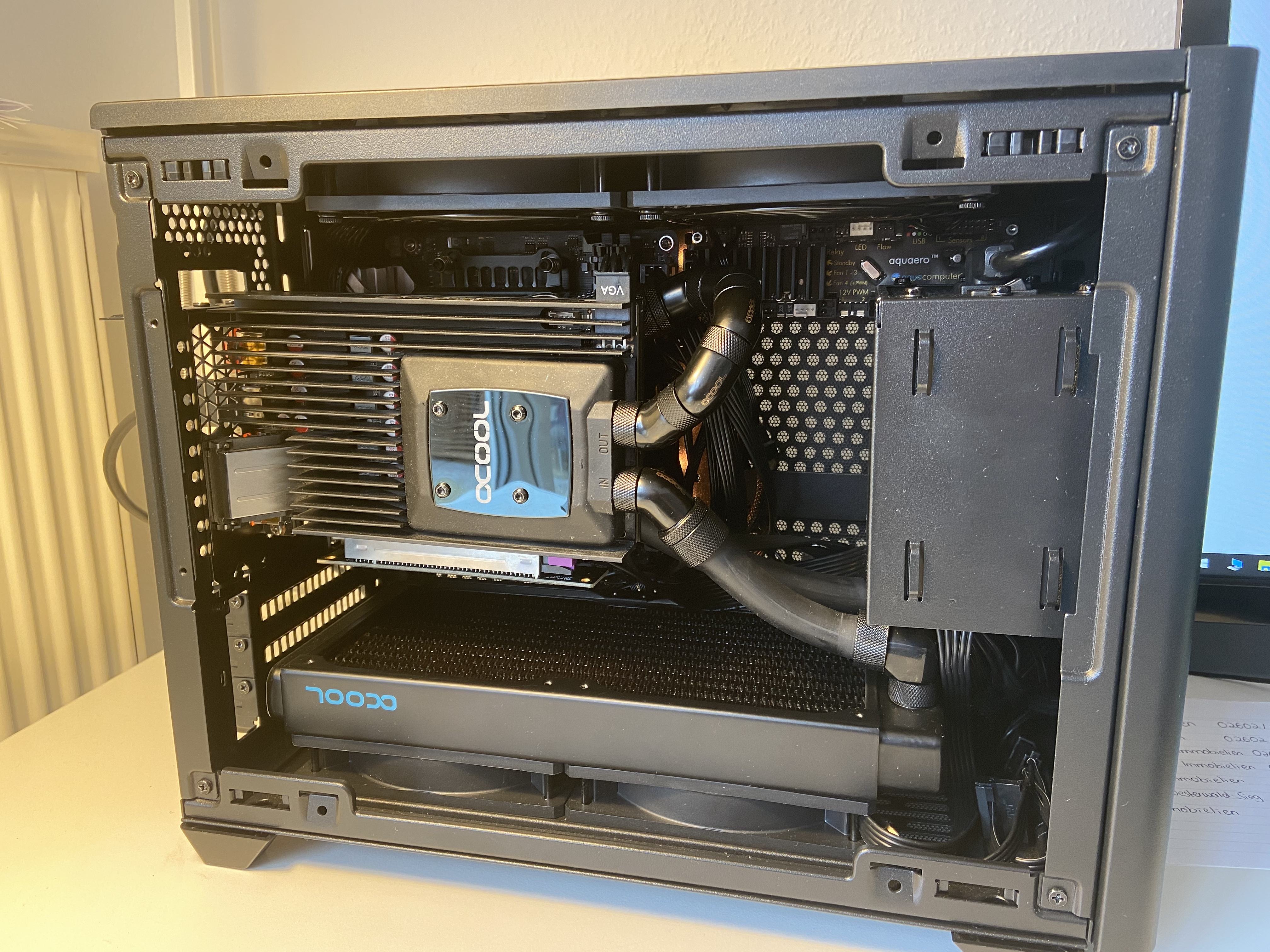

Da ja scheinbar niemand in meinen Thread guckt und mir antwortet poste ich meine Fragen mal hier.
Hab die Wasserkühlung gestern mal zum laufen gebracht.

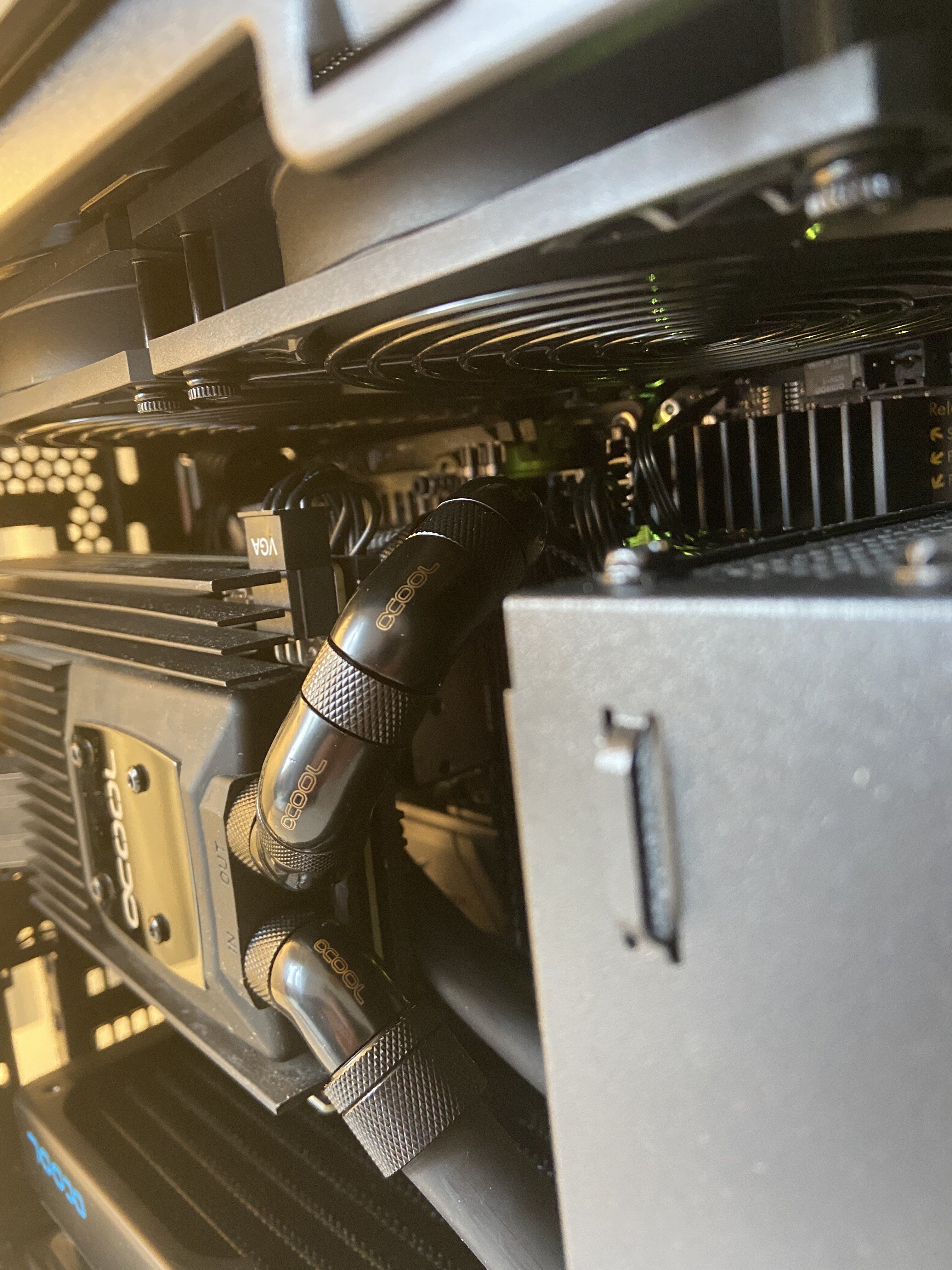

Ist in dem Case und mit dem Barrow Block wirklich sehr eng. Den Schlauch bekomme ich so eng gar nicht gebogen, habe deswegen eine Konstruktion aus 45° Winkeln gebaut. Ist das schädlich für den Durchfluss oder egal? Finde, dass das eigentlich ganz gut aussieht. Hat sonst jemand eine Idee wie ich eine enge 180° Biegung bauen kann? Würde ich sowas mit Hardtubes hinbekommen?:unsure:

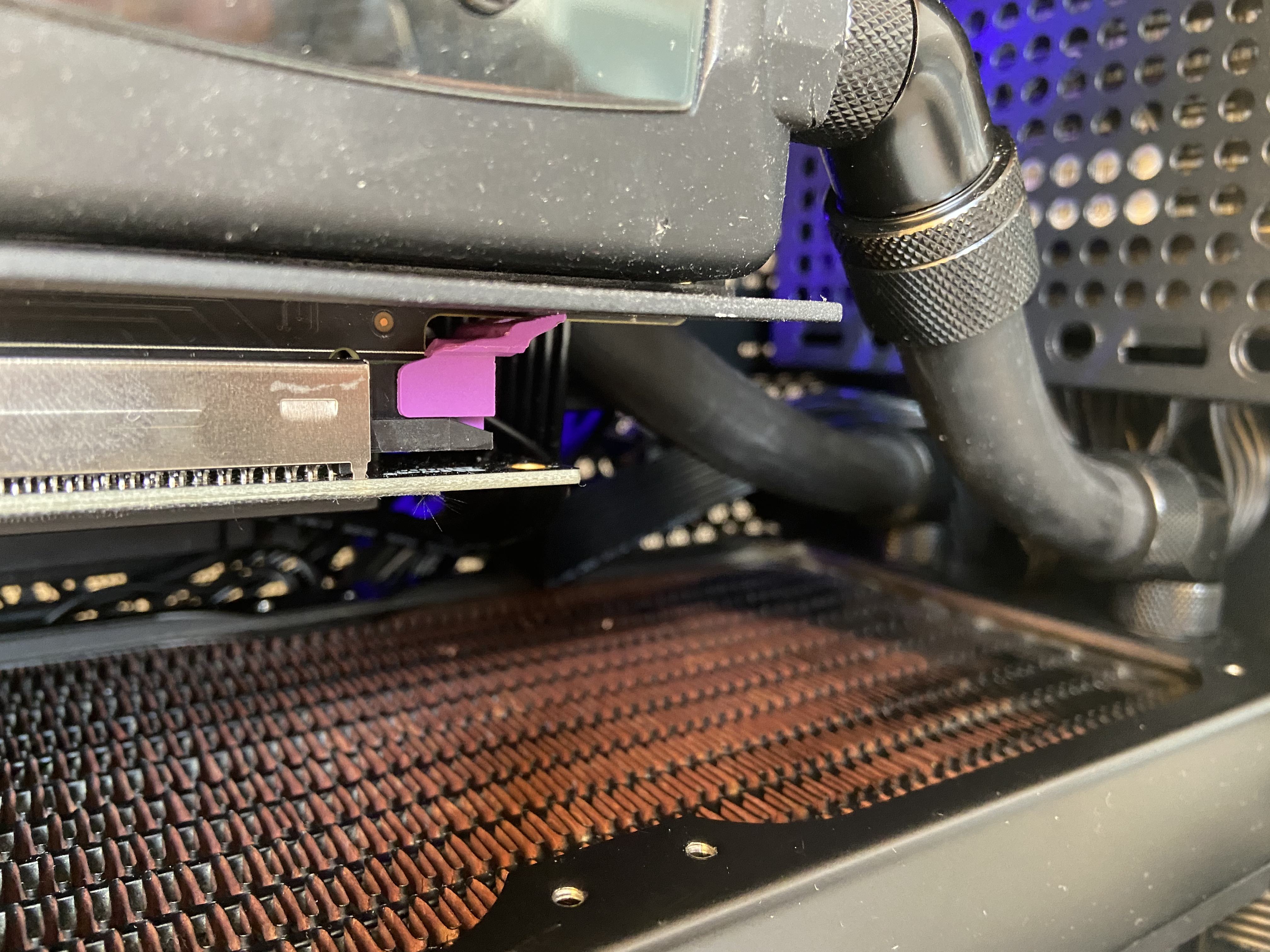

Ich will noch eine neue Grafikkarte besorgen und diese dann doch horizontal verbauen, damit ich den CPU Block besser sehe. Werde dann auf ein Single-Slot Kühler gehen.
Außerdem würde ich an den Aquaero 5 gerne noch einen kleinen, unauffälligen Durchflusssensor anschließen. Gibt es da eine Empfehlung?

Die Winkelkonstruktion sieht interessant aus, solang sie dicht hält ist dagegen technisch sicherlich nichts einzuwenden.
Nur neigen solche drehbaren Winkel schon gerne mal dazu undicht zu werden.
Vom Durchfluss werden alle Lösungen die mit dem Platz aus kommen wahrscheinlich nicht viel nehmen.

Das hat quasi keinen Einfluss auf den Durchfluss.

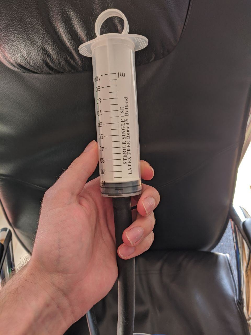

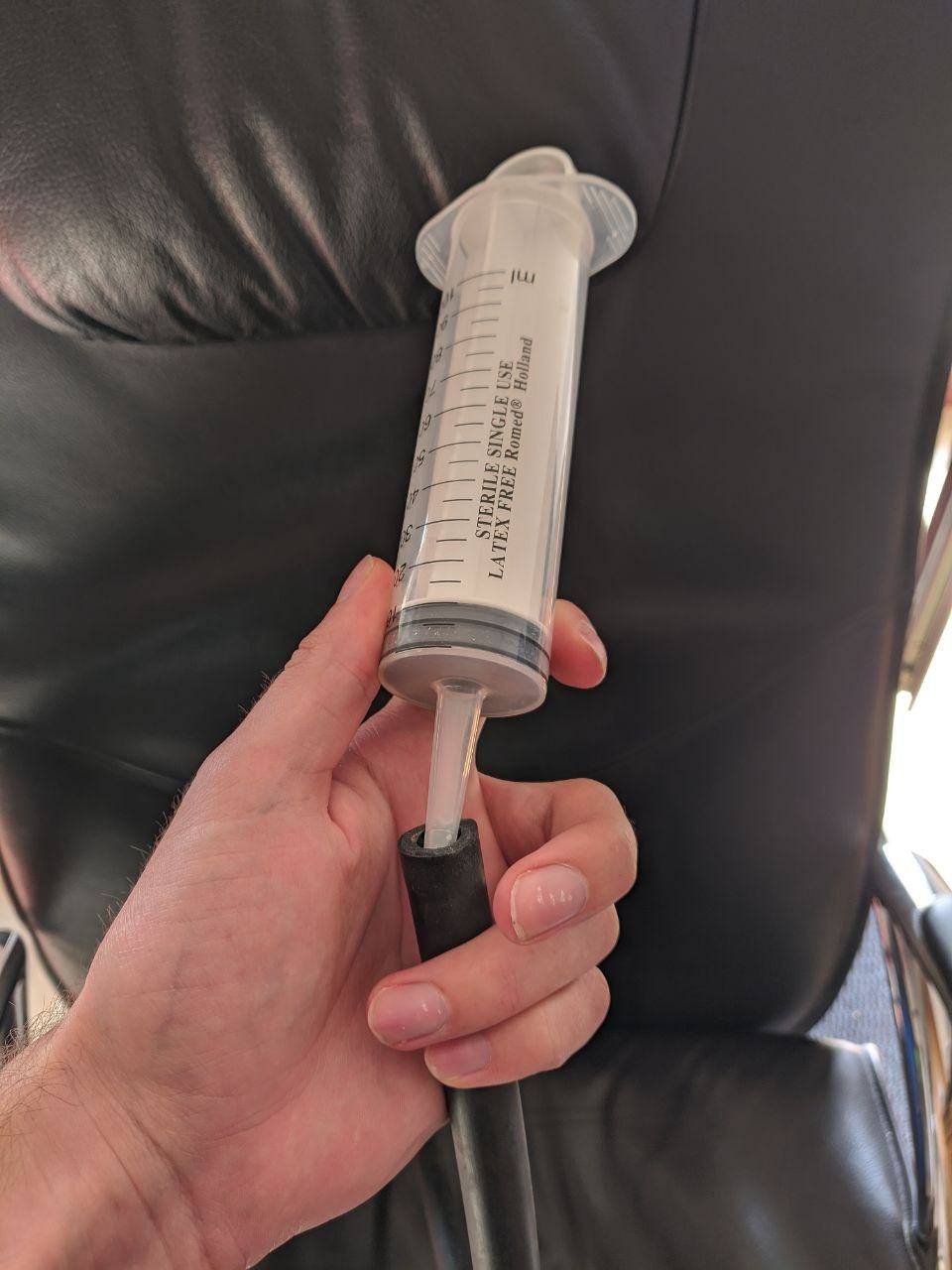

Durchpusten (mit Wasser oder Luft) geht auch Prima mit einer Spritze. Dichtet sich mit einem Schlauchende auch hervorragend ab. Zudem kann man recht druckvoll das Wasser hin und her bewegen um etwaigen Schmutz zuverlässig zu lösen.
Nehme auch zum Befüllen nichts anderes mehr, geht schön flott. Einfach direkt aus dem Kanister die (ggf. vorgemixte) Flüssigkeit ziehen.
Spritze ist tatsächlich auch eine tolle Idee, geht vor allem mit entsprechendem Druck / Unterdruck in beide Richtungen.

Mit Hardtubing kannst du einen 180 Grad Radius (jeweils Rohrmitte) von 48 mm biegen. Sollte wohl klappen.
Die Art der 45° Winkel, die du verwendet hast, sind nicht schlechter im Durchfluss als normaler Schlauch.
Bei normalem PVC Schlauch kann man solche engen Radien einkochen, wie das bei EPDM ist, weiß ich allerdings nicht.
Ich selber habe es ähnlich mit Winkeln bei meiner D5 NEXT gemacht, da ich einmal um die Pumpe rum musste.

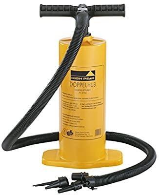

Könnte man für sowas nicht einfach ne Fahrradpumpe nehmen?
Fahrradpumpe ist wohl etwas umständlich mit dem Adapter. Was aber sehr einfach geht und super funktioniert ist eine (große) Luftmatratze-Pumpe. Mit der Spitze braucht man auch kein Adapter. In den Schlauch reinstecken und vorsichtig pumpen. Geht auch gut zu dosieren von ganz wenig Druck bis ganz viel.
Beispielbild:

Ja genau an sowas dachte ich auch, ich meine bei meiner Pumpe hab ich auch solche Adapter dabei.
Aber bis jetzt nicht notwendig gewesen da ich eh alles bis auf die Kühler extern vom Case hab und somit im PC selbst kaum Wasser ist
