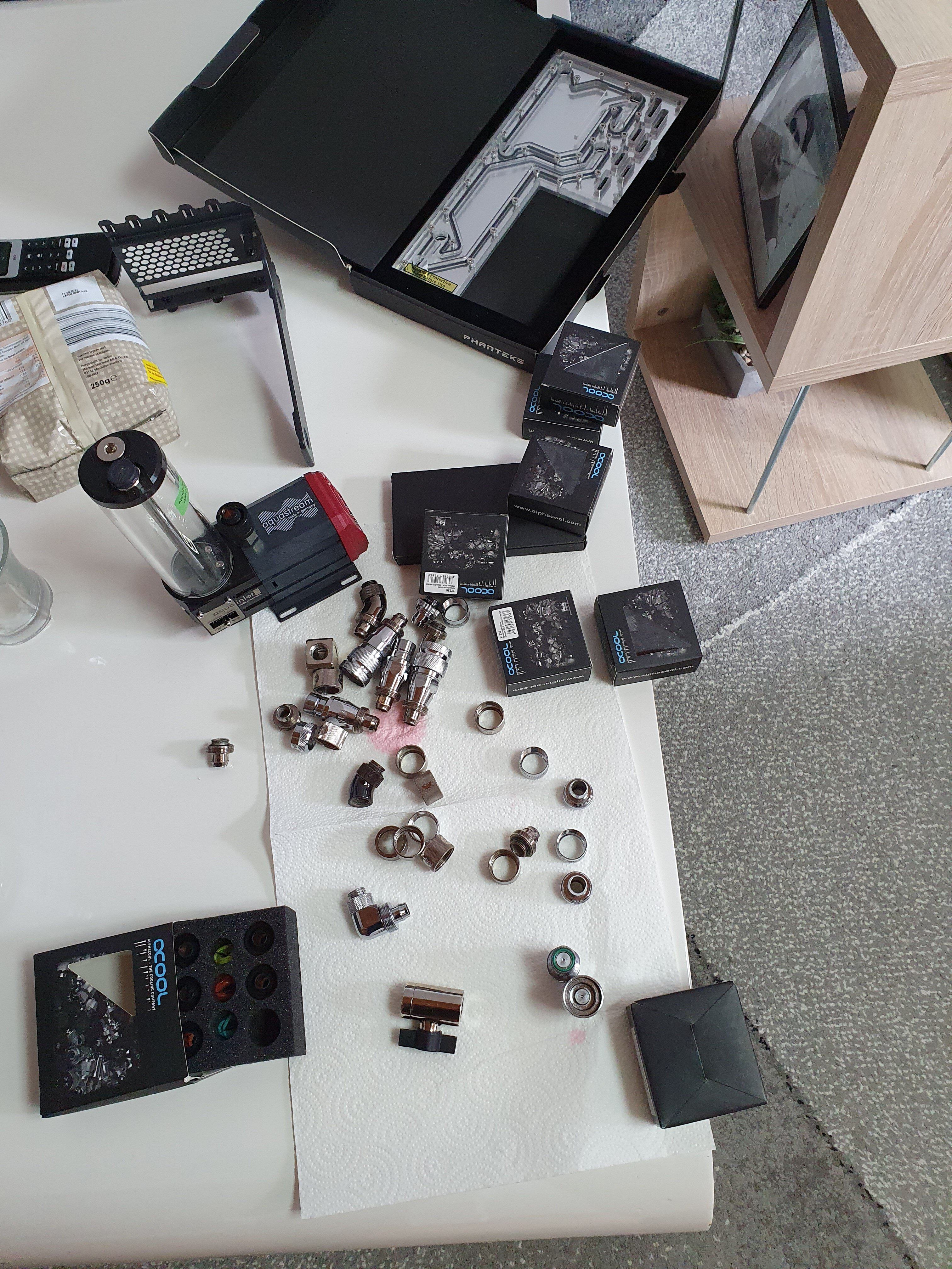

Ich versuche grad mal herauszufinden, wofür welches Teil überhaupt ist
So, Bestandsaufnahme, jetzt steh ich wie der Ochse vorm Pflug und hab keine Ahnung, wie ich überhaupt beginnen soll, mit der ersten Wakü

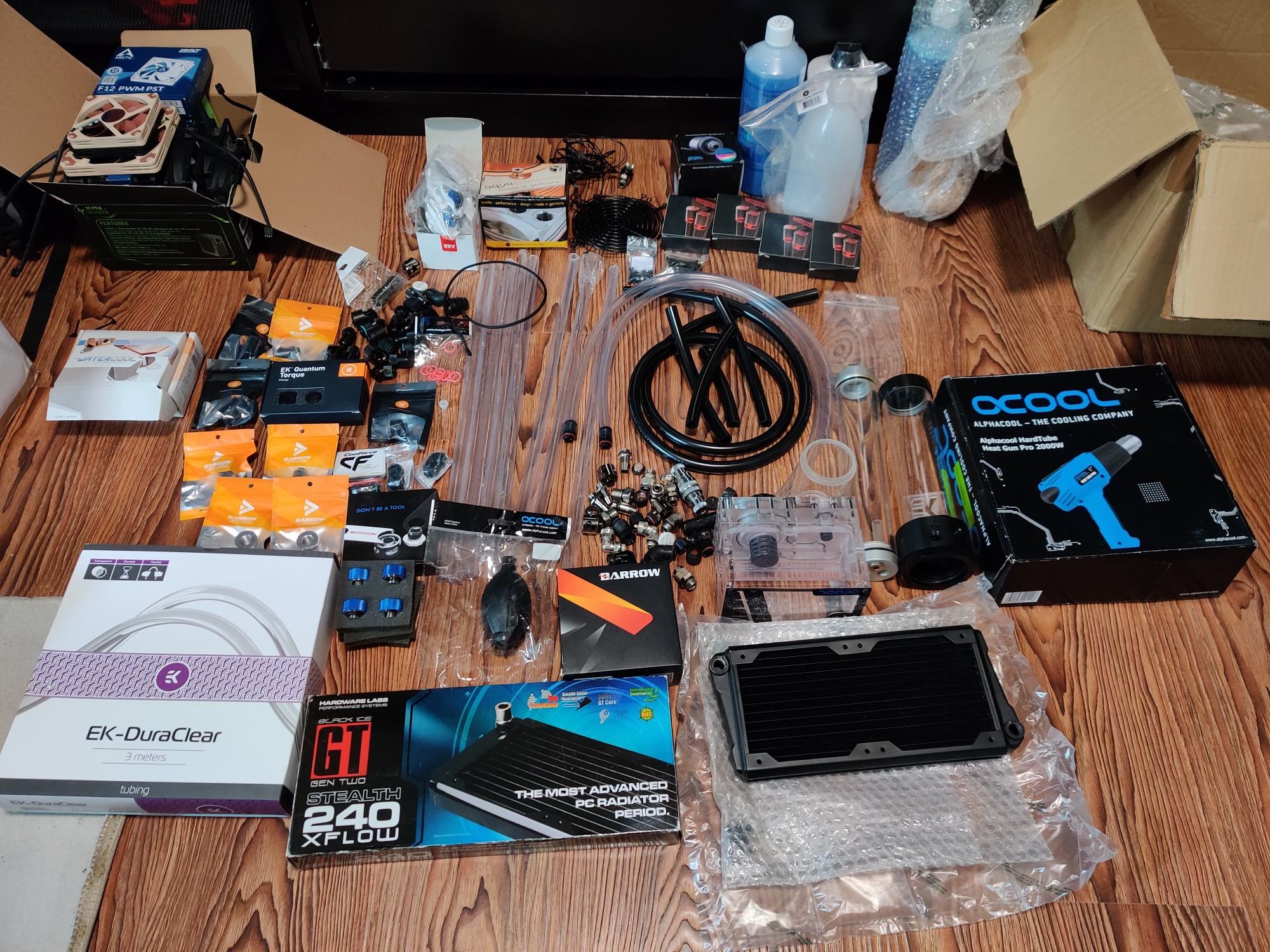

Warum 3 AGBs und nur einen Mini-Radiator? 🤔 Das wirkt irgendwie alles wie "ich hab wahllos gekauft" 😄
Wie bereits gesagt wurde, mach dir eine Zeichnung wo du was hin bauen willst. Dann setzt du den Radiator ein und verschlauchst bzw baust von dort weiter
Das war eben alles in einem Paket, who cares. Ist ein Hobby. Es sind 2 Radiatoren (y)
Ja, werde dann einfach mal die Radis einbauen und dann weiterschauen
Okay, ich dachte das war aus mehreren Bezugsquellen. Wenn alles in einem Paket war, relativiert sich das. War ja auch keine Kritik ;)
Wie gesagt, Bau am besten die Radiatoren ein, den CPU Kühler (weil die beiden Sachen am wenigsten Flexibilität bringen) und dann guck wo du den AGB/Pumpe hin machst. Dann guckst du, ob sich das so sinnvoll verschlauchen lässt
Ok, danke dir. Wenn ich die Wakü "fertig" hab. Werd ich die restlichen Teile eh wieder verticken/verschenken. Dachte einfach, so ein großes Paket bringt mir als Anfänger am meisten, weil ich flexibel bleibe :)

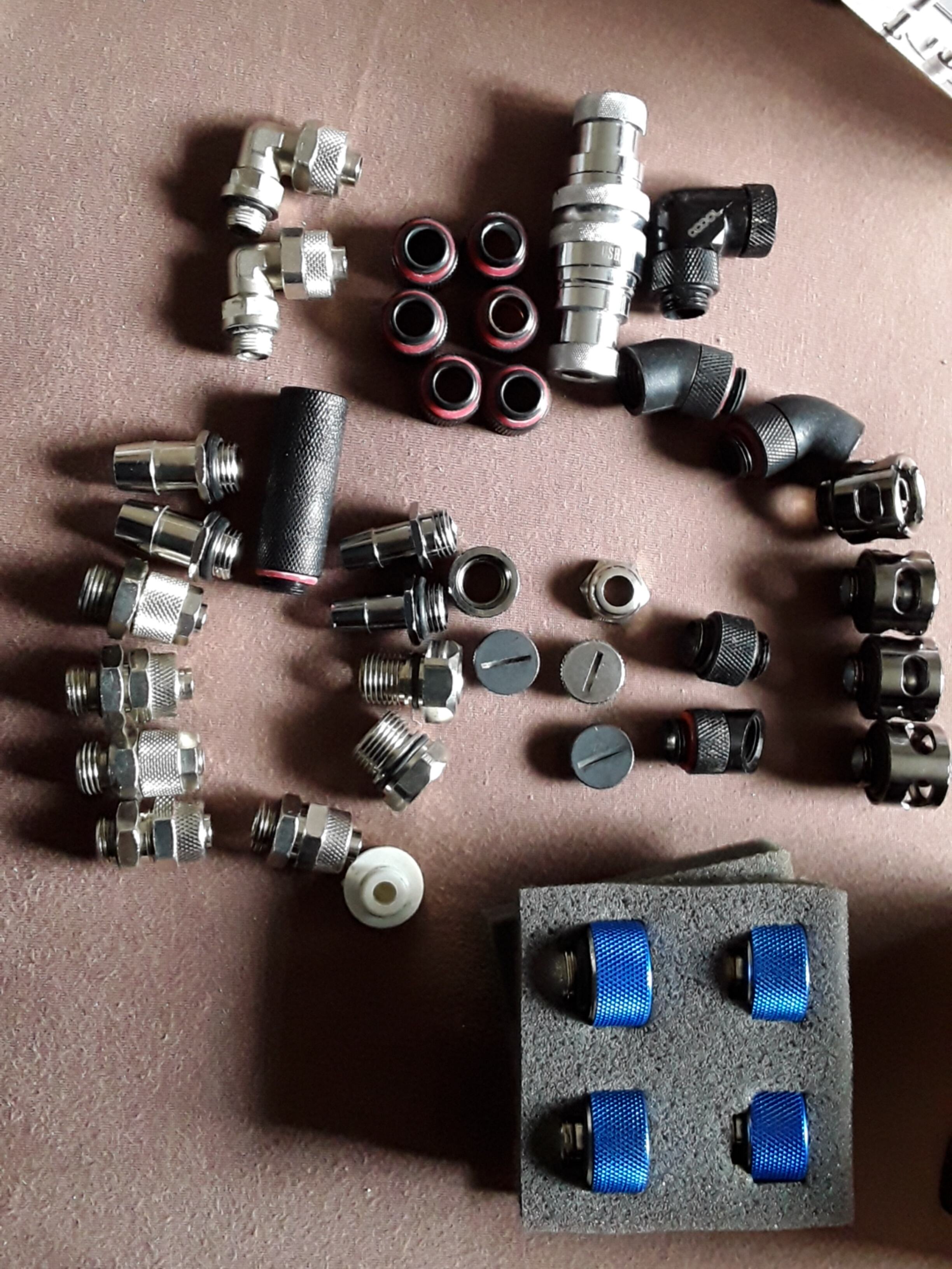

Danke. Ja, mit den ganzen tausend Anschlüssen, Fittings, Schläuchen usw. bin ich noch etwas überfordert
Wofür das wohl alles ist 🤔
Wofür ist denn das rechteckige ocool Teil?

Korrekt, ist ein alter AGB. Hatte ich auch Mal. Ich würde einen der Röhren-AGBs nehmen. Ansonsten hast du viele verschiedene Arten von Anschlüssen. Bau erstmal alle Teile ein und guck durch wie viele Anschlüsse du brauchst und ggf. Welche Winkel
Edit: miss die Anschlüsse am besten Mal durch. Die silbernen links sehen eher wie 8/10er aus und die anderen größer.

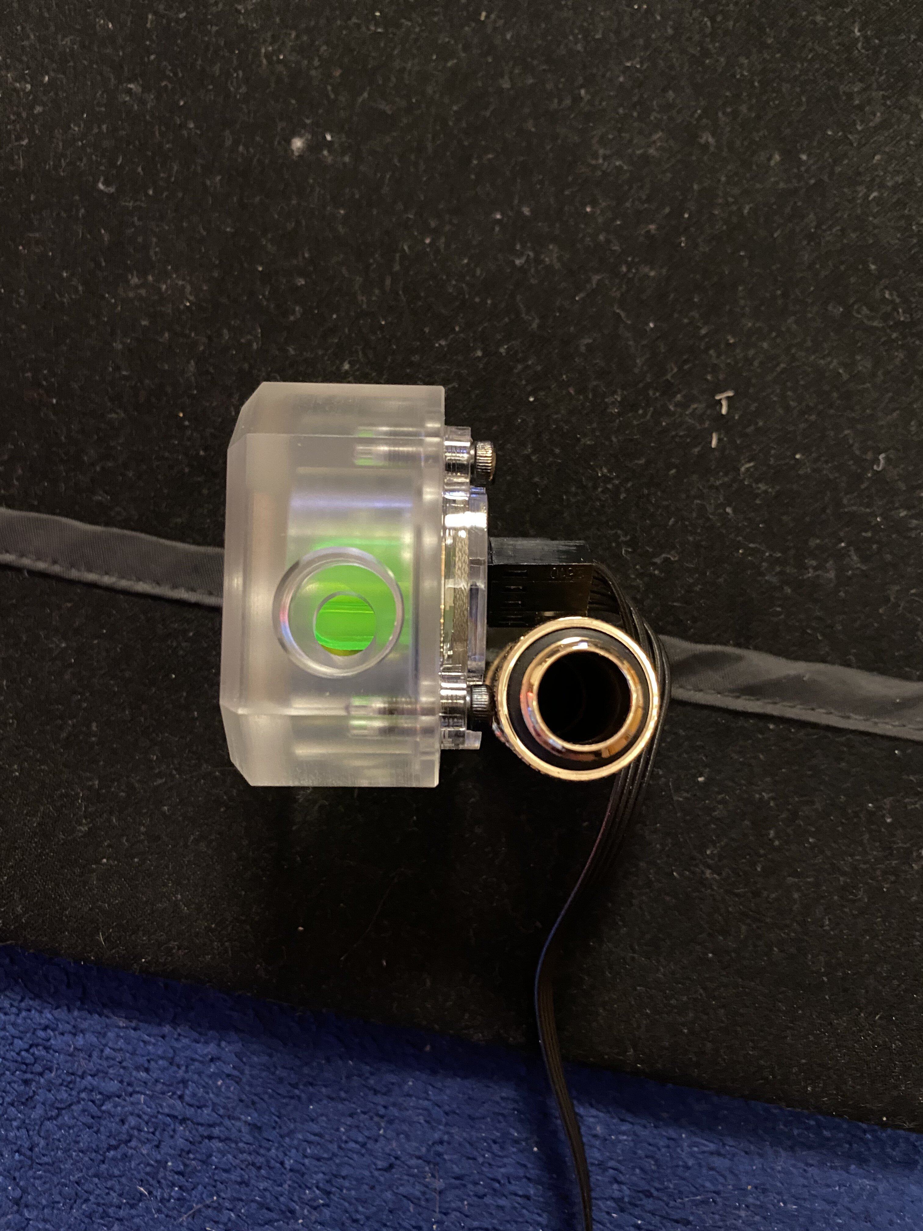

Ich hab mir den Barrow Durchflussanzeiger gekauft und überlege den wegzuschmeißen.
Die Durchmesser der Öffnungen sind doch erheblich kleiner als alle anderen Fittings und er hat so einen matten Produktionsfilm genau dort wo das Rad zu sehen wäre.
Des Weiteren ist die Beleuchtung eher ungleichmäßig.
Was meint ihr?
@Shaqadelic, lass weg den Kram. Ich hatte sowas früher auch. Effektiv hat's aber null Sinn. Ich sehe einzig am Flügelrad, dass das Wasser läuft. Mehr nicht. Das sehe ich aber auch im AGB.
Ansonsten ist die Verjüngung schon ordentlich
