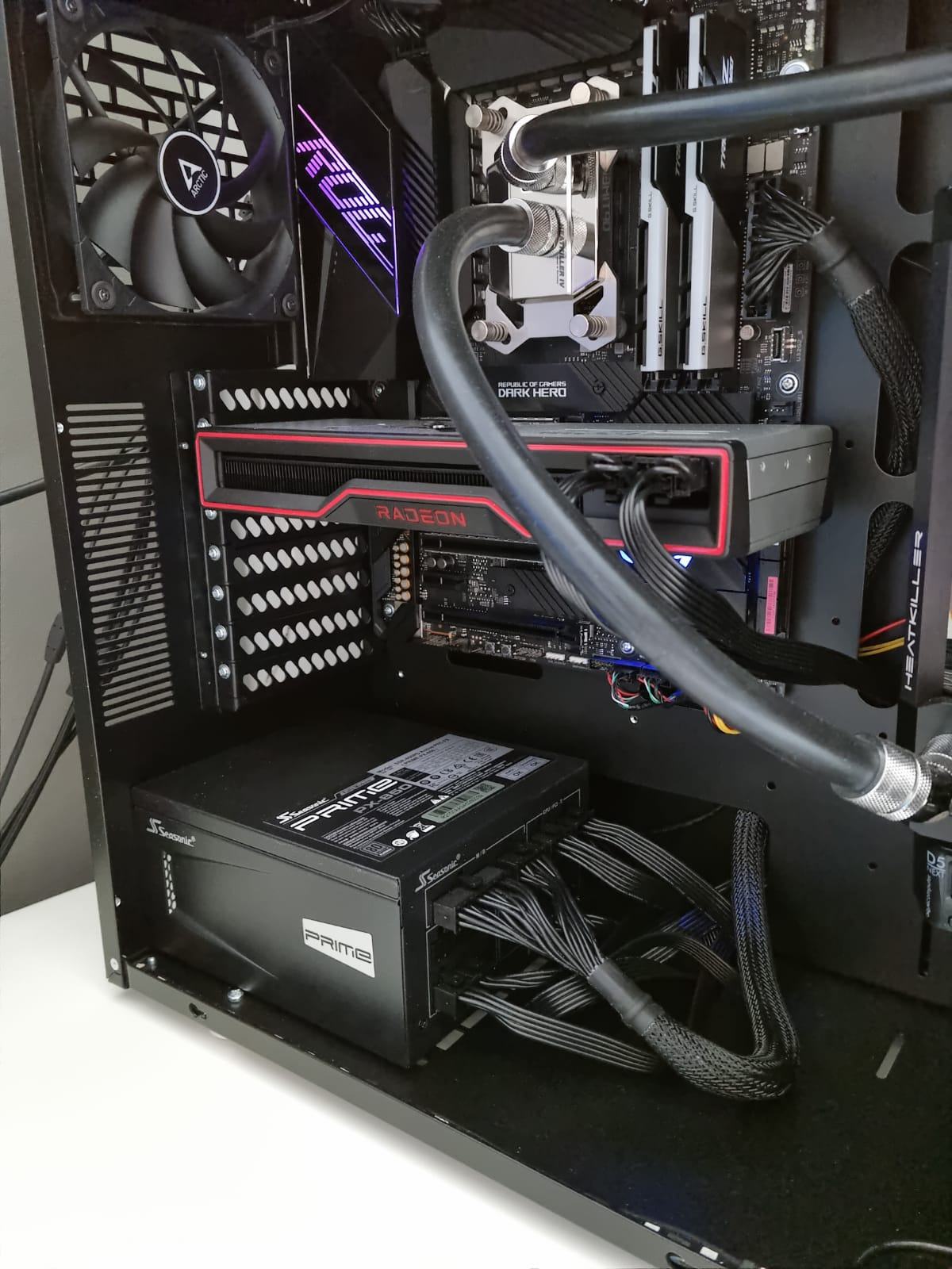

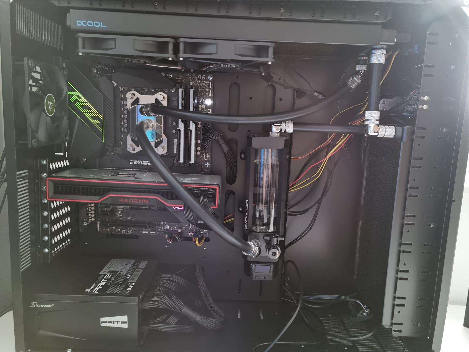

Bin gerade am überlegen und planen, wie ich am besten einen MoRa und GPU-Kühler integrieren kann. Wie kann ich am besten verschlauchen? Bin die ganze Zeit schon am überlegen, aber irgendwie finde ich keine sinnvolle Lösung. 🤔 Hat jemand einen guten Vorschlag? 🙂

@Simaryp daran habe ich auch schon gedacht, weil sonst bekomme ich den Bogen nicht hin. Mit eine Slot-Durchführung komme ich wohl nicht weit.
AGB Out, Schottdurchführung Out, MoRA In, Mora Out, Schottdurchführung In, GPU In, GPU Out, CPU In, Rest wie bisher
Vom agb zu einer slotblende / mora /slotblende /gpu/cpu u.s.w
Wo is das Problem

Nimmst die blende ganz unten und dann z.b. etwas dickeren Schlauch 16ner oder 13ner mit knickschutz das geht schon ohne das,das abknickt
Oder
Die blende ganz oben und nenn 90grad winkel an der graka
Der 90Grad Winkel wäre eine gute Idee. 🤔 Dann würde ich die Pumpe so lassen und nur den AGB drehen, dass der Auslass direkt zum Slotblech steht. Das müsste doch eigentlich gehen, oder?
Ja das geht oder so lassen und einfach einen zweiten Winkel

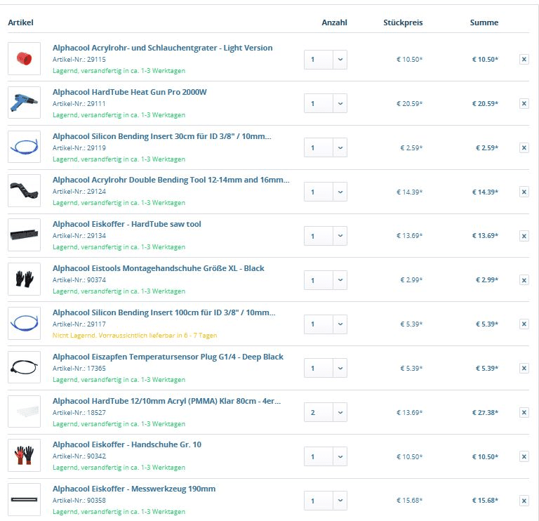

So, ich hab mich dazu entschieden ein Vermögen in die Hand zu nehmen und meine erste Bestellung bei Alphacool vorbereitet.
Soll auf Hardtubes 12/10mm hinauslaufen mit 2x 360mm/30mm Radiatoren im o11 Dynamic.
Geht das so in Ordnung, oder gibt es etwas auf das man verzichten kann bzw. persönliche Erfahrungen die etwas nicht empfehlen?
Wenn ich das richtig sehe fehlt mir noch folgendes:
Mini Säge
10-12 Fittings (eventuell Winkel um nicht so viele Rohre biegen zu müssen?)
Pumpe + AGB
CPU Block
GPU Block
Nach grobem Überschlagen lande ich wohl bei 700€... *cry*
Vielleicht erst mal mit Softtubes anfangen um mir das Werkzeuggedöns zu sparen? (Wobei ich mich kenne und weiß dass ich dann eh Hardtubes will, also dachte ich mir machs gleich richtig)
Dürfte alles sein, oder übersehe ich etwas grundsätzliches?
Edit: bitte steinigt mich nicht wenn das hier kompletter Müll ist :p
Handschuhe würd ich mir sparen und das Geld lieber in was ordentliches investieren.
Hardtubes sind zwar ganz hübsch, aber auch ein sau aufwand, die erstmal richtig zu biegen. Kauf da lieber nen paar Tubes mehr, wirst du brauchen...
Dsa komische Messwerkzeug wirkt für ein einfaches Lineal auch ziemlich überteuert.
@Nicolai1892
Die Hndschuhe aus dem Einskoffer sind echt gut und schützen vor Verbrennungen. Das war es aber auch, den Rest kann ich nicht wirklich empfehlen. Und damit meine ich alles, was im großen Eiskoffer drin ist. Den habe ich nämlich und werde ihn wieder verkaufen. Ich komme damit nicht klar. das kleine Barrow-Biegewerkzeug finde ich viel besser, habe es aber auch etwas modifiziert.
Deine Auswahl ist kein Schrott, damit wirst du schon durchkommen. Allerdings kann ich auch nur empfehlen irgendwo Softtube-Fittinge für kleines Geld zu besorgen und damit anzufangen. Wenn das alles läuft, würde ich Schritt für Schritt auf Tubes umbauen und gleichzeitig alles optimieren.
2x30 mm Radiatoren sind etwas mager - was soll denn gekühlt werden?
