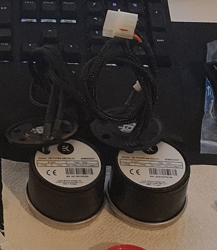

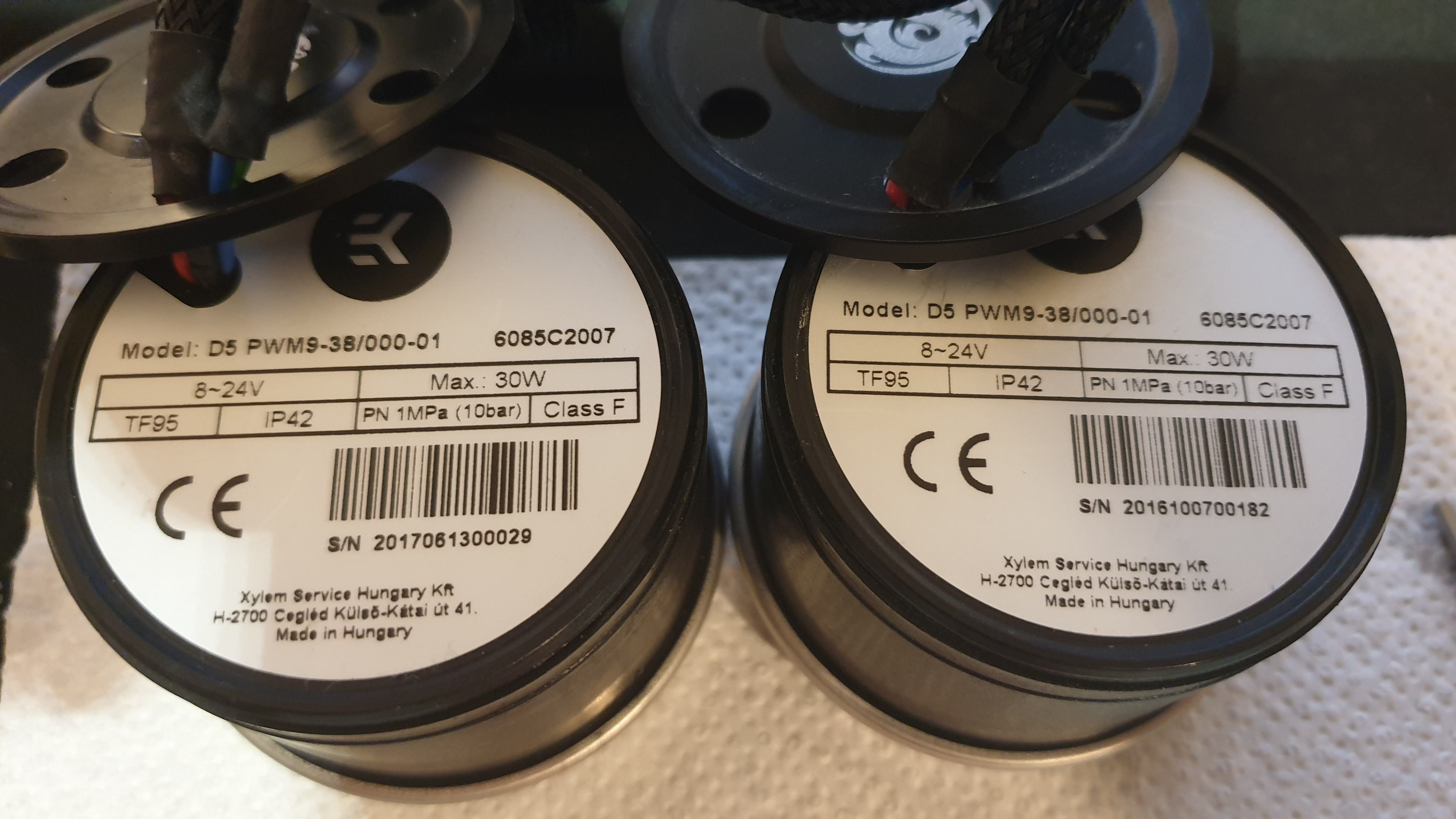

Woran kann es liegen dass ich bei zwei typ- und baugleichen Pumpen nur bei einer Pumpe die RPM sehe.
Wenns am Kabel liegt, kann ich irgendwie messen ob das technisch funktionieren müsste, siehe Multimeter?

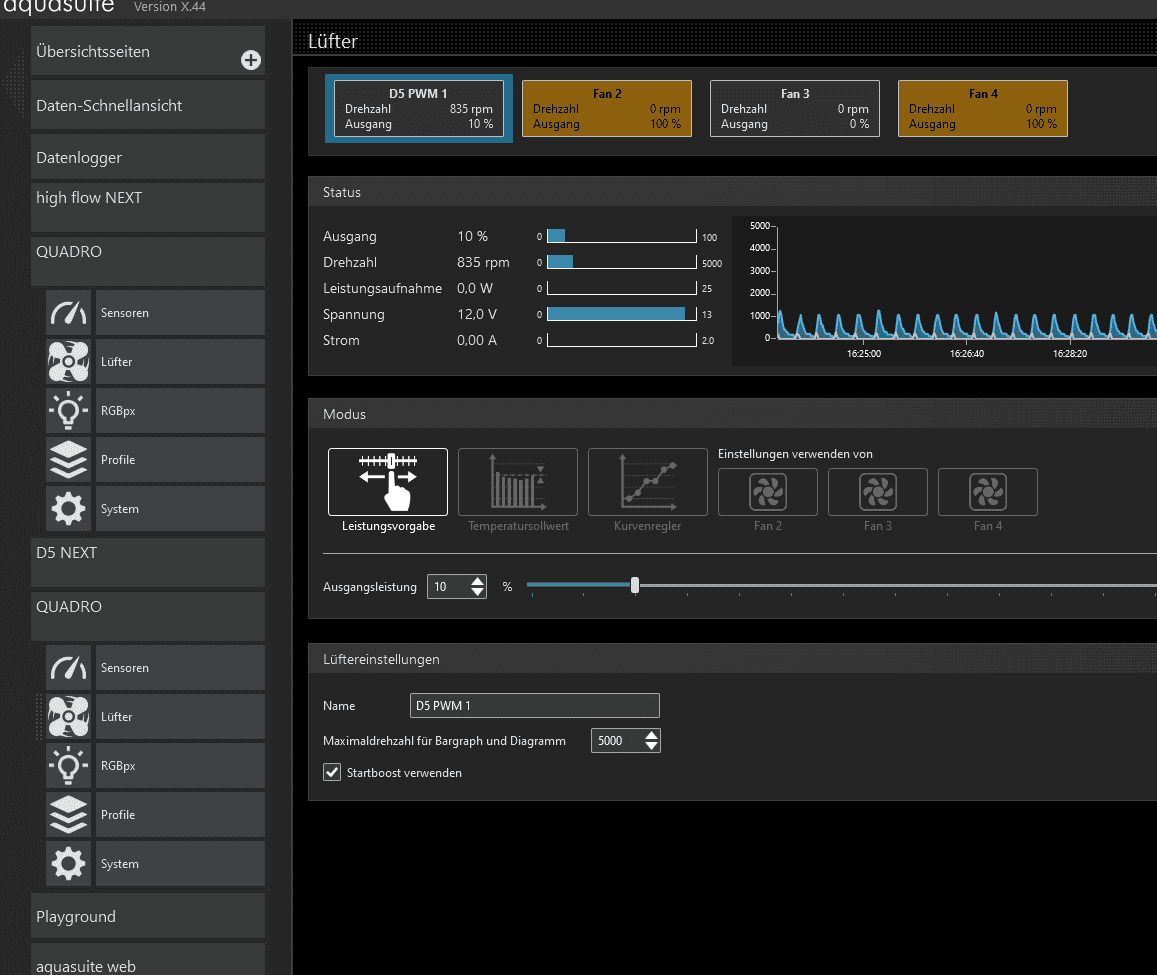

Pumpe 1 - Quadro 1 Slot 1von 10-90% regulierbar, darüber sowie darunter geht sie auf 100% Leistung

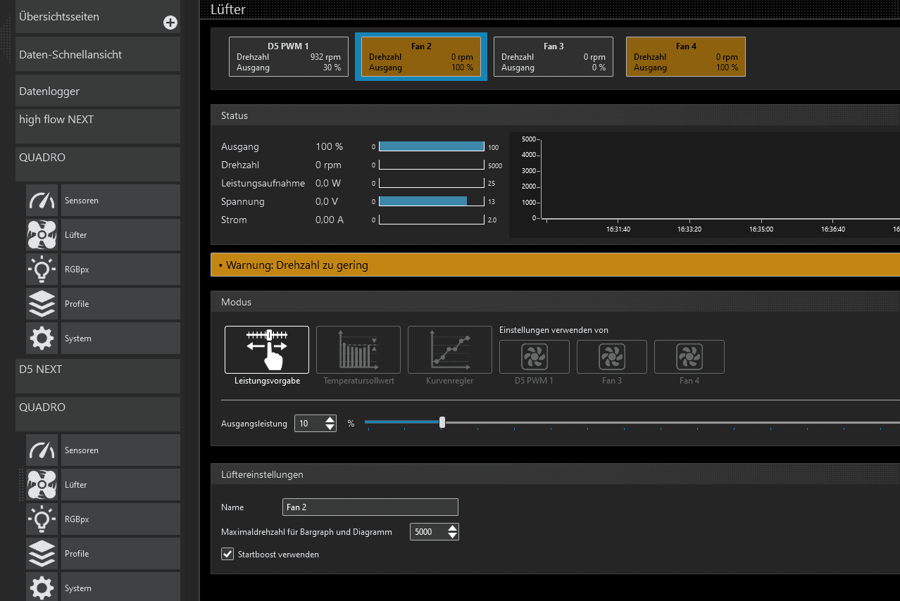

Pumpe 2 - Quadro 1 Slot 2 geht bei Strom sofort an, weder regulierung der Leistung noch auslesen der rpm möglich.
Pumpe 2 - Quadro 2 Slot 1 angeschlossen (Pumpe 1 weiterhin an Quadro 1 Slot 1) lässt sich die Leistung in 10-90% regulieren, jedoch weiterhin ohne rpm Angabe.

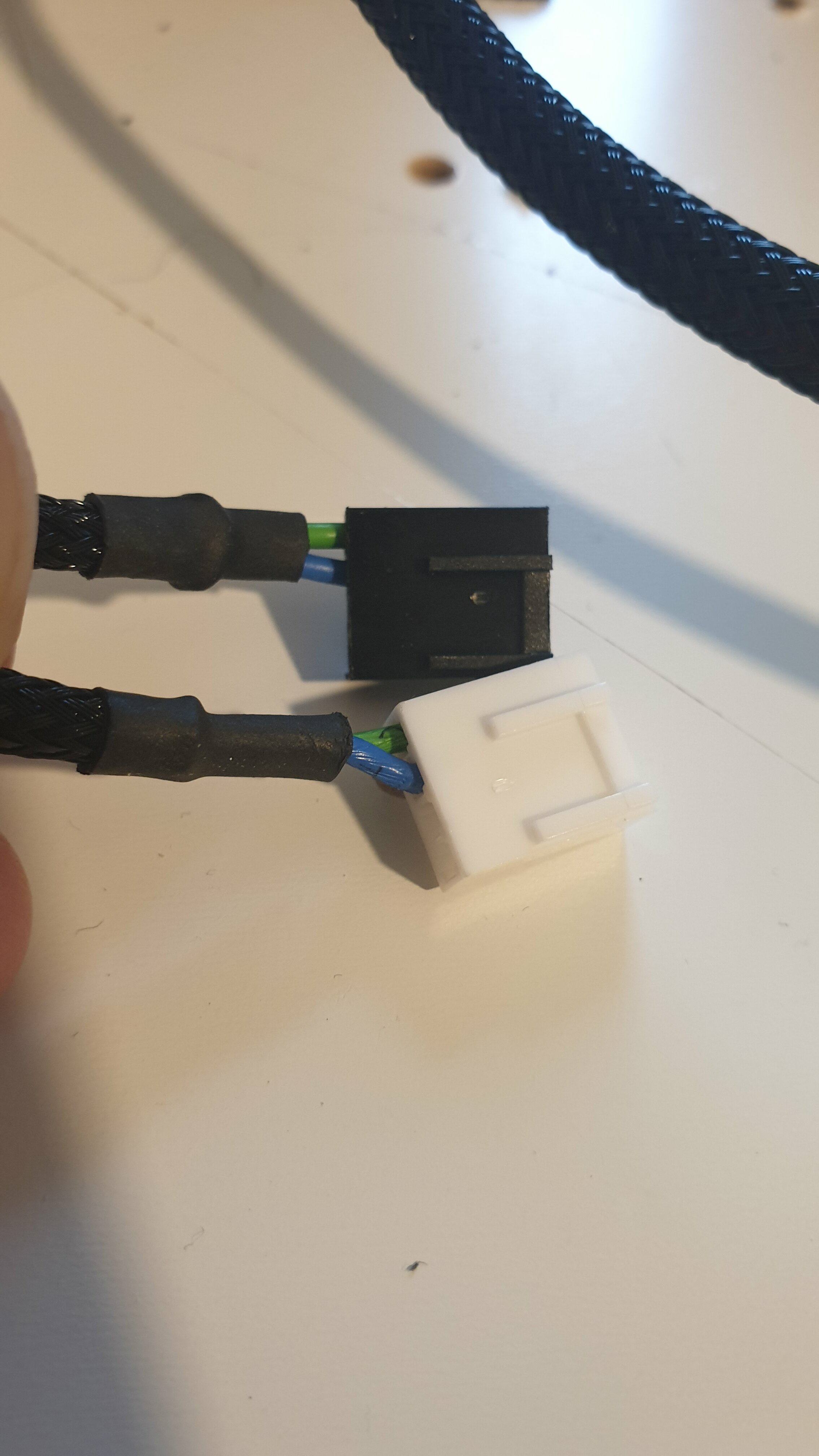

Beide nutzen ein identisches Stromkabel mit Sleeve, jedoch differnte Molex Buchsen und rpm Kabel.

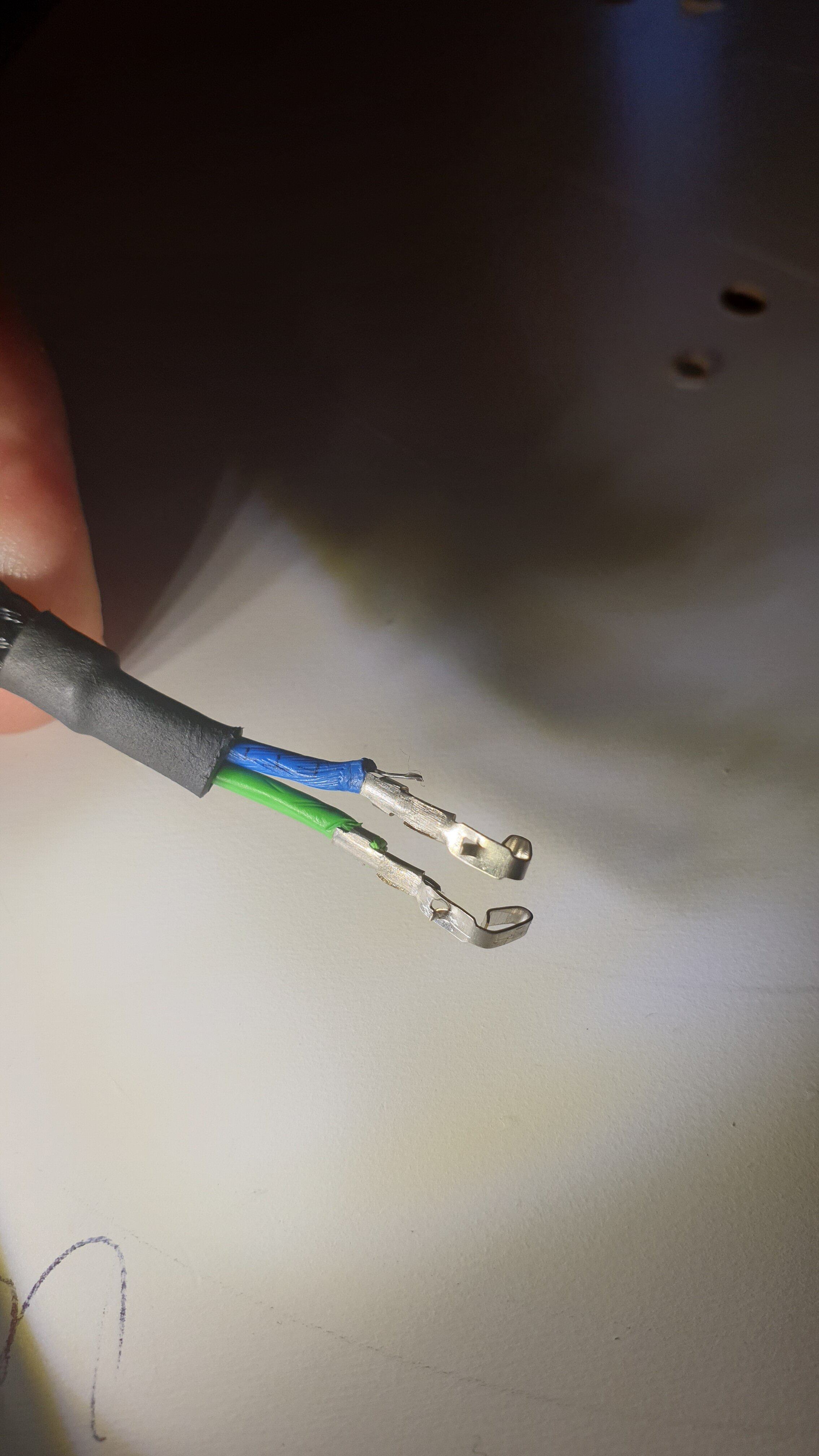

Habe kürzlich hier oder woanders im Forum gelesen dass man die Kabel ggf. mit einer Nadel oder dergleichen aus dem Pumpenkörper friemeln kann, geht das bei den meisten / allen D5 PVM oder sind die nicht gesteckt sondern an der Pumpe verlötet?
Falls das lösbare ist könnte ich ja ein anderes Kabel testen.
p.s. habe inzwischen ein Multimeter jedoch noch k.A. wie ich das verwenden/ anwenden kann/ soll.
Hast Du mal die beiden Anschlüsse vertauscht?
Ich habe selbst nichts verkabelt oder gesleeved, daher die Frage ob, wo und wie ich das messen könnte und oder ob man die Kabelkl so aus der Pumpe selbst bekommt.
Sie Stecker sind zumindest von den Adern her identisch verbunden, ob das in diesem Fall auch für den Ausgang von der Pumpe zutrifft kann ich so nicht sagen.
Habe inzwischen auch gute Zangen und eine Lötstation zur Hand, jedoch keinerlei Übung um da direkt mal was zu schneiden und neu zu löten.
Werkzeug wie Pinremover und Co habe ich, ist jedoch zu grob/ dick für die kleinen Buchsen/ Stecker.
p.s. Hab jetzt mal die freien Kabelenden an die Pins des Quadro gehalten und da passiert absolut nichts, egal welche Reihenfolge.
Das kleine abstehende Drahtstück ist kein Thema sein da 3 oder 4 weitere Teile vollen Kontakt haben.
