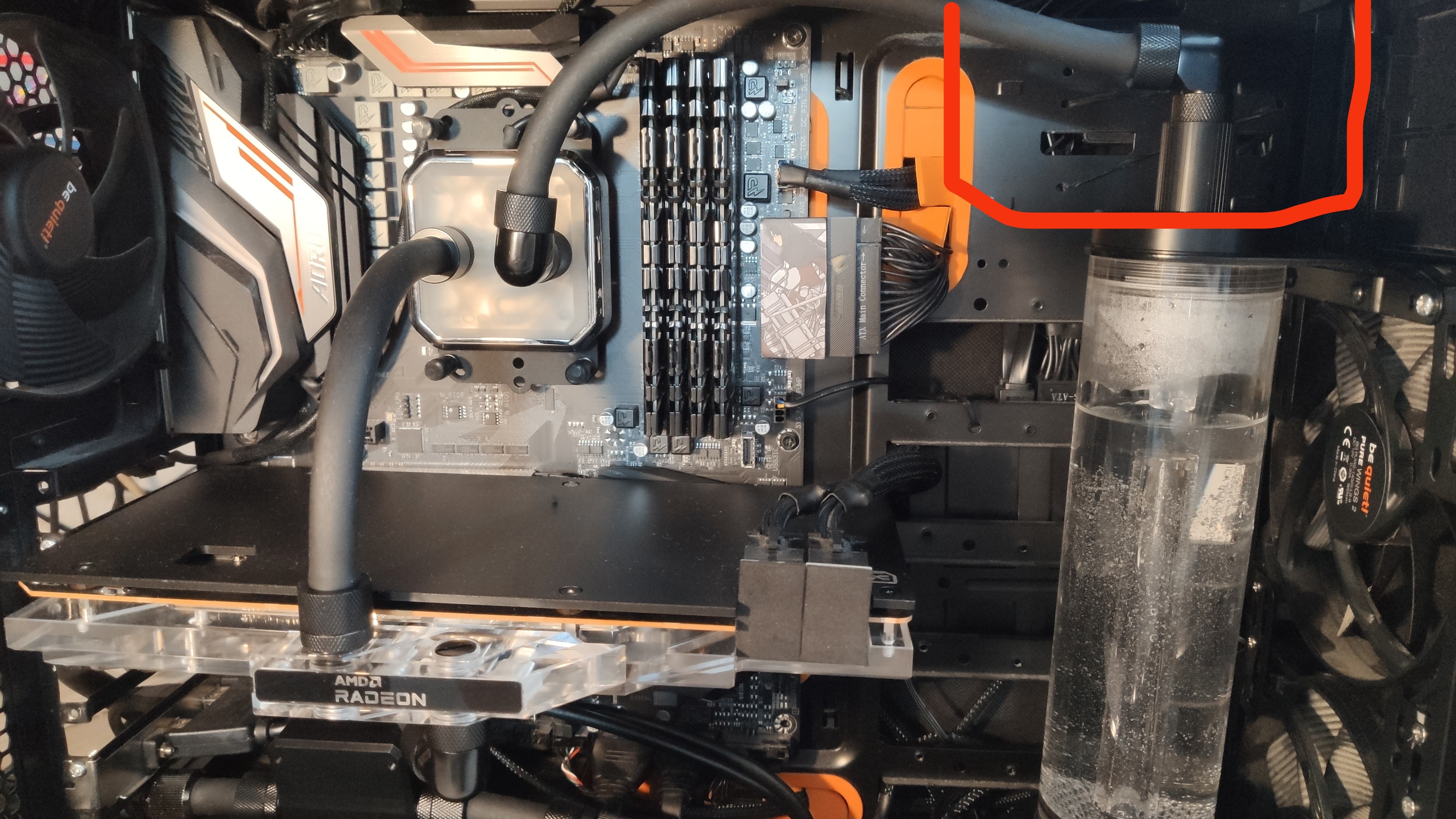

OK sauber, jetzt bin ich ausreichend informiert, lieben Dank! Allerdings hatte ich genau das vor (aufgrund Platzmangel) die 2. Pumpe oben am Gehäuse zu platzieren und von oben in den AGB zu pumpen. Direkt am AGB wäre dann die "erste"... Evtl. finde ich doch ein anderes Plätzchen, wenn alle Teile da sind hirne und teste ich mal
Zeig mal am besten ein Bild, damit man sehen kann, wie das mit dem Platz ist. Die Pumpe oben zu platzieren, ist natürlich prädestiniert dafür, dass sich dort Luft ansammelt, wenn welche im Kreislauf ist und wenn eine Komponente der Wakü luftfrei sein muss, dann ist es die Pumpe. Alle anderen sind nicht so kritisch, aber eine Pumpe mit nur etwas Luft drin ist nahezu nutzlos.
Außerdem, wenn im Gehäuse so wenig Platz ist, ist meistens auch kein Bedarf für eine zweite Pumpe vorhanden.
Hier soll sie montiert werden, der AGB bekommt ein kürzeres Gehäuse sodass der Platz vorhanden ist.
Und doch, der Bedarf ist da xD Durchfluss reicht für MoRa und 2 Radis, aber eben mit etwas Störgeräuschen

Die Position ist genau aus den genannten Gründen mit der Luft schlecht. Ist denn da unten wirklich kein Platz? Mal über den Wechsel zu einem Dual-Top nachgedacht? Der Mehrbedarf an Platz hält sich in Grenzen.
Unten ist der Aquaero und DFM verbaut. Ich denke, dann werden diese Teile wohl weichen müssen.
Der Gedanke über einen dual top hatte ich auch, aber die Teile sind schon vorhanden und würde mir dir Mehrkosten sparen wollen

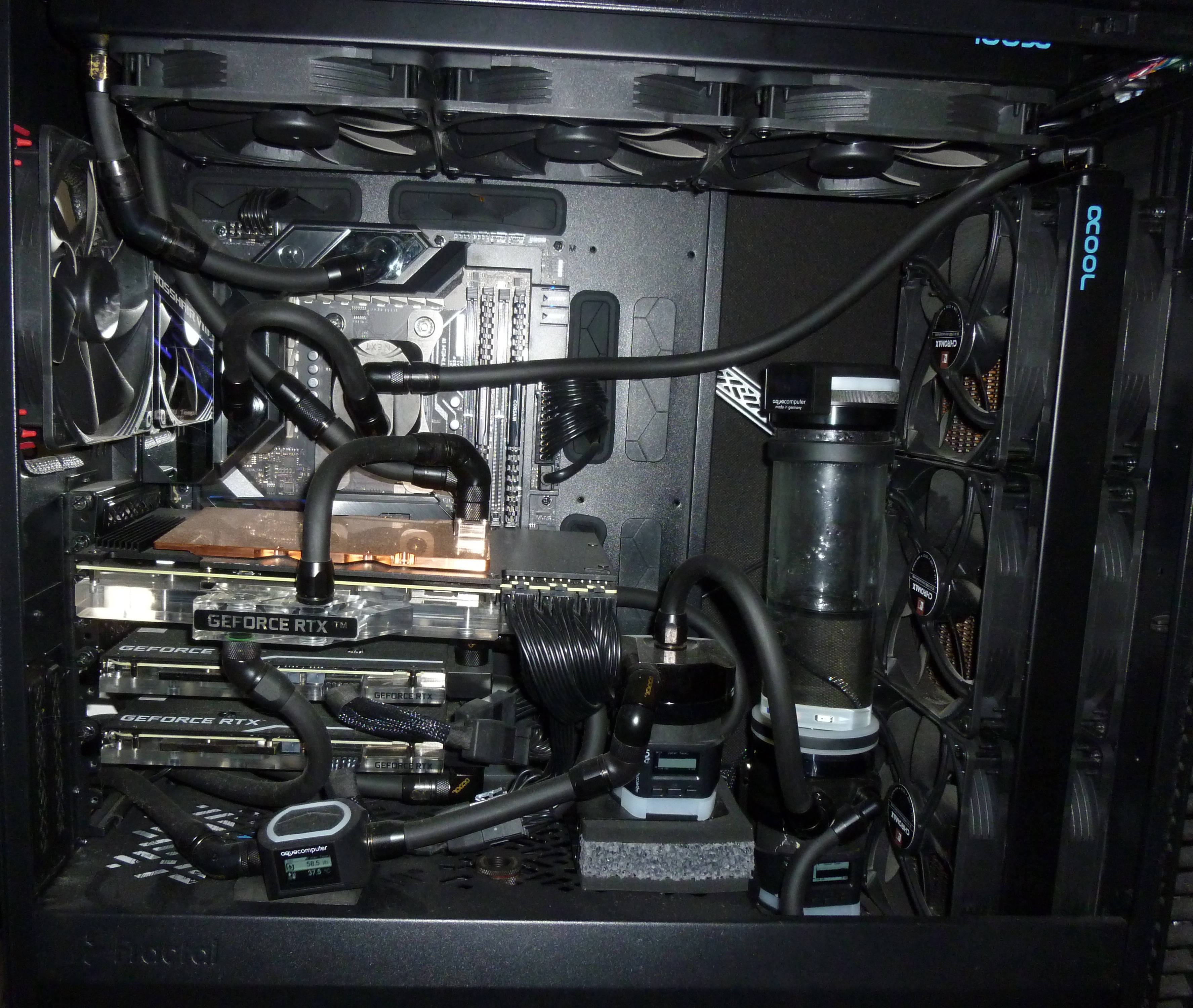

Bei mir passt die zweite D5 mit Shoggy und HFN locker nebeneinander vor/unter die GPU. Müsste bei Dir eigentlich doch auch gehen, auch wenn ausgerechnet der Teil auf Deinem Foto fehlt 😱
Edit: nen Schönheitspreis gewinne ich damit nicht (kein aktuelles Foto, inzwischen ist der HFN gerade und der LS wieder raus), aber geht ja nur um die Positionierung. Bin dahingehend einfach nur pragmatisch unterwegs 🤣

Unter der GPU kommt quasi direkt das Netzteil, da gibt's nicht mehr viel zu sehen :)

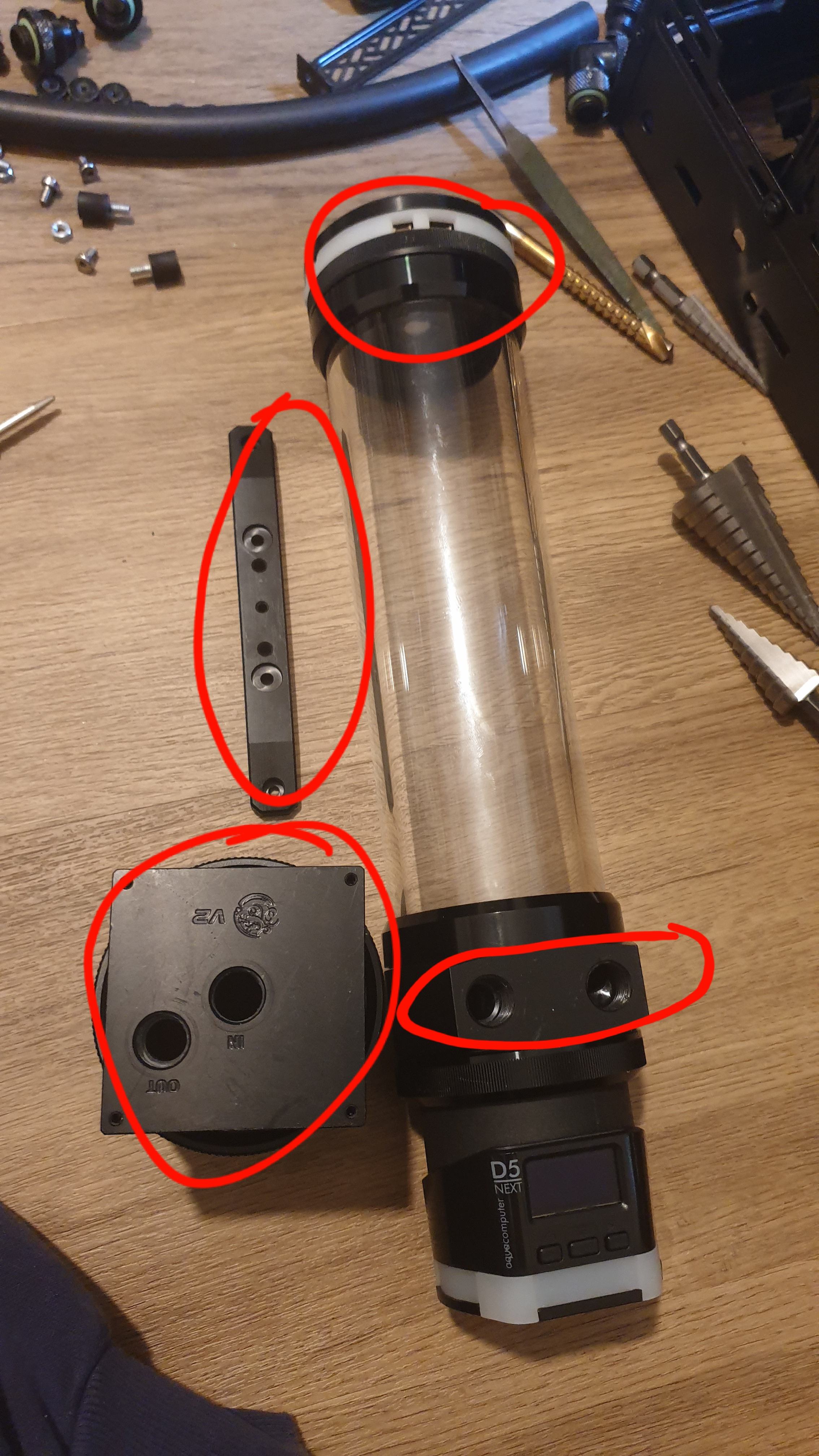

Werde die Pumpe nun auch so wie bei dir etwa verbauen, allerdings muss ich wohl doch nochnach Teilen suchen.
AC 120mm Fanmount und Heatkiller Tube 120mm Adapter.
Dann könnte es noch klappen.
Wünschte ich hätte POM und das Werkzeug zur Bearbeitung im Haus, damit kann man echt alles mal eben basteln.
