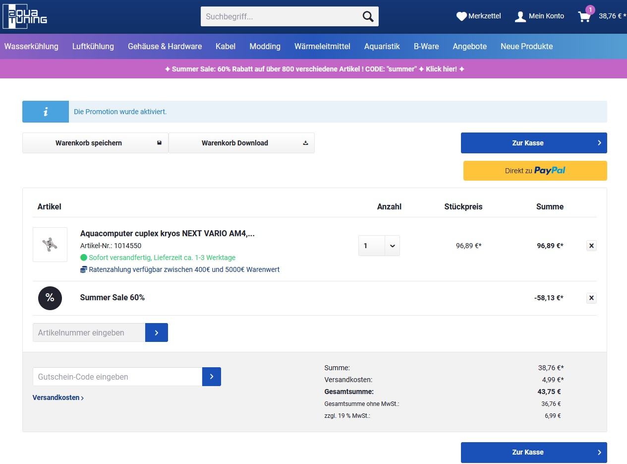

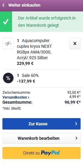

Welchen wasserkuhler würdet ihr denn für den am5 Sockel empfehlen ? Tendiere zu Heat Killer aktuell.
Next Vario, 38€.
