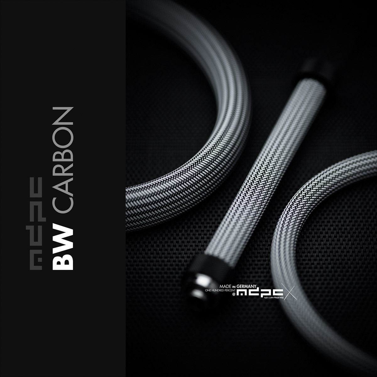

Hatte jemand schon einmal vor mir die wahnsinnige Idee Softtubes hiermit zu überziehen?
Mehrere!
Das funktioniert und sieht ziemlich gut aus WENN man es schafft den Sleeve unter der Kompressions-Mutter unterzubringen.
Und das ist leider nicht bei jeder Schlauch/Anschluss-Kombination gegeben.
Wenn man die Kompressions-Mutter so schon gerade so angeschraubt bekommt, dann sollte man das lieber komplett vergessen...
oder schauen irgendwo nen 0.5mm dünneren Schlauch zu bekommen
oder Anschlüsse mit größerer Kompressions-Mutter verwenden
oder die Mutter leicht aufdrehen (Drehbank)
oder ...

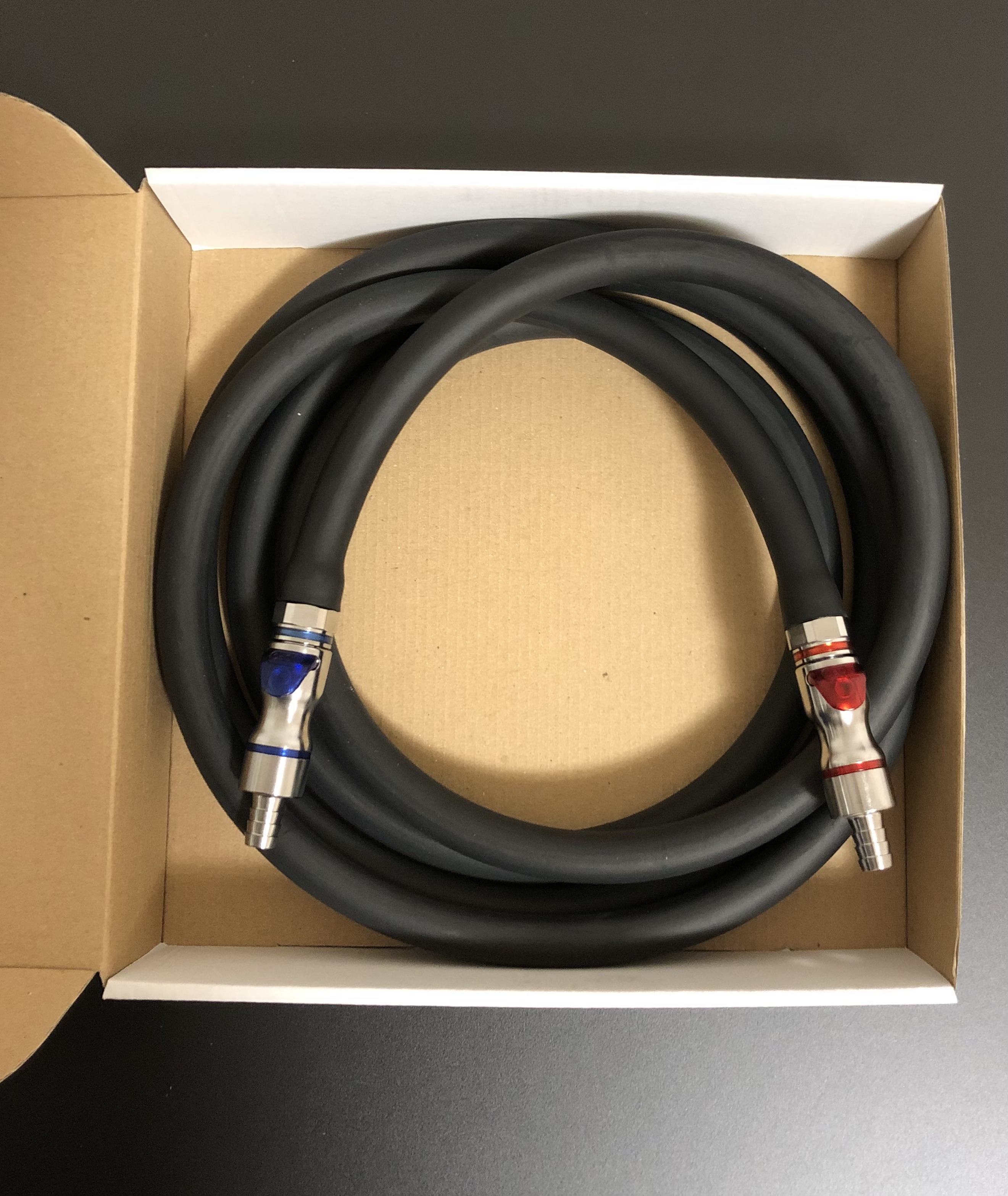

CPC LQ4-6 / CPC NS6 sollen auch ganz gut sein, allerdings fallen diese doch etwas groß aus für meinen Geschmack.
Ich kann Dir allerdings noch nicht sagen wie der Durchfluss sich damit verändert hat, System ist noch nicht in betrieb.
Auch wenns ziemlich edel aussieht - fast wie high-end cinch kabel - dass der Schlauch da einfach nur knapp 1cm aufgeschoben ist und unsonsten keinerlei Sicherung hat würde mir nicht gefallen
Also bei den ns6 ist der Schlauch auch einfach nur drauf geschoben und den bekommt man nicht mehr runter. Da kannste dich dranhängen :)
im Zweifel Kabelbinder rum. Oder halt ne Schelle, aber die hat vermutlich nich jeder zu Hause rumliegen.

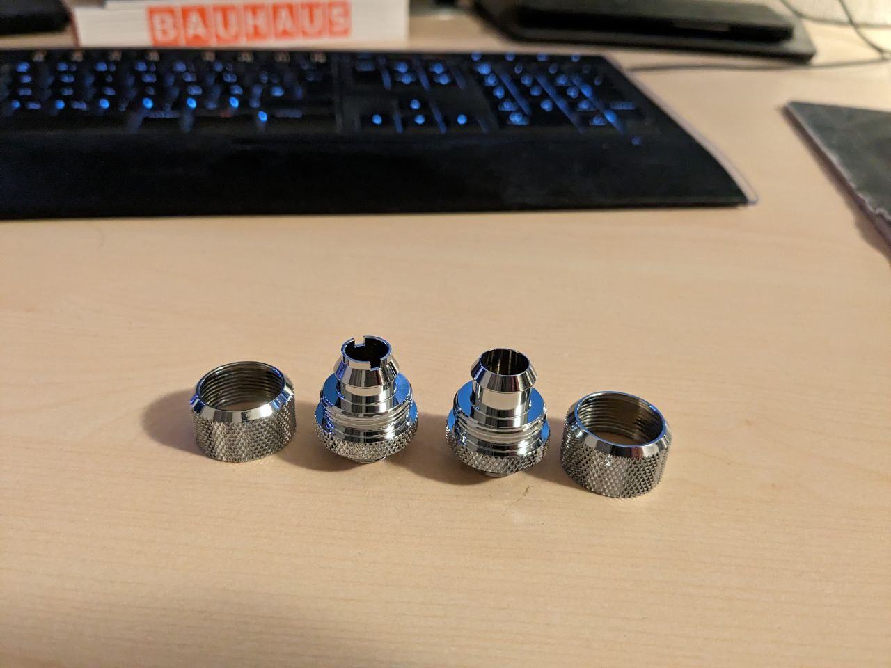

Barrow sind da eher enger, vor allem das neuste Design mit Hex-Innerem hat nen dickeren wulst - damit geht es wahrscheinlich nur mit grober Gewalt...
Wer sich nix drunter vorstellen kann,
Links: THKN-3/8-V3
Rechts: THKN-3/8-V4 (die mit "Hex-Innerem")
