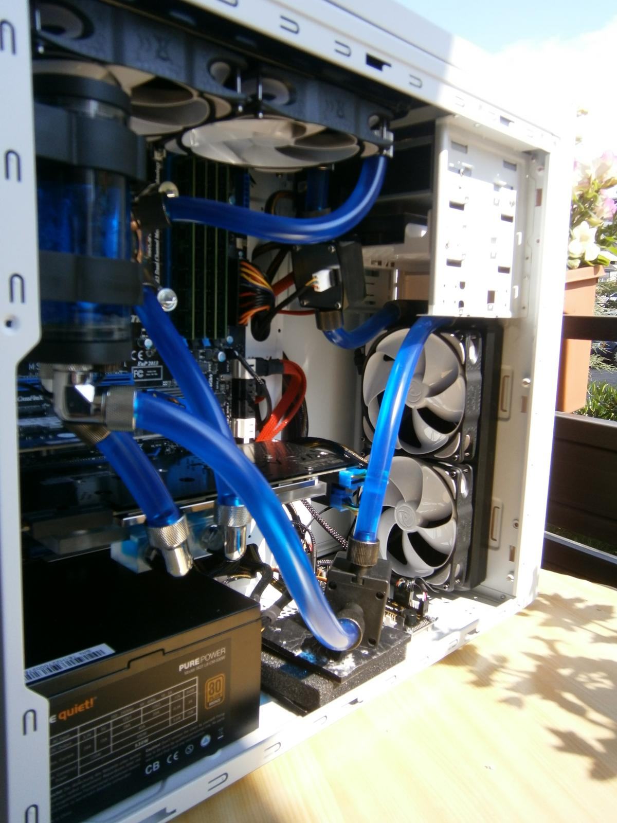

Hab heute endlich mal ein gutes bild hinbekommen:

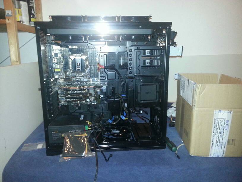

Wie würdet ihr das verschlauchen?
Pumpe mit Shoggy und DFM soll noch rein. Wichtig ist das ich den cpu kühler vom Sockel entfernen kann ohne die Schläuche abzuholen machen. Später soll auchnoch ein 240er Radiator rein. Der kann unten oder in die Front. Kann ich auch theoretisch agb - radi - pumpe machen oder muss die Pumpe nach dem agb kommen? Ist es schlimm wenn die Pumpe aufm NT steht?

Mhh ich weiß net wohin mit der blöden Pumpe, wenn da noch ein Radi reinkommt dann erst recht net :(
