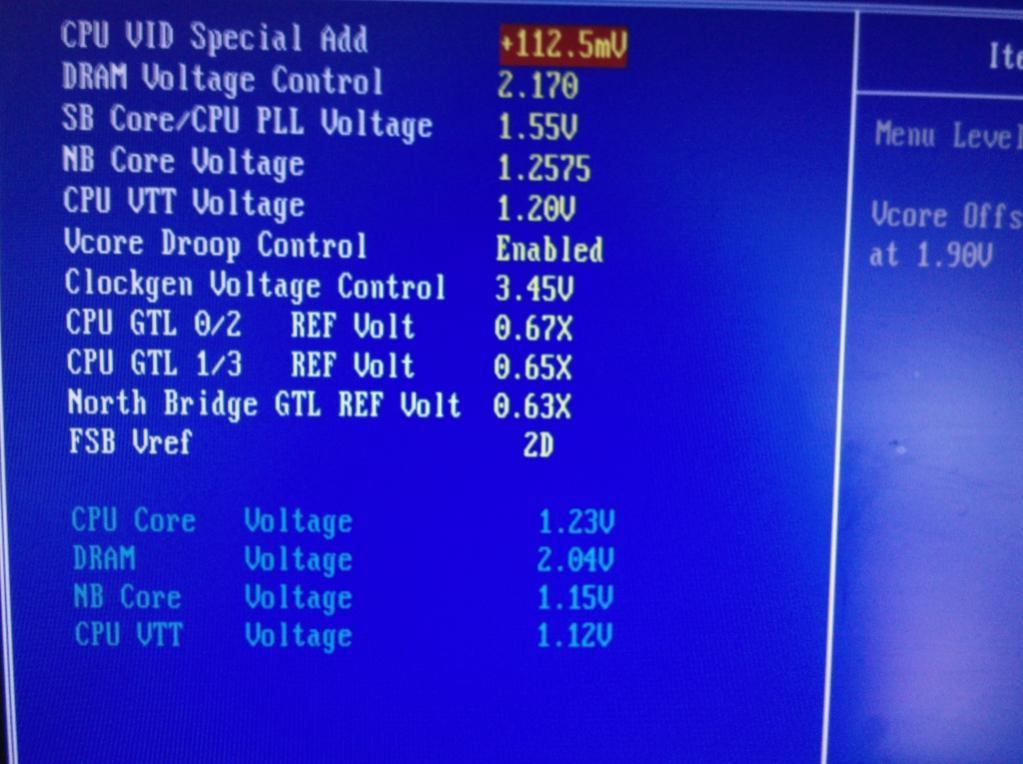

OK also hat leider nix gebracht, mir ist aber aufgefallen, dass dort FSB vRef fehlt, als Einstellungsmöglichkeit, versuch es doch dort mal mit anderen Einstellungen.

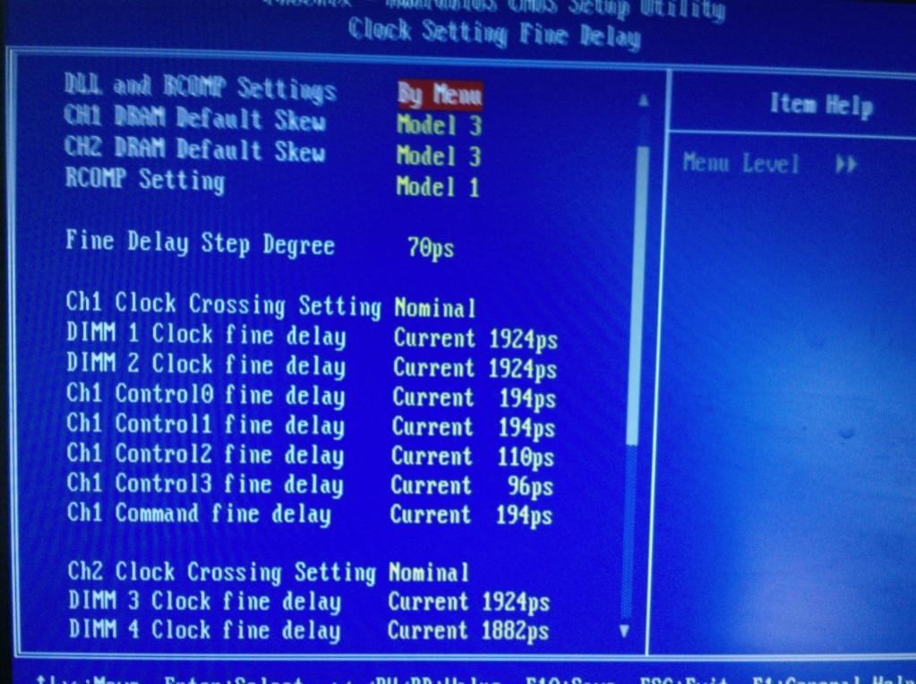

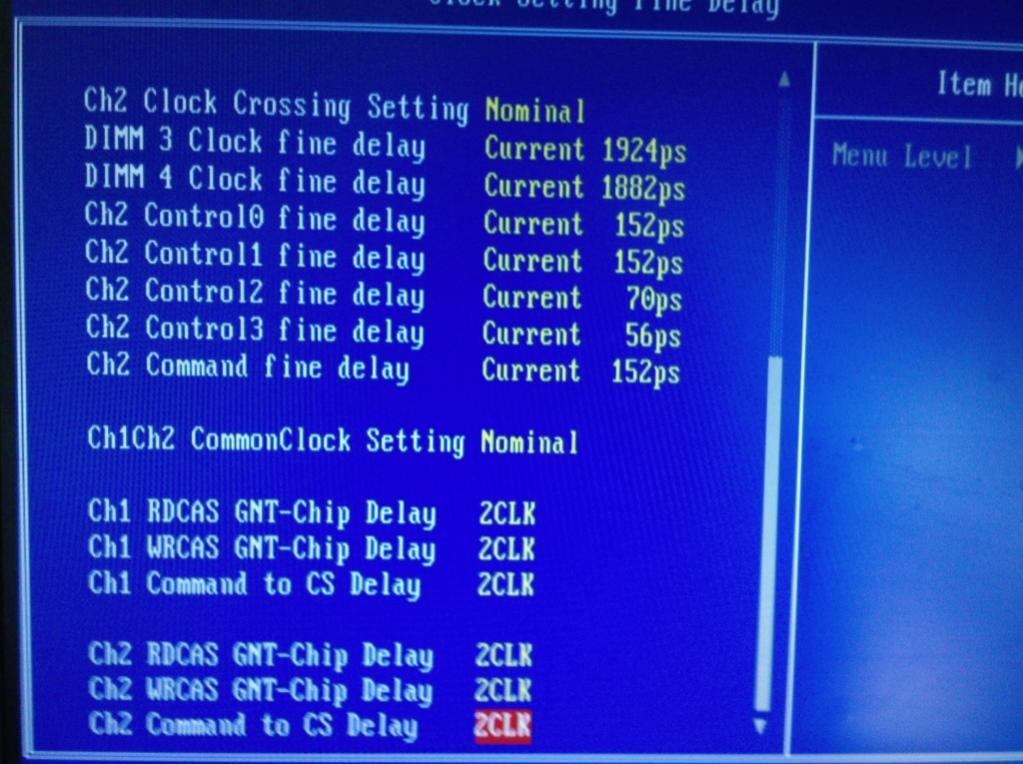

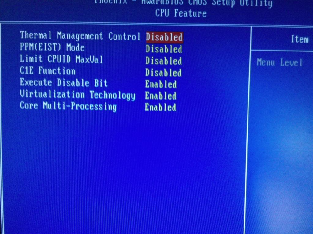

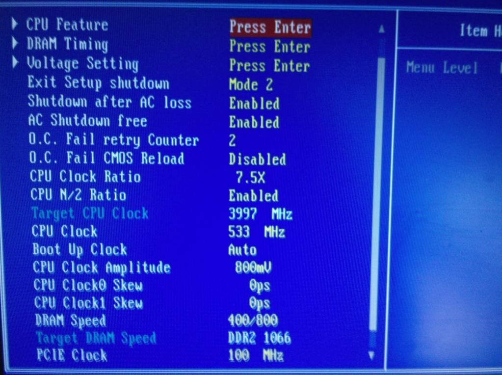

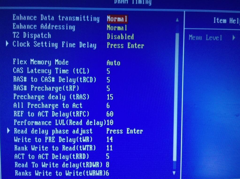

Bitteschön, wenn mir hier jemand auch gleich sagen kann, was ich hier falsch gemacht habe, wäre das nen Traum :). Bitte helft mir doch...

Probier mal am besten die komplett selben Settings und sag mir mal ob er dann bei dir auch so komisch bootet (also 3 mal schaltet er sich aus). Musst nur für 5sek das NT ausschalten.
