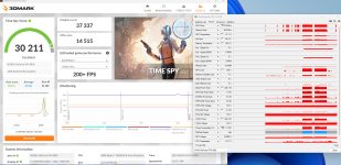

So...läuft. :hail:
Ist zwar nur die "alte" Frostbite . Aber laut Aufkleber 32/23 ...
Bin super zufrieden mit den Temps ! Da hatte ich echt Angst ......
Hier mit Wassertemp 27 Grad. Alles auf default.
Gruß Bernd
