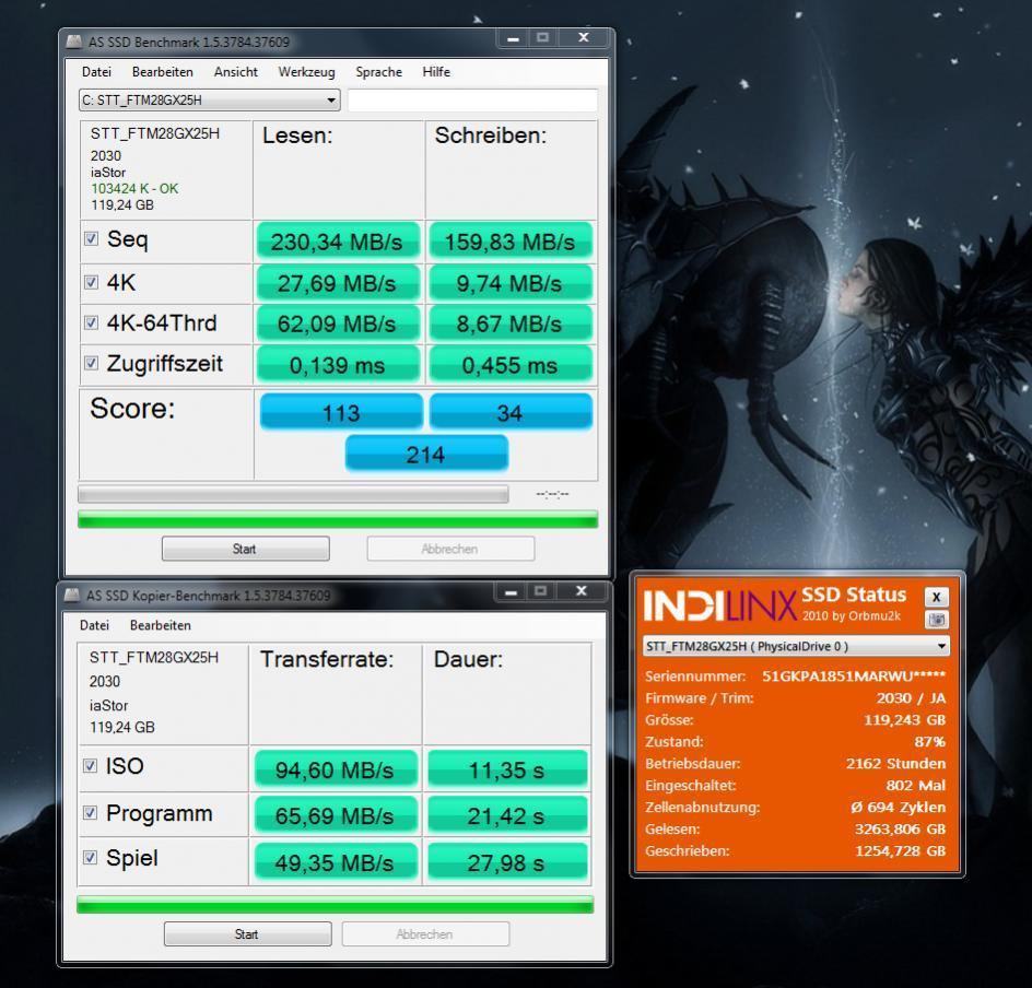

Moin
Hab eine SuperTalent UltraDrive verbaut und ab und an Probleme beim Systemstart.Drücke Powerknopf und es erscheint diese Meldung:
Reboot and Select proper Boot device or Insert Boot Media in selected Boot device and press a key!
Muß dann mit Powerknopf aus machen und beim zweiten Startversuch ist alles schön!?????????
Schon alle Sata Ports und mehrere Sata Kabel ausprobiert!Nichts!:wall:
Hardware siehe Systeminfo!
Einer ne Idee?:hmm:
Ein Indizierungsproblem des Boards???
Welches BIOS?
Ich hab die Probleme ab und an mit meiner Intel SSD.
mal bootet er ganz normal, manchmal nicht.
Im BIOS wird die dann auch gar nicht richtig erkannt.
Habe keine Ahnung was das soll... Vermute aber es liegt am BIOS.

Ist es das Board oder die SSD?
Bei mir trat der Fehler plötzlich auf... könnte sogar mit dem letzten BIOS Update zu tun haben,.. kann ich aber nicht exakt sagen. Ich hab aber das A72 drauf..
Daher werd ich morgen Abend mal das Bios neu drauf machen, vorher cmos clear > BIOS Optimal defaults laden > notwendigste Einstellungen im BIOS > windows > flashen > runterfahren und aus > CMOS clear > BIOS optimal defaults laden > ausmachen > BIOS Einstellungen wie gewünscht setzen.
Kann nur hoffen, dass sich da wer verschluckt hat.. hab die Faxen bald dicke, erst die Grakas gekillt, dann läuft das neue NT nicht richtig (wobei ein anders läuft, das Neue aber überall sonst läuft, nur nicht bei mir), Feststellung der Tatsache, das man mit einer PCIe Karte im normalen PCIe Slot neben der Graka nur noch 8x Anbindung hat und das mein Grafikkartenkühler nicht kommt..
Und nun macht auch noch die Platte oder das Board Ärger.
