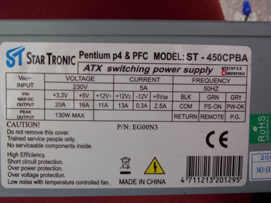

Edit: Nachtrag Foto:
so, hab mal ein Foto vom besagten Netzteil des JouJye Gehäuses gemacht.
Siehe Anhang.
Siehe Anhang.
das Netzteil ist definitiv zu schwach für deine Komponenten. Daher würde ich das als erstes tauschen-
Vergiß das NT ganz schnell, ehe Deine restliche Hardware Schaden nimmt!! Das ist ein ganz billiges chinesisches Teil. Dagegen ist LC-Power der absolute Luxushersteller! Ganz dringend: ein neues Netzteil muß her!!

Lol schau Dir mal die Werte auf dem Foto oben an,
12V1: 11A
12V2: 13A,
da bekommt man ja fast nen Lachkrampf ... das Enermax 385W hat 2x20A, davon im combined Betrieb 30A ...
Wie die auf 400W kommen würde mich schon mal interessieren..
ciao
Alex
