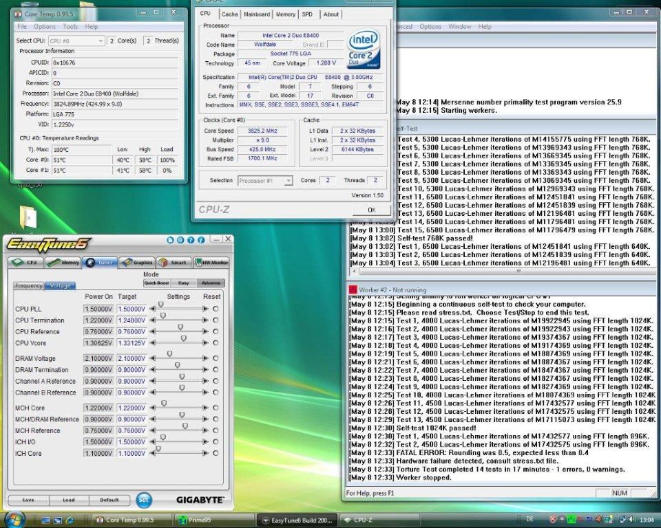

GA P45-UD3R Rev.1.1 und OC E 8400
Hallo Gigabyte-Jünger!
Möchte meinen E8400 stabil bei 3,8Ghz betreiben.Leider
gelingt mir dies nicht so richtig.Starten und normal arbeiten unter Vista kein Problem.Aber Prime bringt bei nachfolgenden
BIOS-Einstellungen nach kurzer Zeit (Customer-Test ) eine
Stoppmeldung einer Core:
Hier nach diesen Einstellungen
MB Intelligent Tweaker(M.I.T.)
Robust Graphics Booster ...............: Auto
CPU Clock Ratio .......................: 9x(8x)
Fine CPU Clock Ratio...................:.+0
CPU Frequency .........................: 3600MHz
Clock Chip Control
Standard Clock Control
CPU Host Clock Control...............: [Enabled]
CPU Host Frequency (Mhz) ............: 425 MHz(475 Mhz)
PCI Express Frequency (Mhz) .........: 101MHz
C.I.A. 2.............................: Disabled
Advanced Clock Control [Press Enter]
CPU Clock Drive........................: 800mv
PCI Express Clock Drive................: 900mv
CPU Clock Skew (ps)...................: 0ps
MCH Clock Skew (ps)...................: 0ps
DRAM Performance Control
Performance Enhance.................: [Standard]
Extreme Memory Profile (X.M.P.).....: Disabled
(G)MCH Frequency Latch..............: [333]
System Memory Multiplier ...........: 2.00B
Motherboard Voltage Control:
Loadline Calibration.………............: Disabled
CPU Vcore….………......................: 1,33xxv
CPU Termination…..... 1.200V........: 1.220v
CPU PLL…………………....... 1.500V........: 1.500v
CPU Referen.…………..... 0.760V........: 0,760v
MCH/ICH
MCH Core……………........ 1.100V........: 1.22v
MCH Reference….…….... 0.760V........: 0,760v
MCH/DRAM Ref.…....... 0.900V........: Auto
ICH I/O………………........ 1.500V........: 1.500v
ICH Core…………...…….... 1.100V........: 1.100v
DRAM
DRAM Voltage ……...... 1.800V........: 2.100v
DRAM Termination .….. 0.900V........: Auto
Channel A Reference. 0.900V........: Auto
Channel B Reference. 0.900V........: Auto
Meine weitere Konfig.:
GF 8800GTS(640MB)
NT: Seasonic 430 Watt
RAM: G.Skill(PC8000U) 2x2 GB
Kühler: Alpenföhn-Brocken
Temps unter Last(Prime) laut Core Time bei 53-54 Grad!
Was könnte man noch ändern/probieren?
Für Eure Hilfe wäre ich dankbar...
Die roten Einstellungen hatte ich auch probiert-gleiches Ergebnis!
und CPU Ref eine Stufe erhöhen...
genau das hatte ich gemacht im Zusammenhang mit einer gleichzeitigen Erhöhung der Vcore(um eine Stufe) und Vista startete auch,aber dann verabschiedete sich der Explorer usw.an ein testen mit Prime war garnicht zu denken.
Also Einstellungen rückgängig gemacht und alles wieder
ok(normales Arbeiten ja-Prime stabil nein!)!
War es ein Fehler, die Vcore gleichzeitig zu erhöhen?

OC-Einstellungen für GA EP-45-UD3R
@ Reeis
so wollte mich noch mal melden.
Also Anhebung der MCHCore brachte einen Absturz von Prime.
Anhebung von CPU Term. brachte zwar keinen Absturz von Prime aber eine CoreFehlermeldung nach 15min im Largetest.
(siehe Bild)
Habe daraufhin CPU Term. nochmals um eine Stufe erhöht(1.26v) brachte keine Verbesserung weder im Largetest noch beim Smalltest.
Temps sind laut Core Time bei 58 Grad unter Last und Luftkühlung(EKL Brocken)---ich denke also daran liegts nicht.
Ist Vista ein Problem beim OC?
Irgendwie bekomme ich dieses System nicht stabil auf 3,8 Ghz.
Normales Arbeiten funktioniert -Prime bringt immer eine Fehlermeldung nach einer gewissen Zeit...rggg!
Was könnte ich noch machen?
