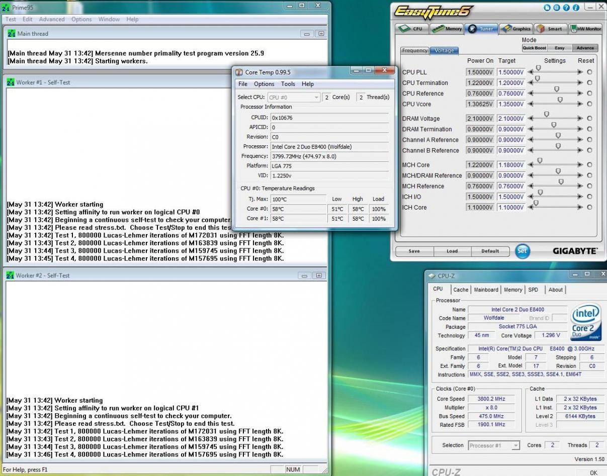

Hallo!
Habe meinen Rechner oc und mittels Prime95 auf Stabilität getestet.
Vor gut 3 Wochen noch alles ok(Customertest ca. 9h ohne Fehler!).
Doch seit ca. 1 Woche habe anfangs folgendes Problem gehabt:
nach dem Starten/Hochfahren des Rechners ging meine Maus(USB) manchmal nicht-Herausziehen des Steckers funktionierte dann!
Seit gestern nun hängt sich Vista manchmal im laufenden Betrieb auf.Nur ein Neustart hilft.
Hatte heute früh die MCHCore von 1.16 auf 1.18v angehoben und es schien als wäre das System stabiler.
Was mich wundert ist ,das die selben Einstellungen vor 2-3 Wochen noch Stabilität zeigten, nun nicht mehr!!
Der aktuelle Custumtest(heute) lief 5 h Fehlerfrei ab.Dann wollte ich das Programm beenden und siehe da, die maus ging nicht mehr bzw. Vista reagierte nicht mehr...rhhh.
Müßte ich die Vcore etwas anheben oder mit anderen Spannungen etwas arbeiten?
Habe euch mal einen Screen angehangen mit meinen momentanen Einstellungen und dem Smalltest .
Danke im Voraus!

kühlst doch mit luft.....gerade wenn es wärmer wird,werden auch viele mobo komponenten wärmer bzw. brauch dann eben doch mal ein wenig mehr spannung,deswegen immer im sommer ocen,eigentlich am besten...wenns freezed kann es schon sein,das du die mch spannungen etwas erhöhen mußt!
gruß cole
Kann das echt hinkommen das er nur 1.18vMCH brauch?
Ich fänd das übelst
hatte vorher(also schon länger her)1.20v/1.22v bei MCHCore
eingestellt, sonst alles gleichgelassen, und der Customertest lief nicht mal 10 min.
Wie geschrieben, vor ca. 3 Wochen noch alles ok.Vielleicht die doch höheren Umgebungstemperaturen...rhhh!

Füll das mal bitte aus was du bisher alles eingestellt hast im Bios,danach sage ich dir dann was du alles verädern solltest.
Robust Graphics Booster ...............: off
CPU Clock Ratio ..........................: 8
CPU Frequency ...........................: 3600
Clock Chip Control
Standard Clock Control
CPU Host Clock Control..................:
CPU Host Frequency (Mhz) ............: 450
PCI Express Frequency (Mhz) .........: 100
C.I.A. 2.......................................: off
Advanced Clock Control [Press Enter]
CPU Clock Drive...........................:
PCI Express Clock Drive.................: 100 (mhz?)
CPU Clock Skew (ps)....................:
MCH Clock Skew (ps)...................:
DRAM Performance Control
Performance Enhance...................: off
Extreme Memory Profile (X.M.P.).....: off
(G)MCH Frequency Latch...............: 333
System Memory Multiplier ..............: 2
Memory Frequency (Mhz) ..............: 900
DRAM Timing Selectable ................: 5
Standard Timing Control
CAS Latency Time........................: 5
tRCD .........................................: 5
tRP'...........................................: 15
tRAS..........................................: 45
Motherboard Voltage Control:
Loadline Calibration.………................
CPU Vcore….……….........................: 1,3
CPU Termination…..... 1.200V*.......: 1,2
CPU PLL…………………....1.500V*.......: 1,5
CPU Referen.…………....0.760V*.......: 0,76
MCH/ICH
MCH Core…………….....1.100V...........: 1,2
MCH Reference….…….0.760V...........: 0,76
MCH/DRAM Ref.…......0.900V...........: 0,9
ICH I/O……………….....1.550V............: 1,50
ICH Core…………...……1.100V............: 1,1
DRAM
DRAM Voltage ……....1.800V............: 2,1
DRAM Termination .…0.900V............: 0,9
Channel A Reference 0.900V............: 0,9
Channel B Reference 0.900V............:0,9
C1E und EIST habe ich seit jeher auch beim OC angelassen. Wird´s stabiler, wenn man´s ausmacht?
Ich muss jetzt aber erstmal kurz weg. Melde mich nacher wieder. thx so far! :)
Also das sieht ja schonmal ziemlich gut aus^^
Robust Graphics Booster ...............: off Auto

Die Skews kann man später noch austesten,ersmal würde ich jetz versuchen Prime Small durchzubekommen.
Du kennst den Prime Thread sicherlich schon?
http://www.hardwareluxx.de/community/showthread.php?t=508101
Ob die VTT,wie MCh reicht musst du test,sonst immer schrittweise hochdrehen,wichtig ist hier,wenige ist meißt mehr,soll heißen,zu viel Spannung kann sich genauso schlecht auswirken wie zu wenig.

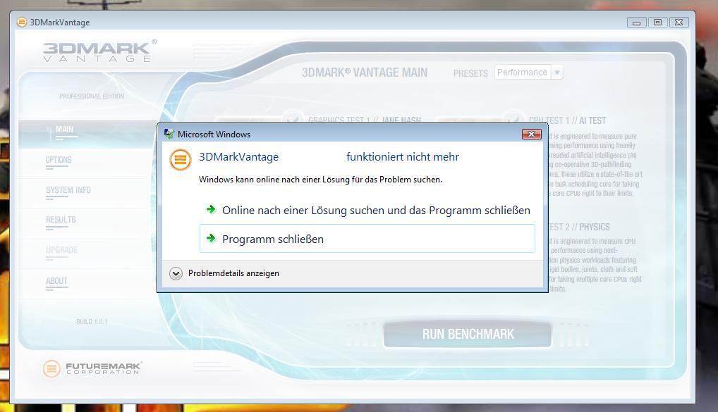

Kann mir mal einer sagen warum Vantage abstürzt wenn ich unter Vista 64 bei den Energieoptionen Höchstleistung einstelle? Wenn ich auf "Ausgeglichen" stelle funktioniert es. Ich hatte dass hier schon einmal angesprochen aber dazu leider keine Antwort bekommen. Im Vista Thread habe ich auch schon gefragt aber da gab es nur blöde Antworten wie "dein verclockter PC..... oder zu hoch übertaktet......
Ich habe den Rechner jetzt 3 Tage mit Prime gequält und bin eigentlich der Meinung dass ich die 475x8 jetzt stabil und mit moderaten Spannungen (VTT&MCH 1.28, GTL´s 67%, Skews 100/150,VCore 1.375) erreicht habe. Es lief alles ohne Fehler durch.
Jemand eine Idee?

Ich hab deine Einstellungen nochmal im BIOS nachgesehen. Sie waren alle so, wie du sagst. Es ist übrigens natürlich ein C1 Stepping und BIOS F7.
Beim SmallFFT stürzt er aber ab. Ich hab die vcore auf 1,325 geschubst und MCH auf 1,26. Jetzt teste ich nochmal.
edit: nach 10 min will er nicht mehr. Ich geh mal mit dem Multi auf 7,5 und mit der Spannung auf 1,3 zurück
Du kannst ja testweise auch mal die VTT hochdrehen bis uf 1.24v oder so,oder du versuchst es halt erstmal mit weniger,vielleicht macht die CPU da auch dicht?
Die Borg
Dein Settings ist also Prime Custom Full stable?
Dann würde ich mal denken das es an dieser Stromsparfunktion irgendwie liegt,lass sie halt wenn Vantage läuft aus.

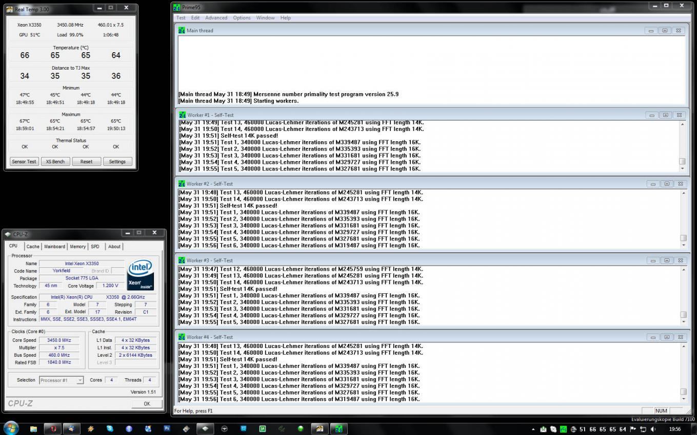

Ja, genau das habe ich gemacht. FSB 460 und Multi 7.5 = 3450. 1,3V vcore und MCH 1,3 glaub ich oder etwas weniger. Damit versuche ich gleich mal Multi 8. Vllt geht FSB 450 einfach nicht so gut bei dieser CPU.
Also ein höherer FSB wird dich denke ich weniger weiter bringen wenn 450 schon nicht laufen würden,aber das deine CPU einen 450er FSB nicht schafft kann ich mir nicht vorstellen.
hab grade diesen Thread gefunden,da sieht man schon das 3.6Ghz eigentlich kein Problem darstellen sollte,selbst bei einen "C0"denke ich das nicht.
Du kannst halt höshstens wirklihch versuchen mal die MCH wie VTT hochzudrehen,ich würde es aber nicht gleich so drastisch machen würde es so zwischen 1.20-1.26v testen.....MCH wie VTT
