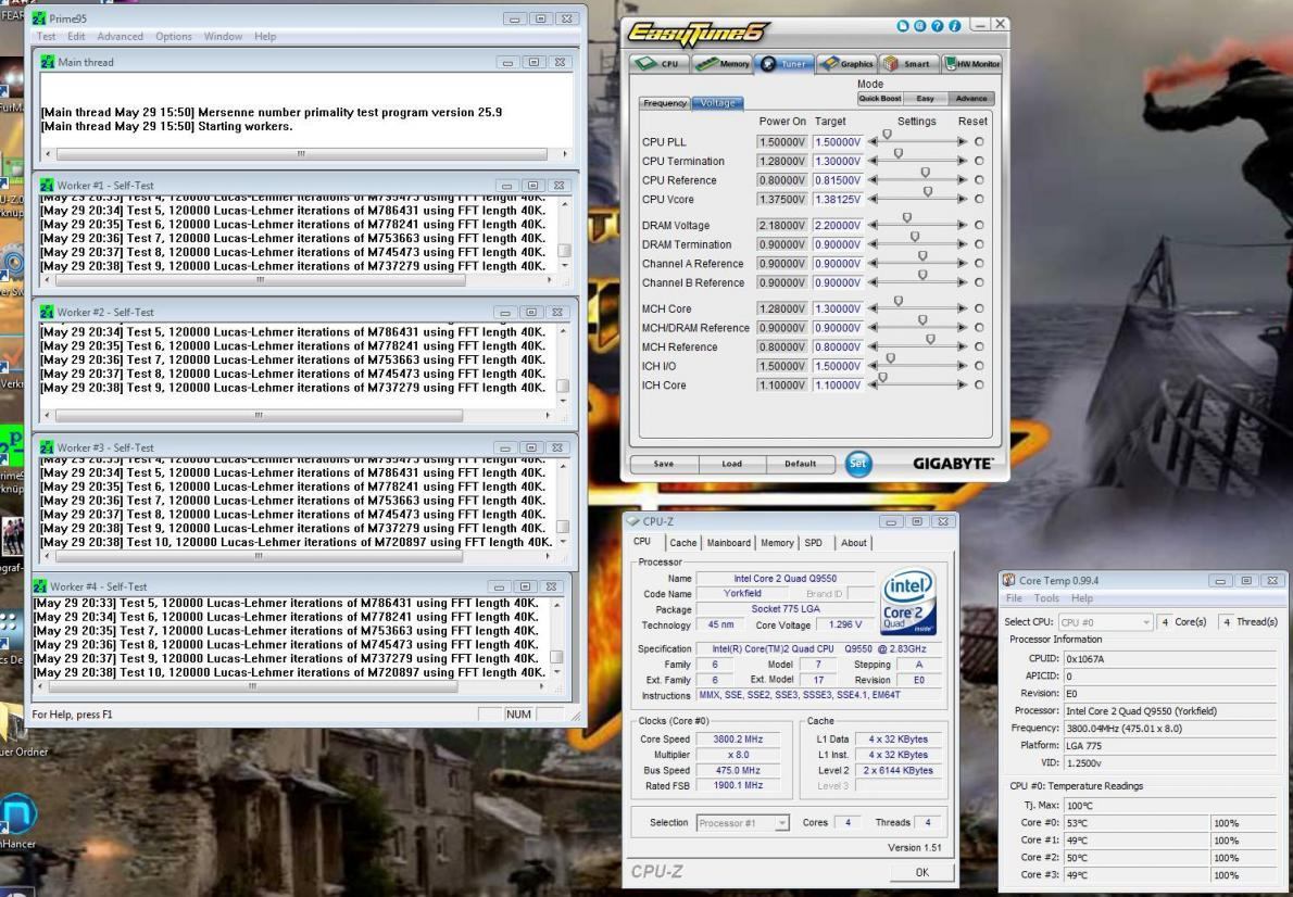

Meine 475x8 laufen jetzt endlich. Habe 333ger Latch und die Skews bei 100-150.
Soll ich da noch etwas ändern?

@Borg
Schaut gut aus,weniger VTT geht nicht?
Ansonsten kannste das ruig so lasen:)#

Test es einzelnd sonst weißt du nich woran es liegt aber wenn du keine Lust hast musst du das nicht die Werte sind völlig okay ist halt nur wenn du auf feintunung Lust hast dann kann man weniger veruchen.
