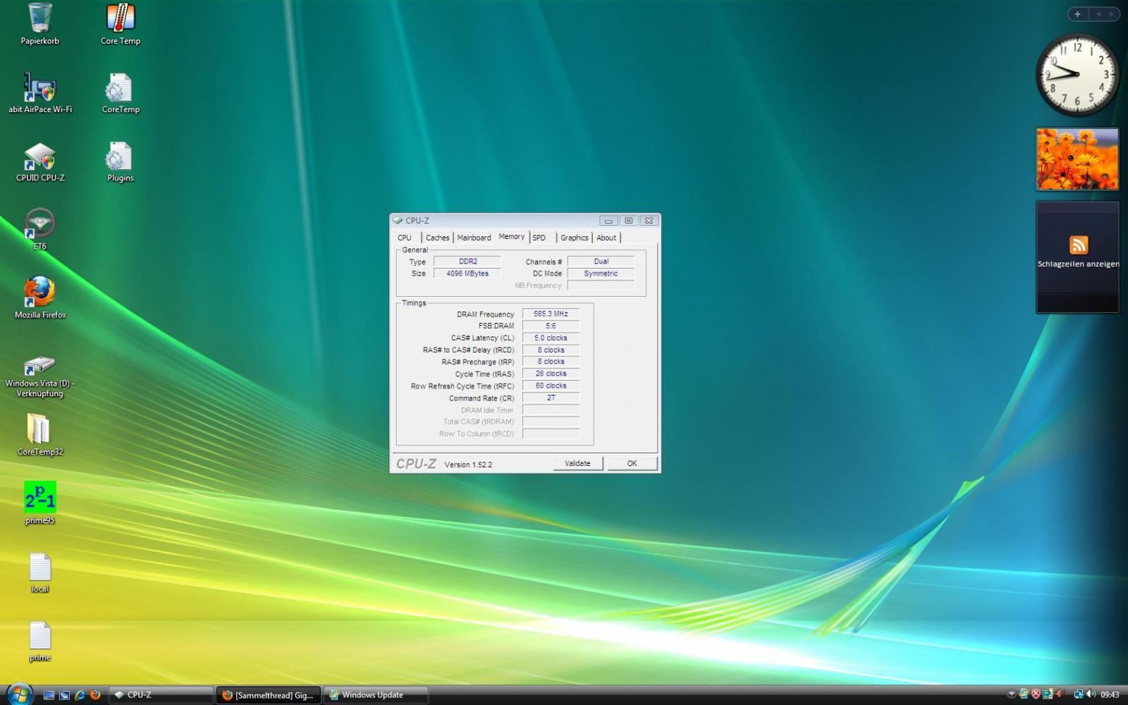

Irgindwie hatte ich ja geahnt das der ram probs macht, weiß auch ned warum. der ging auf dem maximus eifnach zu leicht zu ocen. machte die 1170mhz mit 5-5-5-15 mit standard spannung und hier so schlecht? was ist da los..... aber Geld für neuen ram hab ich eigentlich ned.
lol, wenn ich die spannung auf auto lasse, komm ich mit 5-6-5-18 in vista rein mit 1130mhz. ich lasse mal prime laufen... wäre ja geilw enns nur an dem läge, laut ET6 liegt beim ram eien spannung von 2,19V immernoch an, stell ich das im ios ein oder noch mehr, geht nix, mit unter 2,2V gings auch ned, nur auf auto gehts....

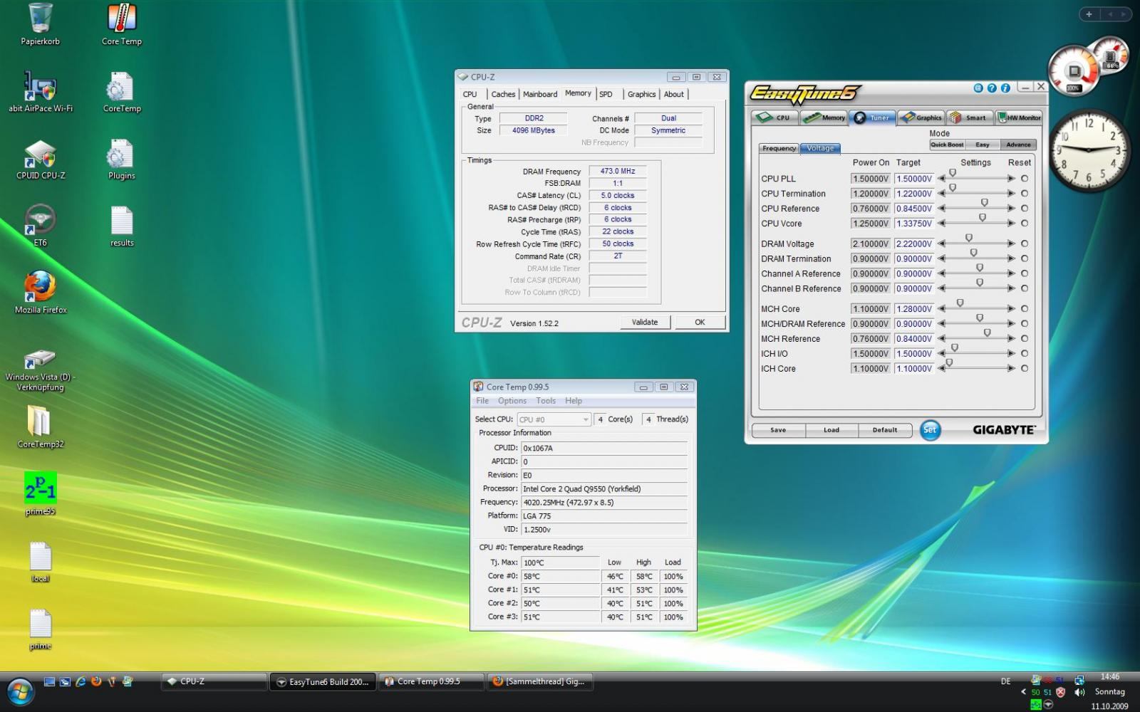

also da ich einen "erneuten Rückschlag" hatte, prime ch meienn ram nochmal. Nun schient er bei fsb 471 (multi 8,5) mit 473mhz und 6-6-6-22 timings endlich stable zu sein.
Im unten angehängten bild kannste mal die spannungen sehen, das ist un ersteinmal stabiel würdeich sagen. die mchreference usw unde cpu reference kann ich bestimmt noch senken, das werde ich dann noch testen.
Für weitere tipps wie ich den ram wirklich stabiel bekomme, bin ich offen. Leider fehlt es mir diese woche an zeit. also das wird noch dauern bis ich das vollns hinbekommen werde.
