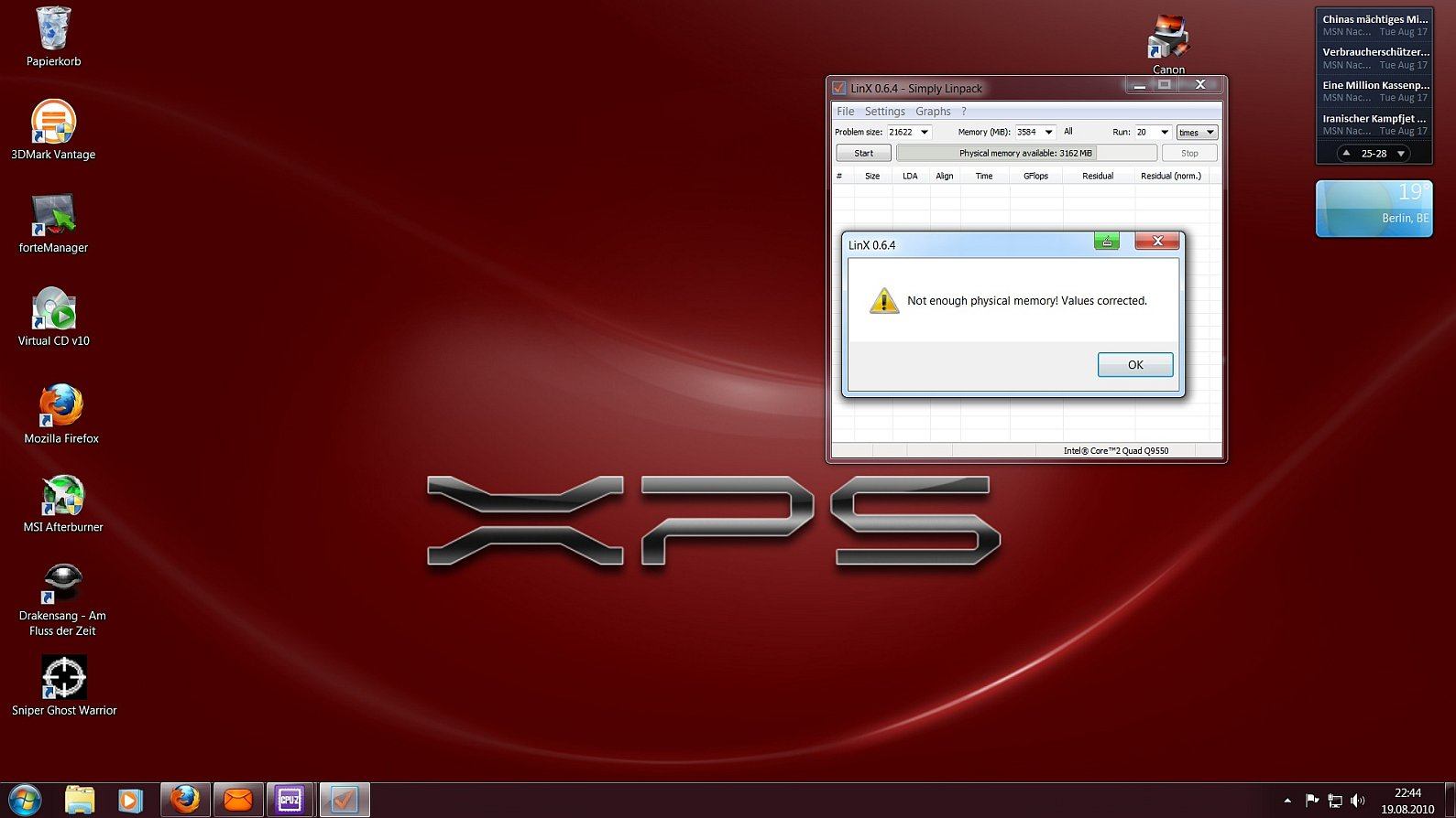

@Herm
Würde dich nochmals kurz belästigen wollen:
wenn ich Linx starte(also .exe doppelklicken) öffnet das Programm.
Ich nehme keine weiteren Einstellungen vor außer auf "ALL" zu klicken und im Anschluß auf Start.
Mein Frage ist, warum zeigt mir LinX bei Memory nicht die 4000 Mb an, sondern nur 29...?
Habe definitiv 2x2 GB drinn.
Benutze Windows 7 (64bit) ....

@Herm
Es ist glaube ich eine Einstellungssache mache es genauso wie du und gut ist es.
Gruß herm
Gruß herm
Habe schnell noch ein Bild drangehängt! Was genau steht denn bei dir bei "Problem Size"?
Benutze LinX kaum mal habe es auch nicht drauf. Ich teste lieber mit Prime 95 dauert zwar länger finde es aber besser und habe die besten Erfahrungen gemacht.
