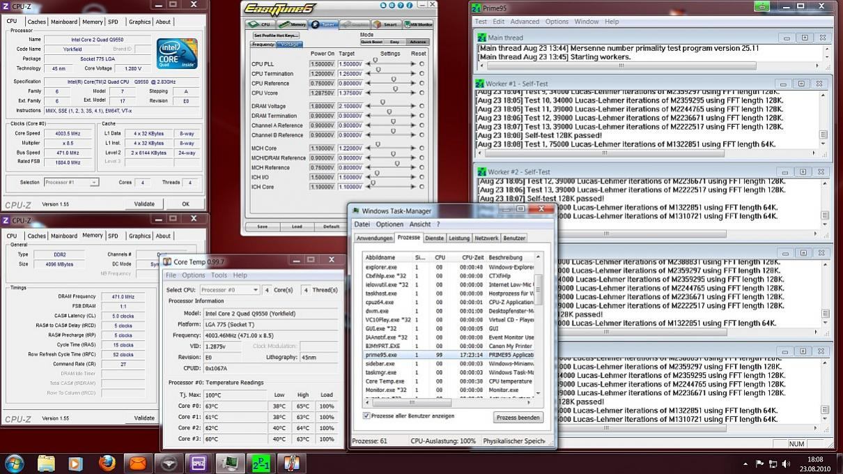

Hey!
Hier der gewünschte Screen:(Prime-Custom läuft aktuell noch!)
