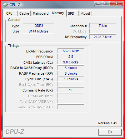

Habt ihr euren Ram mit dem XMP zum Laufen gebracht ? Hab jetzt bisschen mit den 1600er G.Skill rumprobiert und er nimmt mir das XMP-1600 einfach nicht an. Das Board bootet normal und Ram läuft dann mit Standard-Takt.
Und noch eine zweite Frage: Schafft das Board die 1600 mit Vollbestückung ? Wenn ja, dann würde ich mir jetzt nochmal 2x3GB 1600 holen, wenn nicht, dann reichen ja die 1333.

Das Komische: Im Bios ist das XMP-1600-Profil aktiv, die Spannungen sind manuell eingestellt, der Turbo-Modus aus und dennoch läuft der Ram mit 1066. Mal schauen, ob ich zumindest die 1333 hinbekomme.
attachment.php
attachment.php
1333 laufen:

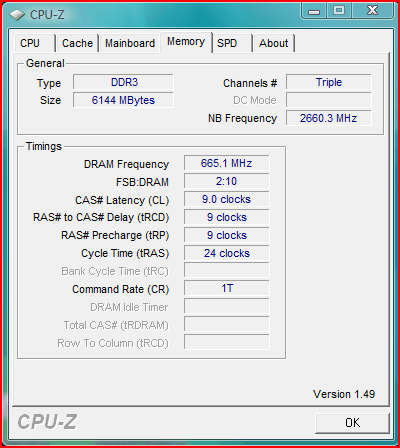

Ich hab jetzt mal das XMP deaktiviert und sie manuell auf 1333 gebracht und dazu die CPU bisschen übertaktet:

Mal schauen, ob ich OC-Erfahrungen zum G.Skill DDR3-1333 finde, denn an sich sollte ich ja per Teiler und den 1333 die CPU kurz vor die 4Ghz bringen können, wenn Board und CPU mitmachen. Andererseits wären es nur ca. 25€ Aufpreis für die 1600er..
Merkt man die CommandRate von 1T auf 2T in der Praxis oder ist das eine Benchmark-Sache ?
3,33 statt 2,66 ist nur für die Optik ? Ich habe nicht gesagt, dass das mein End-Setup ist, sondern einfach nur ein erster OC-Test, um zu sehen, wie meine Anwendungen mit der mehr-Performance von CPU und Speicher reagieren und wie das Board inkl. der Temps darauf reagiert, mehr nicht..
