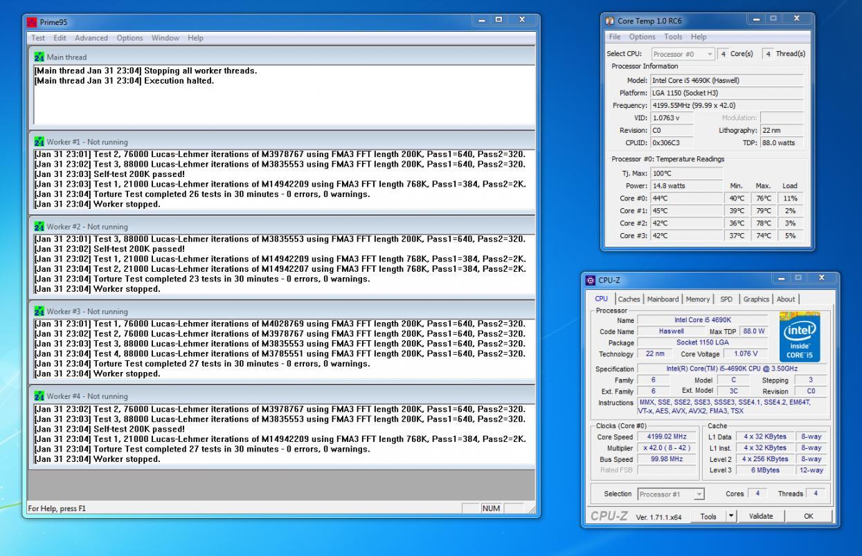

Hi Leute,
bin gerade dabei meine CPU zu übertakten.
Erfahrungen im Übertakten habe ich keine.
Mein PC: http://geizhals.de/eu/?cat=WL-465232
Das Overclocking habe ich genauso gemacht wie in diesem Video: https://www.youtube.com/watch?v=7cOBaW_9U3A
(Also auch den RAM angepasst.)
Nun sieht es bei mir so aus, dass ich bei 4,2GHz und Vcore 1.0763 bei Prime 95 (Testeinstellung "Large FFTs") bei max. 79 Grad lande.
Ansonsten lag die Temp immer zwischen 68 und 76 Grad.
Ist dies für einen 24/7 Betrieb OK oder zu heiß?
Hab schon versucht, die Vcore weiter zu senken, aber dann kommt Bluescreen.
Gibts noch eine andere Möglichkeit über Einstellungen meine CPU kühler zu bekommen außer Vcore?
Falsche Version. ;)
Du verwendest 28.5.
