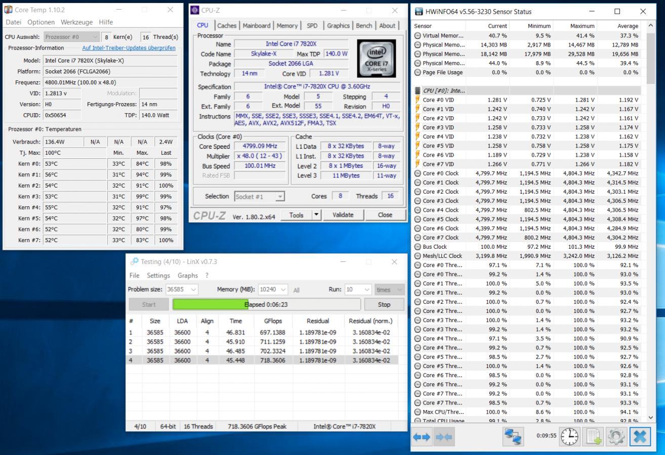

Hab jetzt die 4,8 GHZ bei 1,21V mit 3GHZ Mesh klaufen. Prime lief jetzt 30min danach 2h PUBG ohne Probleme.

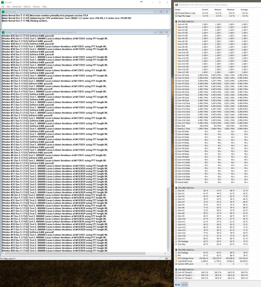

Bin dabei. :) mir fallen teils etwas unrealistische Werte auf die gepostet werden, auch in der OC Liste zB der i9 7980 XE @ Prime95 ungeköpft 4500 Mhz 1,16V und keine 80°C mit Wasser (bei angeblich >30°). Wenn ich die VCIN zu niedrig setze schaff ich das auch, dann rennt prime endlos und ich hab noch 2500 CB Punkte juhu.
Meiner hier is geköpft und mit Prime 29.4 (und wohlgemerkt AVX2/3 in der local.txt off) bin ich bei 100°C auf einigen Kernen und 1.19V. Dabei <30°C Wasser und ich hab LM zwischen IHS und Die. Wüsste nicht was man beim Köpfen bei der WLP falsch machen kann oder aber es sind einzelne Kerne und ihre Temperatursensoren die aus der Reihe hüpfen. :-/
(hab 2mal geköpft und komplett neu mit LM montiert, die gleiche Kerne laufen heißer als andere bei selber VID)
Man müsste wohl noch parallel CB R15 fordern beim Prime95 Screen.
Hab Kerne mit max 66°C bei 1,19V 4500 Mhz und welche mit 101°C (primel gerade die 4500)

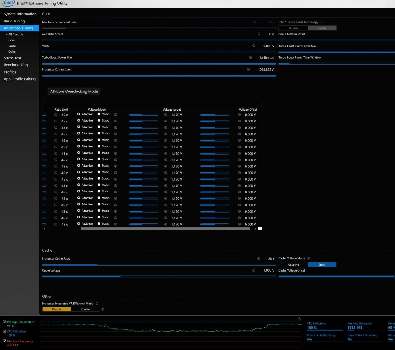

Rein im Extreme Tuning Utility geht das (sogar Mixed soll da gehen ^^). Auch meine ich dass ich beim ASROCK Board das im Bios setzen kann. Viel eher hab ich das Problem dass ich kein unterschiedliches negatives Offset im BIOS setzen kann per Core bzw gar kein negatives Offset.
Sobald ich auf Per Core gehe kann ich für jeden Kern einzeln die Spannung regeln aber dieser Adaptive VCore Wert wird ja scheinbar eh ignored. Was greift ist das zugehörige Offset das wiederum nur positiv sein kann.
Setz ich auf "all Core" OC dann kann ich natürlich einen Multi für alle setzen, dann Offset oder Adaptive Mode wählen während nur Override auch wirklich die Spannung setzt die ich will. Nehm ich Adaptive Mode, Multi 43, 1.08V, +-Offset 0.001 (quasi kein Offset) dann ballert er mir irgendwas um 1,18V auf die Kerne. Setz ich Multi 45 und Adaptive sind es fast 1.25V - zuviel um nicht zu throtteln bei meinen durchwachsenen Kernen.
Edit: Also im Extreme Tuning Utility kann ich bei "static VCore" die SPannung / Multi / Kern definieren was auch wunderbar hinhaut. zB die heißen Kerne auf Multi 42 @ 1.06V fahren und die die ewig Luft nach oben haben auf 46 mit 1.23V. Es verhält sich zwar komplett komisch aber es setzt wohl die Werte (laut HW info).
Auch muss ich erst die Spannung setzen, dann den kleinsten Multi und dann die anderen Kerne vom Multi erhöhen ^^
Edit: Zu negativem AVX Multi. Gerade in Verbindung mit Adaptive Voltage könnte man auch versuchen zb die TDP auf 400W zu begrenzen. Dadurch sollte der Takt auch reduziert werden + Spannung absinken sofern irgendwelche AVX Instruktionen die CPU zu sehr belasten. Sofern dann aber AVX Tool wie Handbrake das TDP Limit nicht ausschöpfen dürfen sie höher takten als es ihnen ein statischer AVX Offset vorschreiben würde. Nur so ne Überlegung. Ich denke nicht dass typische AVX Anwendungen zb diese 400W dann über die halbe Kernzahhl abverlangen so dass diese dann ins Temp Limit laufen.
