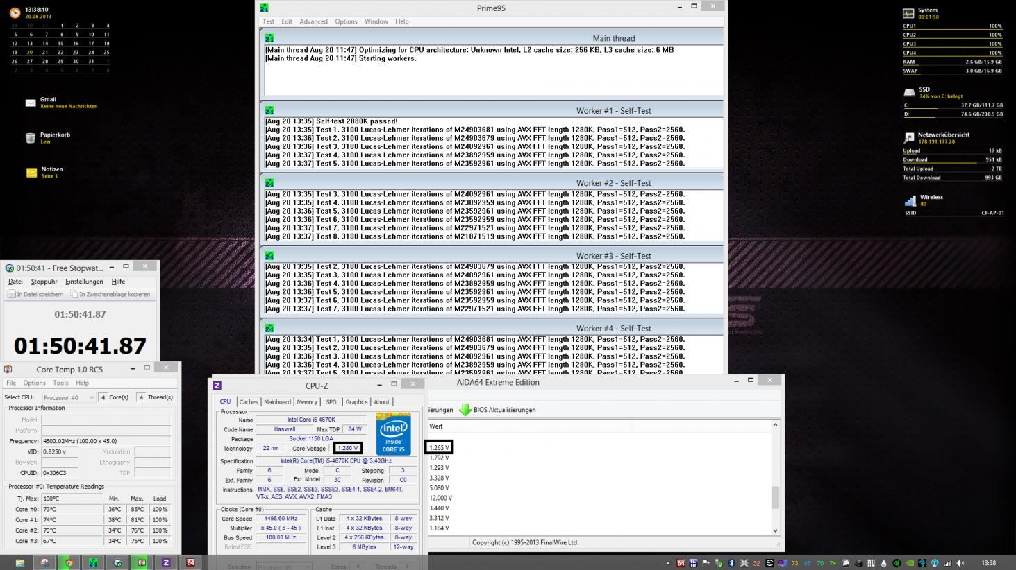

Ich habe auf 1.91V und unter last 1.85-1.84V
CPU-Z hat in der aktuellen Version noch immer Probleme beim Auslesen der richtigen VCore zumindest bei den R.O.G Board .....
