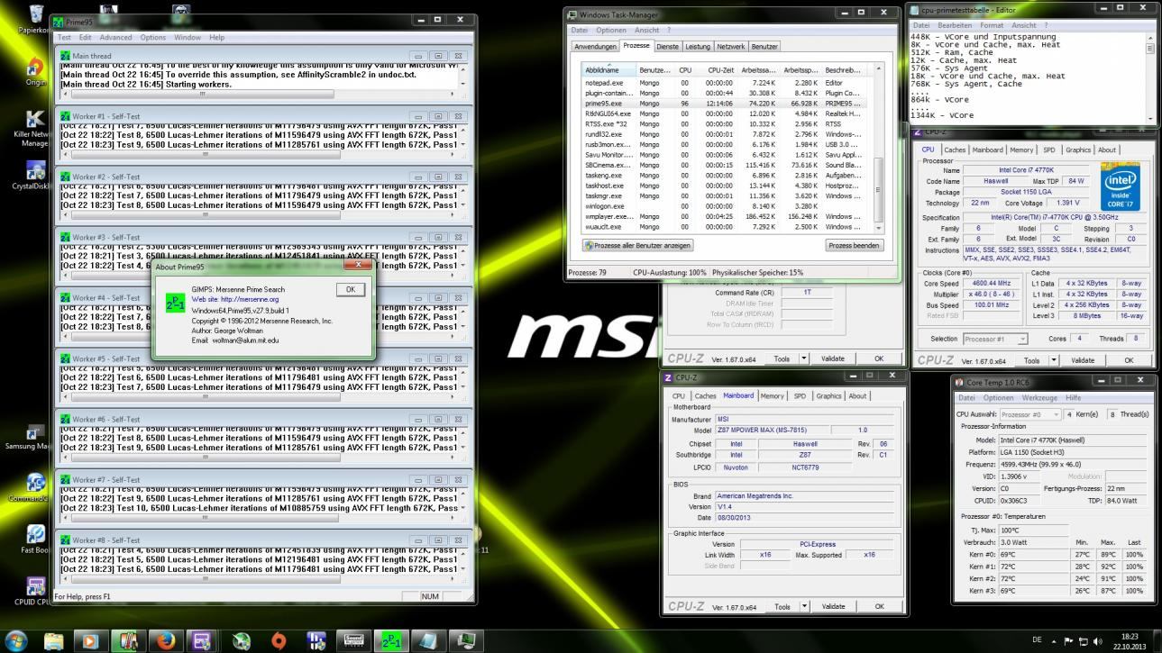

So,wollt mich auch mal zurück melden. Hab jetzt die 4,6GHz-Settings endlich durch bekommen. Ist zwar nicht für 24/7 aber als Customrun sollte es schon dienen.
Schlimm war immer,das 18k im Einzeltest lief,nur als dann der Customrun anstand,gab es hier und da kleine Aussetzter, insbesondere bei VCSSA. Scheint sehr feinfüllig zu sein bei mir.
Die 4,6GHz liefen mit 1.391V / Vccin 1.860V bei LLC 55% / VCCSA + Digi + Analog je +0.007V / Uncore @stock 1.120V
Gruß
Edit: Schei.... ich sehe gerade,das das Cpu-z Fenster für den RAM verdeckt ist vom Taskmanager. Also nochmal primeln :mad:

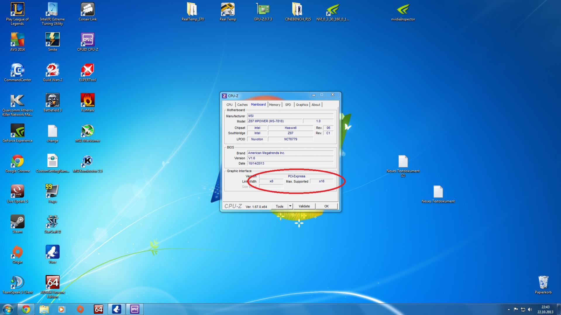

@Trivium89
Was sagt denn das BIOS dazu, hast du da die Möglichkeit Linkspeed bzw. PCI-E Version zu beeinflussen?
Hast du die Karte im richtigen Slot, meist der oberste 16X Slot.
beim Msi Mpower sind alle 3 x16..... zumindest lt Herstellerangaben... hab nur 1 Grafikkarte drinnen die anderen sind nicht belegt.
Im Bios seh ich nichts wo ich den Speed einstellen könnte... wenn ich auf PCIE Konfig gehe könnt ich nur Profile auswählen..
Da gaukelt der PLX Chip Dir was vor... 1x 16x oder 2x 8x, mehr kann der Chipsatz respektive die CPU nicht bereitstellen. Der PLX Chip fungiert als Multiplexer, teilt 1x 8x intern auf. Geht schon, aber für Tripple SLI reicht 1150/1155 nicht wirklich, bei SLI reichen 2x 8x PCIe 3.0 aber völlig.
Mir gehts jetzt eigentlich darum , ob das jetzt ein anzeigefehler von CPU-Z is oder ob ich es irgendwo auf x16 umstellen muss... im Bios find ich nix... kann ich nur von 3 Profilen wählen... bzw ATM steht AUTO drinne.
wenn die Grafikkarte nicht im ersten x16 Slot (PCI_E2) steckt, läuft die nur mit x8 Anbindung. Steht doch im Handbuch?
