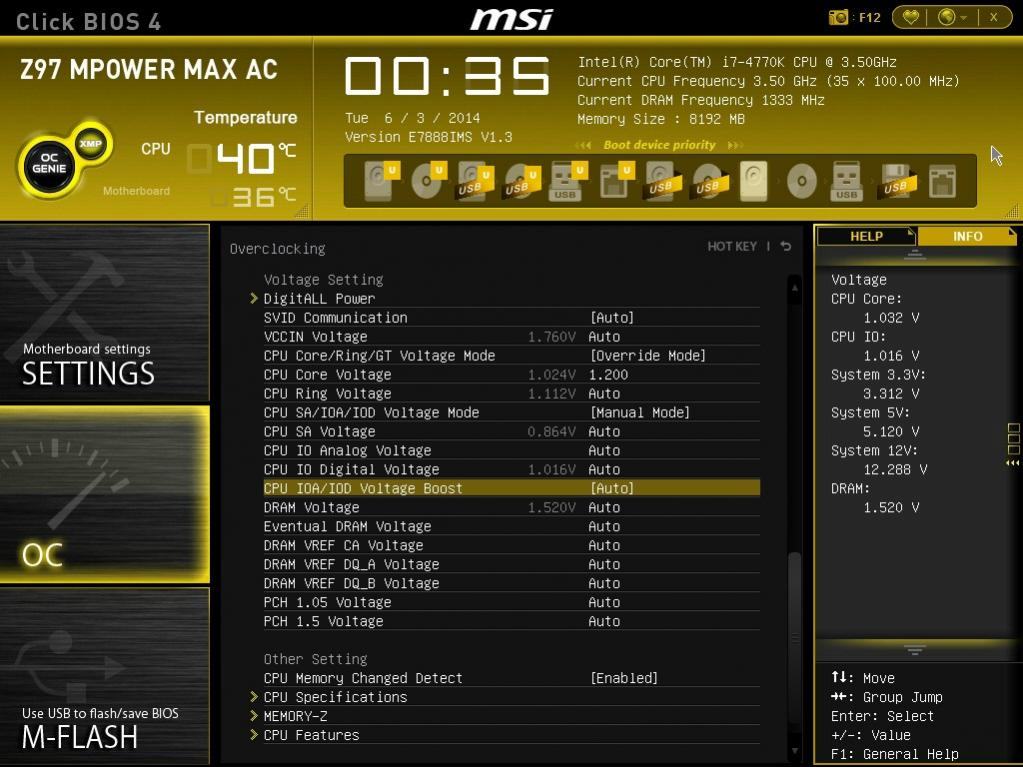

Ich habe ein Problem, das mich ziemlich ratlos macht.
Wollte heute Abend eigentlich meinen PC übertakten. Problem ist das beim meinem MSI Z97 Power Max mit einem i7 4770k unmöglich ist einen fixen Core Voltage zu bekommen.

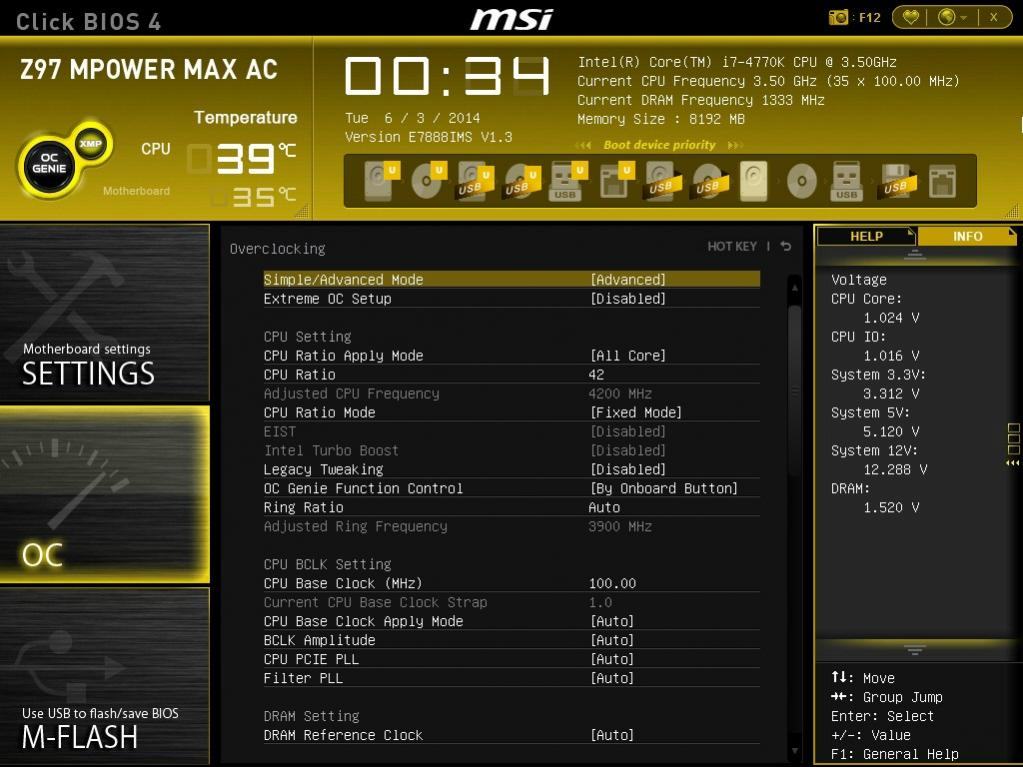

Meine bisherige Vorgehensweise sah immer so aus.
CPU Ratio auf 42 gestellt damit die Adjusted CPU Frequency 4200 MHZ beträgt
CPU Ratio Mode dann anschließend auf Fixed Mode gestellt.
Dann CPU Core Voltage Mode auf Override Mode gestellt und zuerst mal eine CPU Core Voltage von 1.200 eingetragen.
Anschließend safe settings und dann PC neustarren.
Jetzt kommt mein Problem was ich nicht lösen kann.
Starte ich Prime so springt die Core Voltage in CPU-Z immer auf Werte zwischen 1,260 bis 1,275.
Eigentlich sollte dort ein Wert von 1.200 V stehen.
Ich komme einfach nicht weiter....
Auch das neuste Bios und ein clear cmos hat keine Abhilfe geschaffen.
Ich wäre für jeden Tipp dankbar.
Ist normal weil bei Prime mit Adaptiv und Offset automatisch der AVX Zuschlag von ca 0.07v dazu kommt.
Must im Bios die Vcore auch auf fixed stellen dann gibts den Aufschlag nicht.

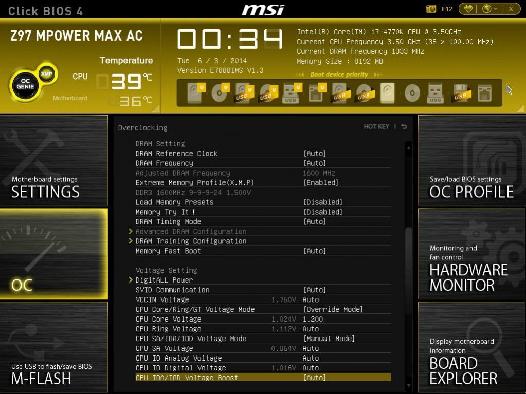

Vielleicht ist es ja ein Bug beim Z97. Vielleicht mal googeln oder im MSI Forum schauen obs ähnliche Probleme gibt.
Mach doch mal Screenshot vom Bios ( USB Stick und F12 normal) wo die Voltage einstellungen sind. Vielleicht hast ja nur was übersehen.
hmm sieht normal alles ok aus so was die Voltage einstellung betrifft.
Die ganzen anderen Auto Einstellungen solltest mal noch anpassen aber des spielt jetzt zu dem Problem keine Rolle.
Komisch, vielleicht dann doch ein Bug oder übersehe selber was. Soll mal jemand anders was dazu sagen noch am besten.

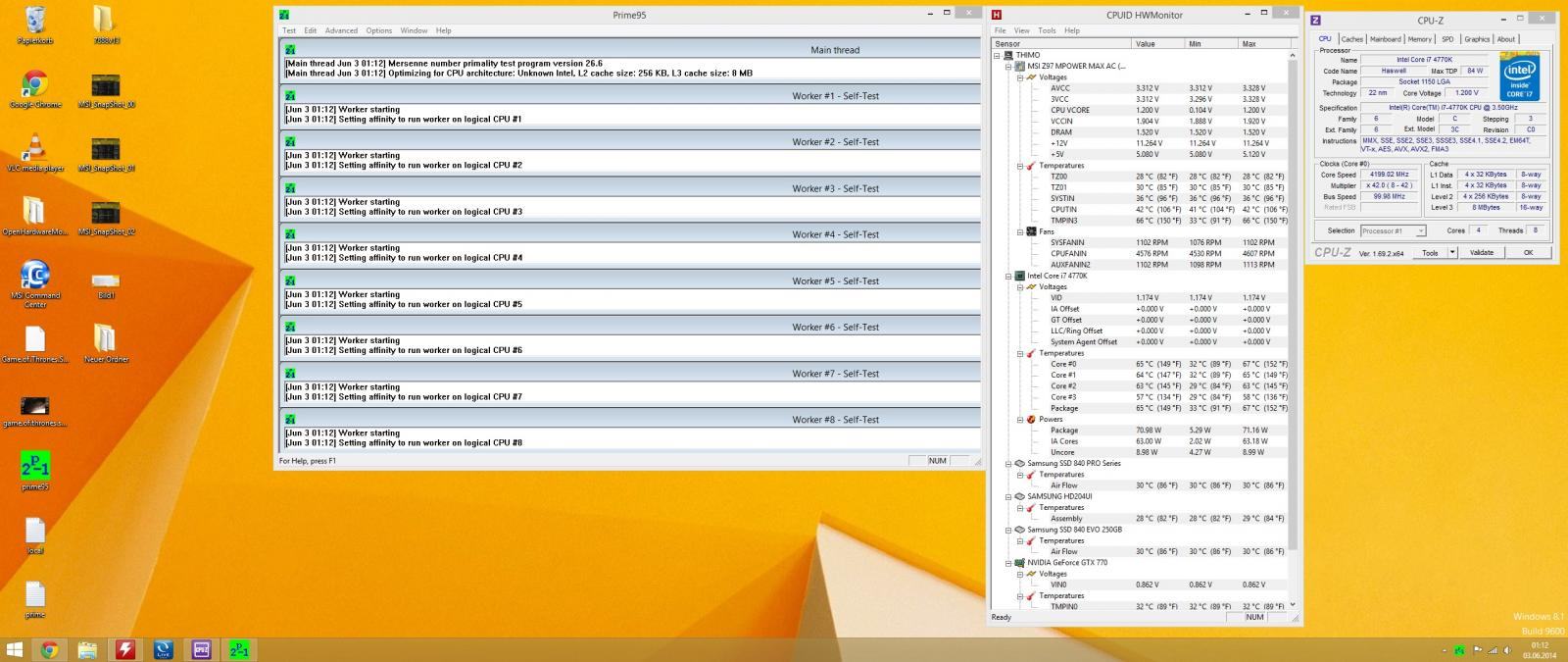

Test doch mal spaßeshalber mit Prime 26.6 Wenn dort die Vcore gleich bleibt dann liegts am AVX Zuschlag.
Nicht dass der bei Z97 nun auch bei Fixed Vcore einfach anliegt. Kann ich mir zwar nicht vorstellen aber man weiß ja nie was die sich wieder ausgedacht haben.
Sowieso blödsinnig mit dem Aufschlag find ich.
Ist auch auch schon spät :haha:
Habe sicher wieder nen verbuggdest Board erwischt :-[
edit:
Du bist mein Held :fresse2:
Ne ehrlich mit der Prime 26.6 Version bleibt der Vcore auf 1.200 Volt...
Danke erstmal für die Hilfe...zumindest ist mal geklärt, dass das Board keinen Bug hat...
Das was du noch angesprochen hast "Auto bei Input und Co solltest evtl. mal noch anpassen" mach ich dann heute Mittag, da ich mich da erster noch einlesen muss.
Also für die Zukunft Prime 26.6 verwenden?
Habs doch editiert im letzten Post. Mit Prime 26.6 habe ich keine Schwankungen beim Vcore mehr. Vcore bliebt stabil auf 1.200 Volt :)
Also hattest absolut recht mit deiner Vermutung :d

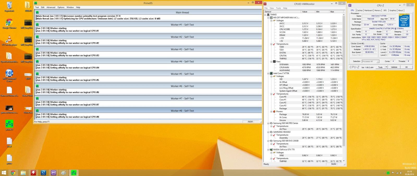

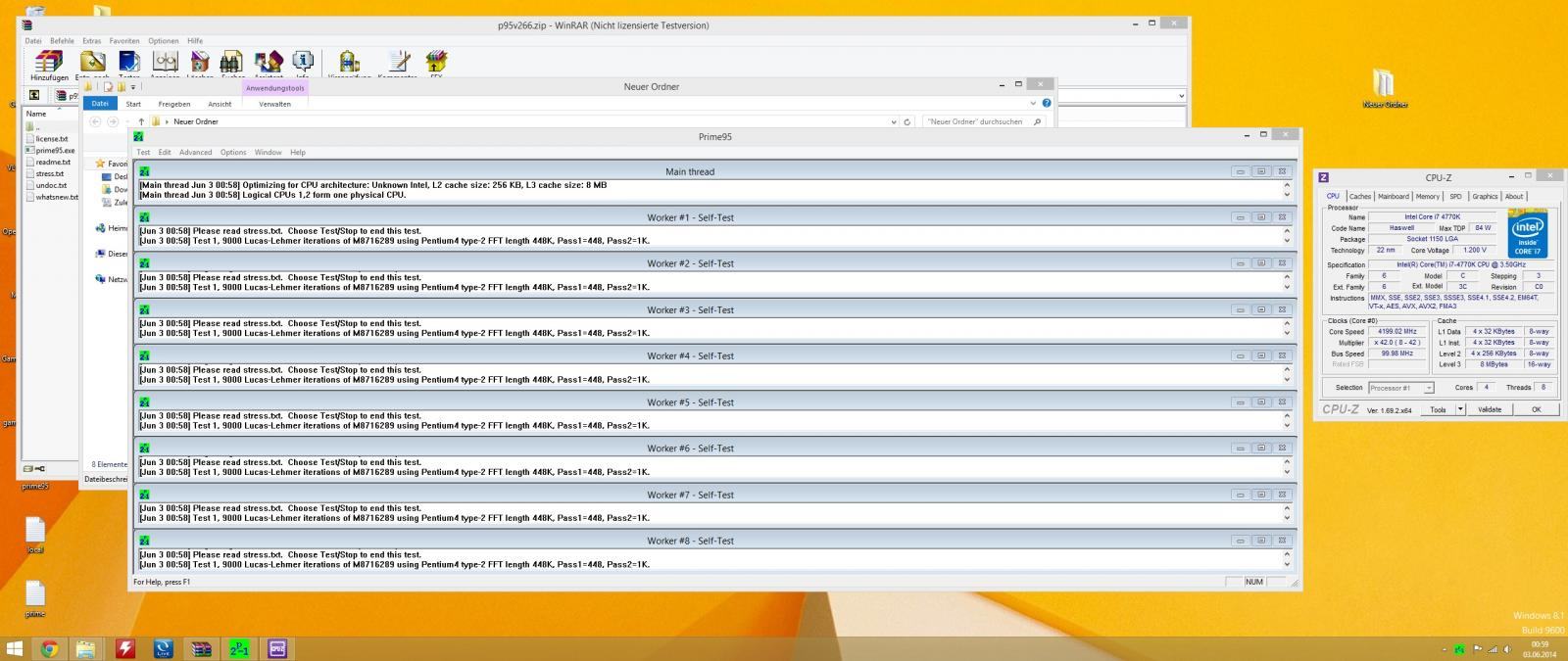

Hier nochmal der Prime Test mit der neusten Version aber gleichen Settings.
etwa 0.07V mehr als in der 26.6 Prime Version
joah dann wirds AVX Zuschlag sein. Sollte halt bei fixed normal nicht sein .... hmm muss man mal abwarten
