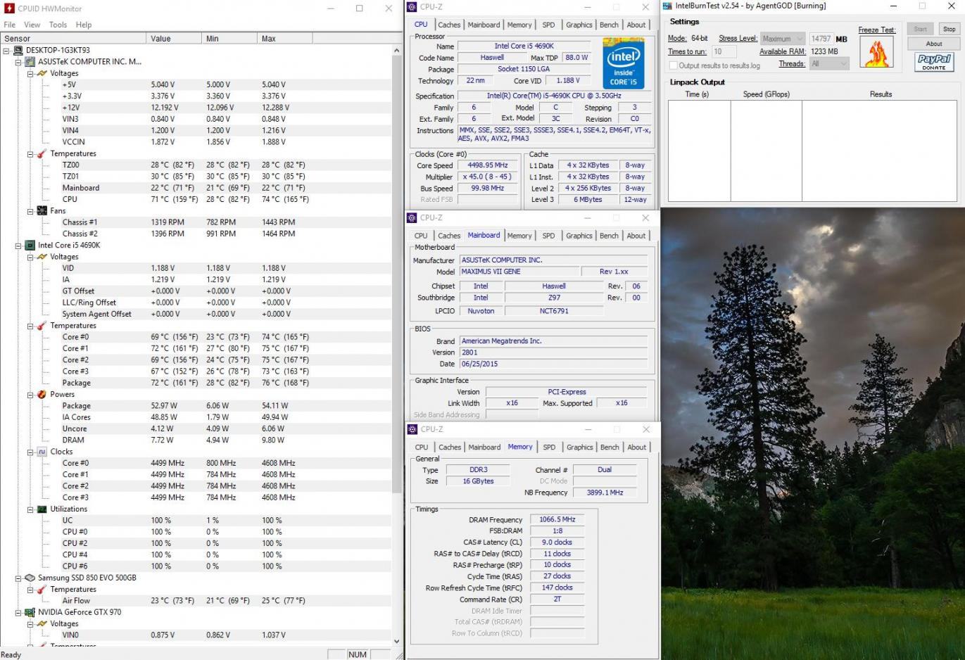

Habe lediglich den Multi synchron auf 45 und die Vcore Manuell auf 1.190 eingestellt und komme so stabil bis 45x100. Bei 46x100 gibts beim Stresstest einen Uncorrectable Error.
Bin verwirrt ob der vielen Spannungsdetails. Ist die VID die Vcore?
Auch die Temperaturen verhalten sich ganz anders als bei den AMDs. Schnelle Sprünge von unter 30 auf bis knapp an die 90!! Grad. Hatte hier @1.25V getestet. Gekühlt wird mit einer Wakü bestehend aus HK 3.0 und HTF2X Dualradi mit einer 1046er Eheim. Der HK 3.0 hatte den Phenom X4 @3.7@1.365V bei unter 50 Grad gehalten. Anpressdruck beim 4690K lt. Anleitung per Messschieber auf 200Nm eingestellt. Im idle sinkt sie unter 30 Grad. Raum hat ~19 Grad.
Lasse ich die Vcore auf Auto, springt sie im Turbo auf ~1.31 lt. cpuz. Fixiert auf die 1.190 bleibt sie auch, wenn er auf 800 MHz runtertaktet so.
Liegt der Sweet Spot bei rund 4.5 oder gibts noch andere Stellschrauben?

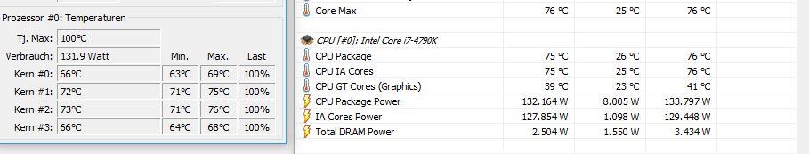

Welche Leistungsaufnahme haben eure i7-4790K @ 1.3V? Ich habe gestern mal gemessen und finde meine relativ hoch! Was aber meiner Meinung nach, die allgemein überdurchschnittlich hohen Temperaturen meines Hitzkopfes wiederspiegelt.
Video Encoden: 230W
Prime95 27.9 20K: 275W
Das Messgerät scheint in Ordnung, denn wenn ich parallel ein Spiel starte steigt die Leistungsaufnahme um knapp 250W (980Ti)
Edit: Ich habe beim köpfen einen Kondensator neben der DIE abgerissen... Was für eine Funktion haben diese Dinger, könnte die Leistungsaufnahme dadurch höher ausfallen?
Welche package Power zeigt denn HW Info an?
Das muss ich mal nachschauen wenn ich zu Hause bin :)
Das sind stabilisierende Kondensatoren. Dass die Leistung durch einen Ausfall steigt, glaube ich nicht.
