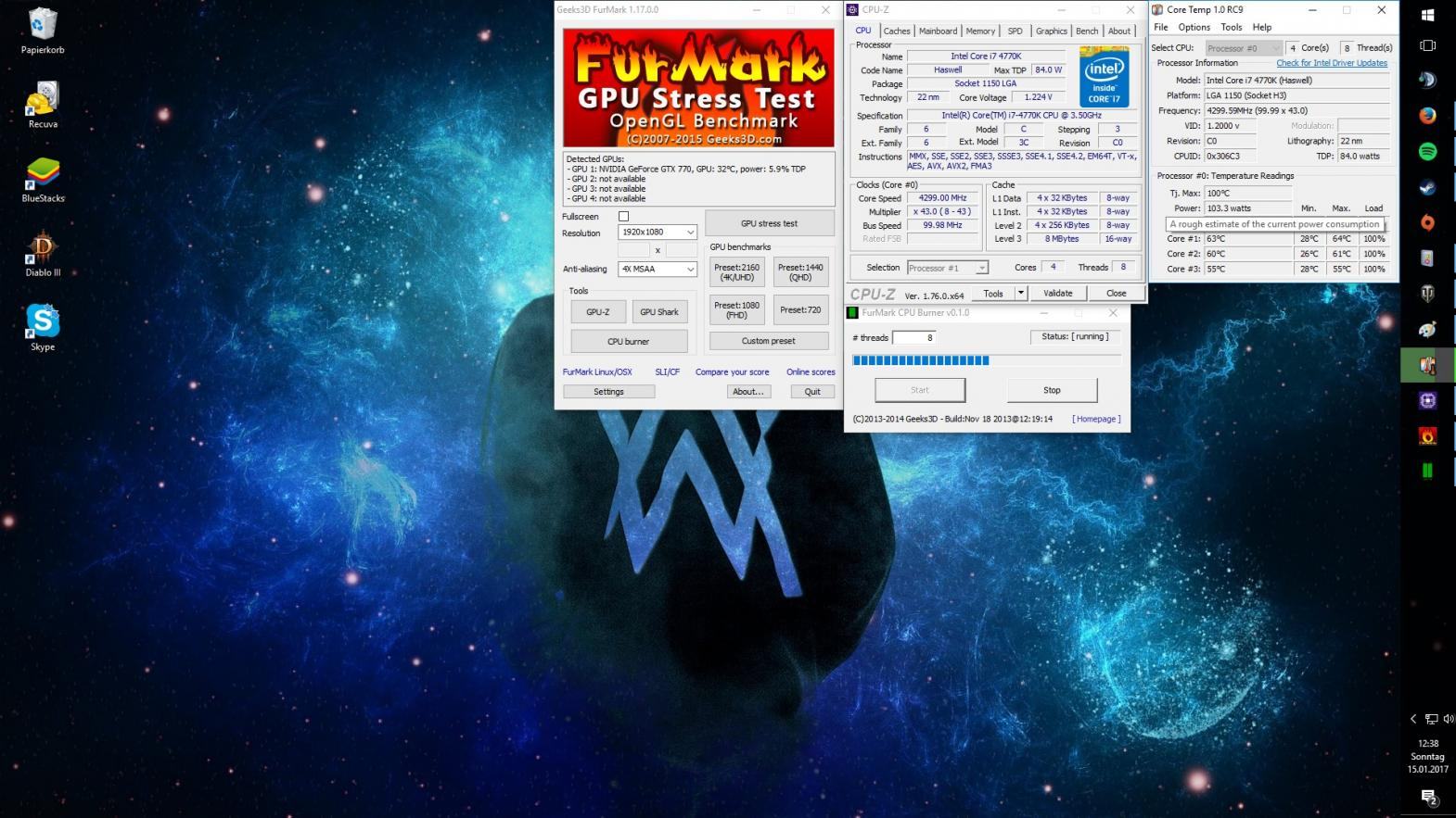

Hab meinen i7 4770K Endlich übertaktet nachdem ich mich in den Haswell OC Guide vom 8auer auf PCGH eingelesen hab. Das ist dabei rausgekommen die Frage ist nur ob die Spannung nicht etwas hoch ist
Nach ca 30. min FurMark CPU Burner gabs offenbar nen Bluescreen bin grad noch am suchen was es fürn fehler is
Hier der Ereignislog :

Also bei 3D Mark Firekstrike passiert nix, allerdings ist er mir gestern Abend noch beim spielen abgestürzt -> WHEA Uncorrectable ...
Also Spannung nochmal erhöhen ... ist das nicht schon verdammt viel für 4,3 Ghz ?
Danke im Vorraus für die Hilfe ...
Wie schauts mit der Eingangsspannung aus ? Vccin ?
Das Msi meines Sohnes legt da Auto nur 1,7x Volt alt, was mmn zu wenig ist.
Die 4770k Graupen brauchen gerne 1,85 - 1,90v Eingangsspannung.
Bsp. der meines Sohnes: 1,9v Vccin & 1,32vcore für 4,5ghz.
Vccin Ja, würde bei dir bedeuten 1,6irgendwas...
Das ist zu wenig, gib da mal 1,85 drauf und schau was passiert.
