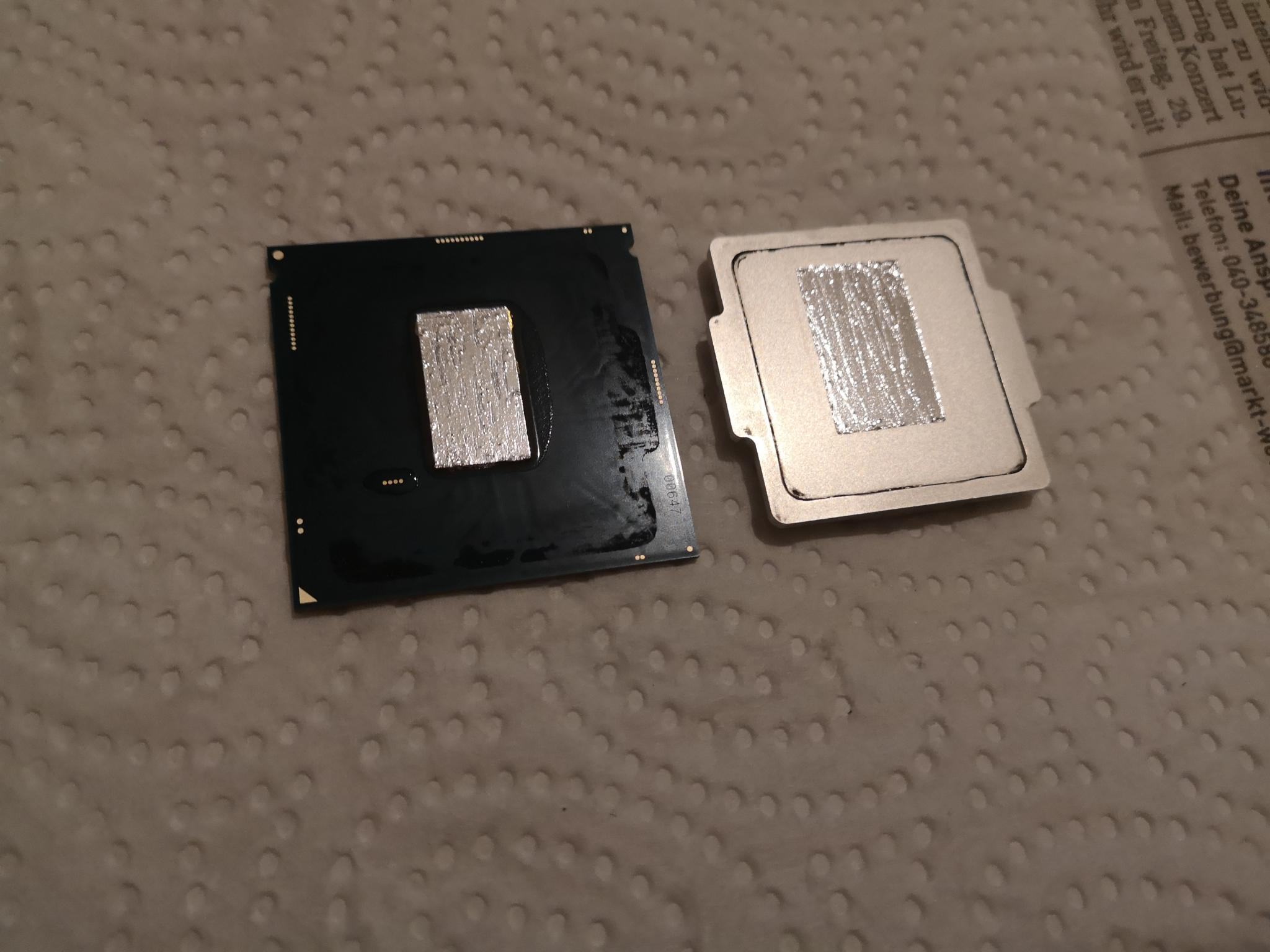

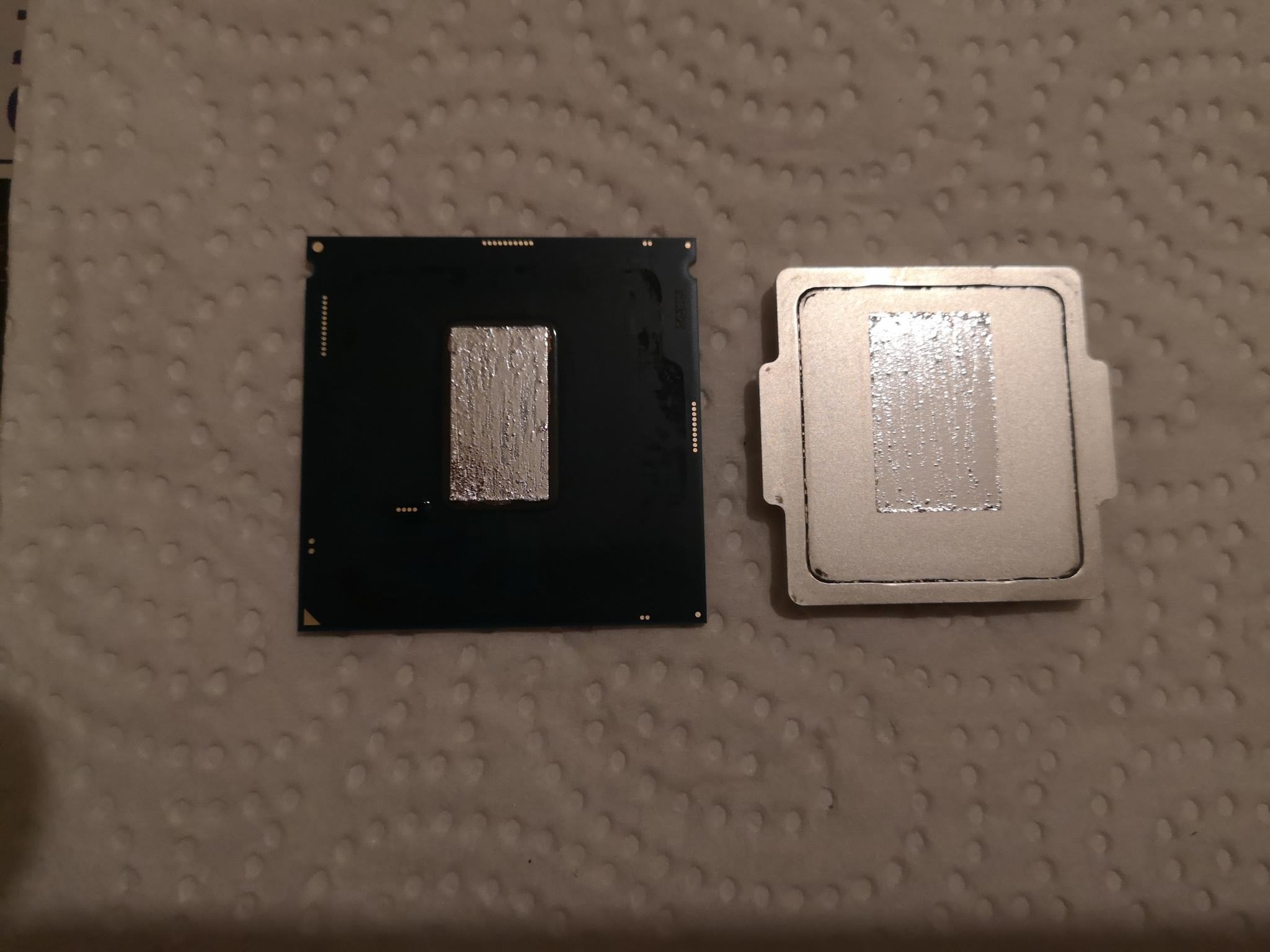

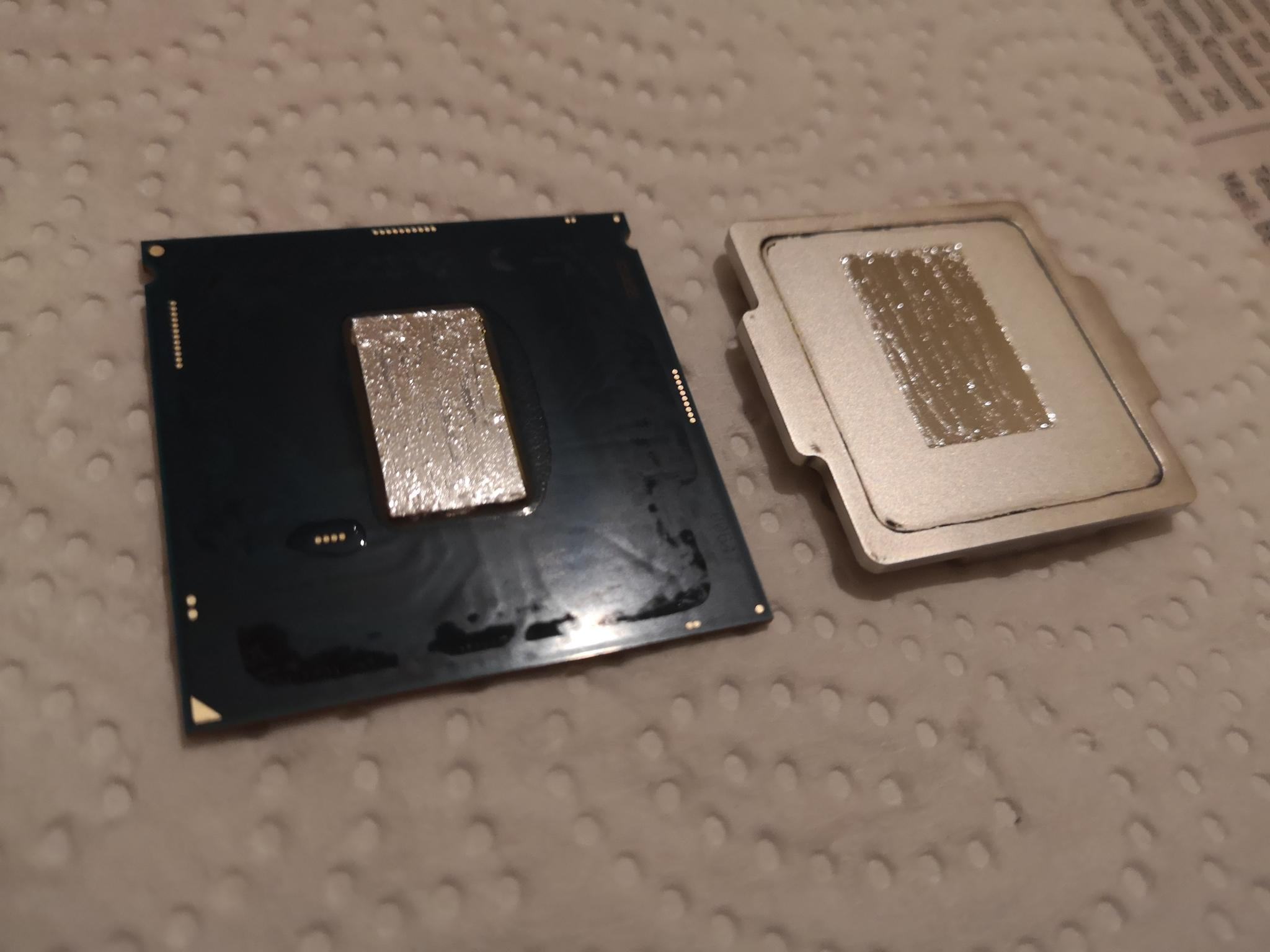

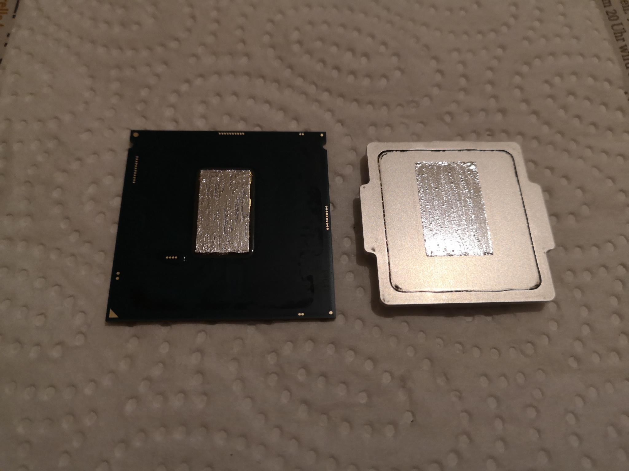

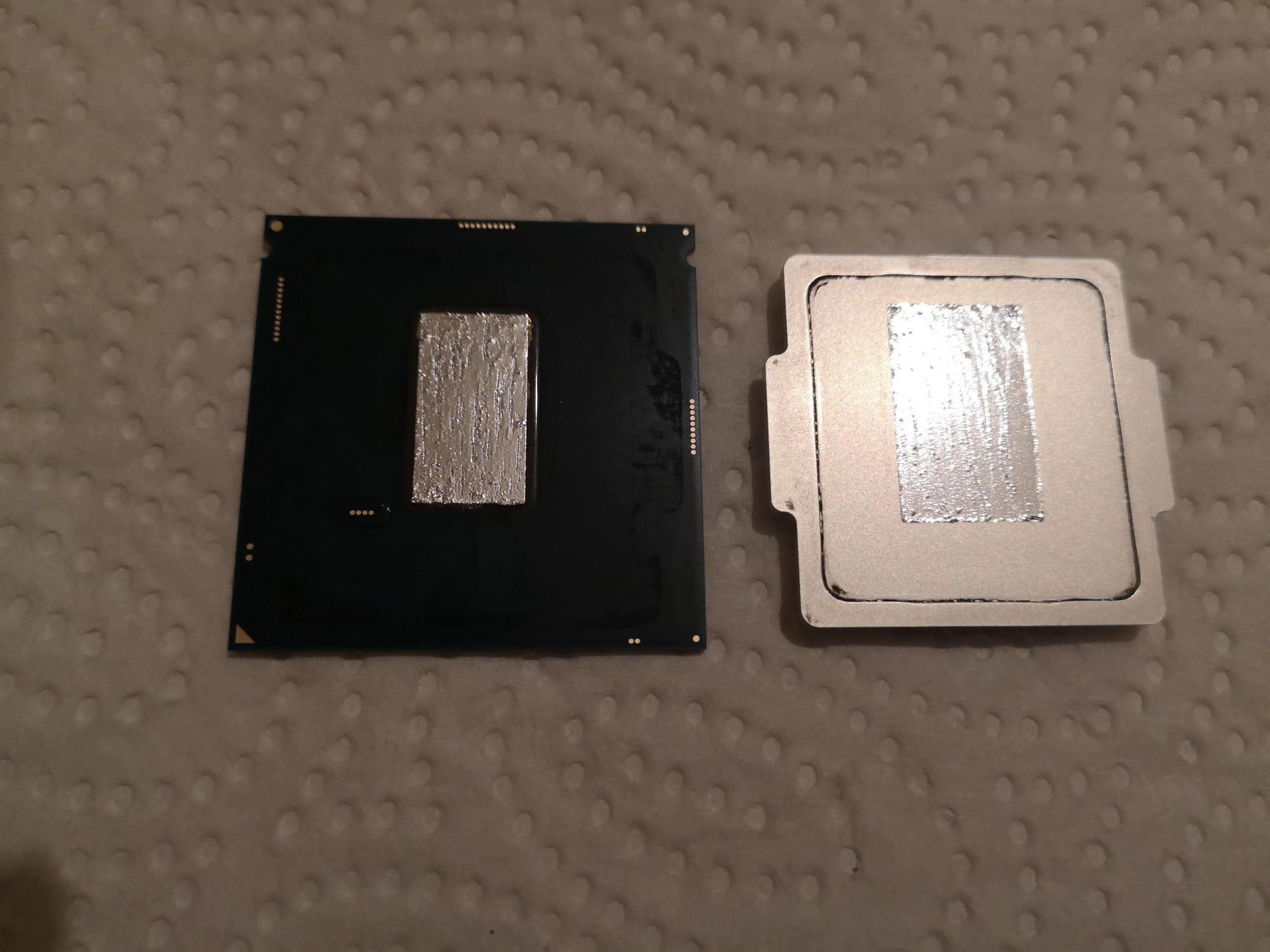

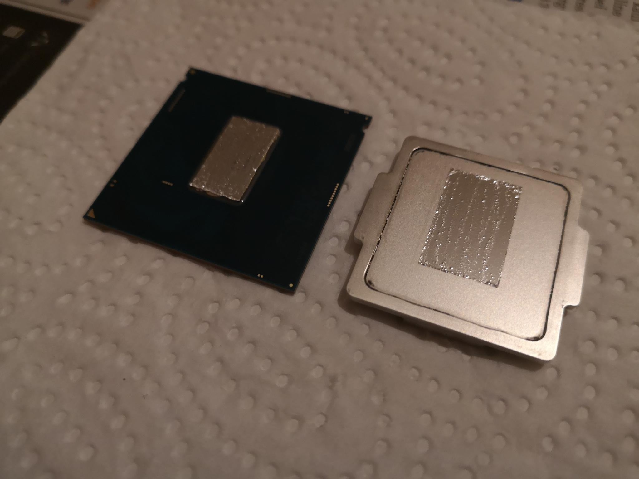

Moin, kurze Frage - ist das eurer Meinung nach zu wenig Flüssigmetall?
Entschuldigt die vielen Bilder, aber aufgrund der Beschaffenheit und Spiegelungen wirkt es immer etwas unterschiedlich, daher ein paar Bilder mehr aus leicht abweichenden Winkeln :rolleyes:

Meiner Meinung nach völlig ausreichend. Mehr mache ich auch nie drauf und es reicht. Diese 1 Kleks in der Mitte methode , ist ne riesen Sauerrei und völlig unnötig.
Wenn du es sauber verteil hast, reicht eine hauch dünne schicht. Da du durch das erneute verkleben den HS ja auch wesentlich näher am DIE hast.

Ich mache mir immer eine kleine Erhöhung in der Mitte vom die, die sich dann beim auflegen des heatspreaders nach außen weg drückt ( heatspreader langsam auflegen sonnst spritzt es zu den Seiten weg ) und sich zwischen die und heatspreader eine geschlossene Schicht bildet ! Da man die Kontakte sowieso mit Lack versieht, ist diese Vorgehensweise sehr gut... ich benutze lieber zu viel als zu wenig bevor ich die CPU wieder köpfen muss weil ich zu wenig Flüssigmetall genommen habe !
Danke für deinen Tipp - aber die eigentliche Frage wurde jetzt nicht beantwortet :d
Danke für deine Einschätzung :) War mein erstes mal mit Flüssigmetall und ich war mir nicht ganz sicher - die Temperaturen sind natürlich drastisch nach unten gegangen, aber es gibt zwischen dem kühlsten und heißestem Kern eine Differenz von 5-7°C. Das war vor dem Köpfen nicht der Fall und lässt mich vermuten, dass ich doch evtl etwas mehr benutzen hätte sollen.
