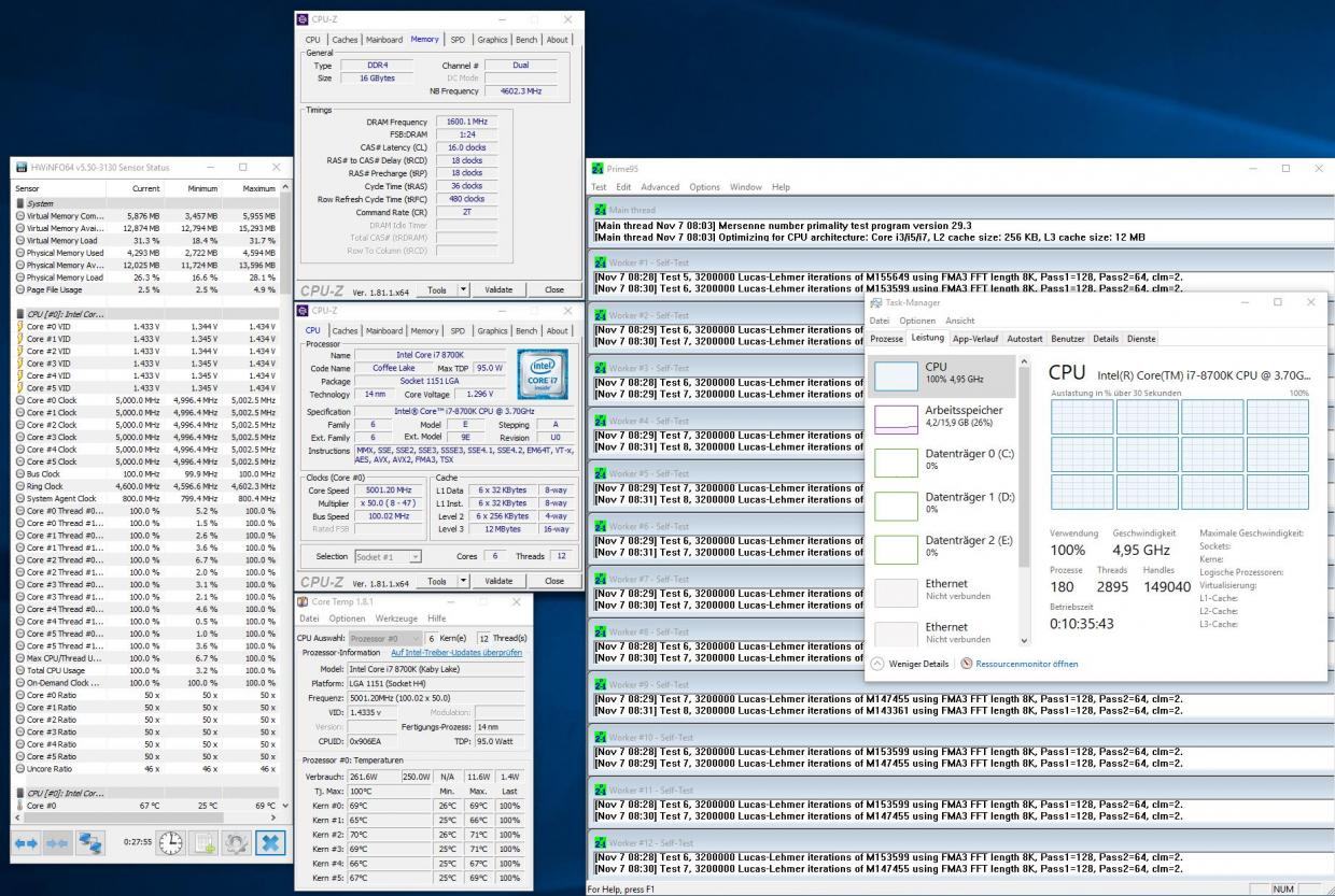

das hier ist dein Prozzi aufm Taichi
Wobei hier dann nach ca. 40min 1 Worker ausstieg.
@ralle_h
VID nach deiner Methode mit 43/43
und 1344K AVX magische 1.344v
Bios VID/Vcore 1.152v
Traumwerte für meinen.
L29b Batch.
4,3 all core
4,3 cache
Rest Auto
1.43vid laut neustem core temp beim 1344k costum 29.3..
4,9ghz gehen bei mir stabil, aber dann läuft mein Noc 15 @ 100%.
Hab schon den nächsten bestellt..ob der dann besser wird?..
Board ist das Taichi 1.20 bios

Cpu-z wert nicht coretemp

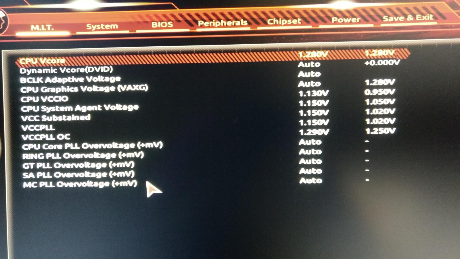

Keiner nutzt hier Gigabyte Boards, aber ich frage mal trotzdem. Ich habe mit die Nebenspannungen angezogen zu Standardwerten, kann mir jemand sagen, wo da die Grenze ist?
NonAVX war mit 1,265V Vcore stable, aber AVX kriege ich nicht hin und ich möchte nicht 1,350V draufknallen, deswegen versuche ich was an den Nebenspannungen zu machen. Mit 1,280V Vcore im Bios sind es 1,296-1,308 im cpuz mit Spikes bis 1,344.

v3nom seine CPU hatte ich aufm Maximus X Hero pretested, der test aufm Taichi diente für mich nur als VCore vergleich. Da hab ich nicht mitm Offset gearbeitet :wink:

@ CompuChecker
Ich weiß, aber seine CPU war pretested 1,216V und meine 1,232V daher passen die 20mv Differenz in den Einstellungen des Bios.
