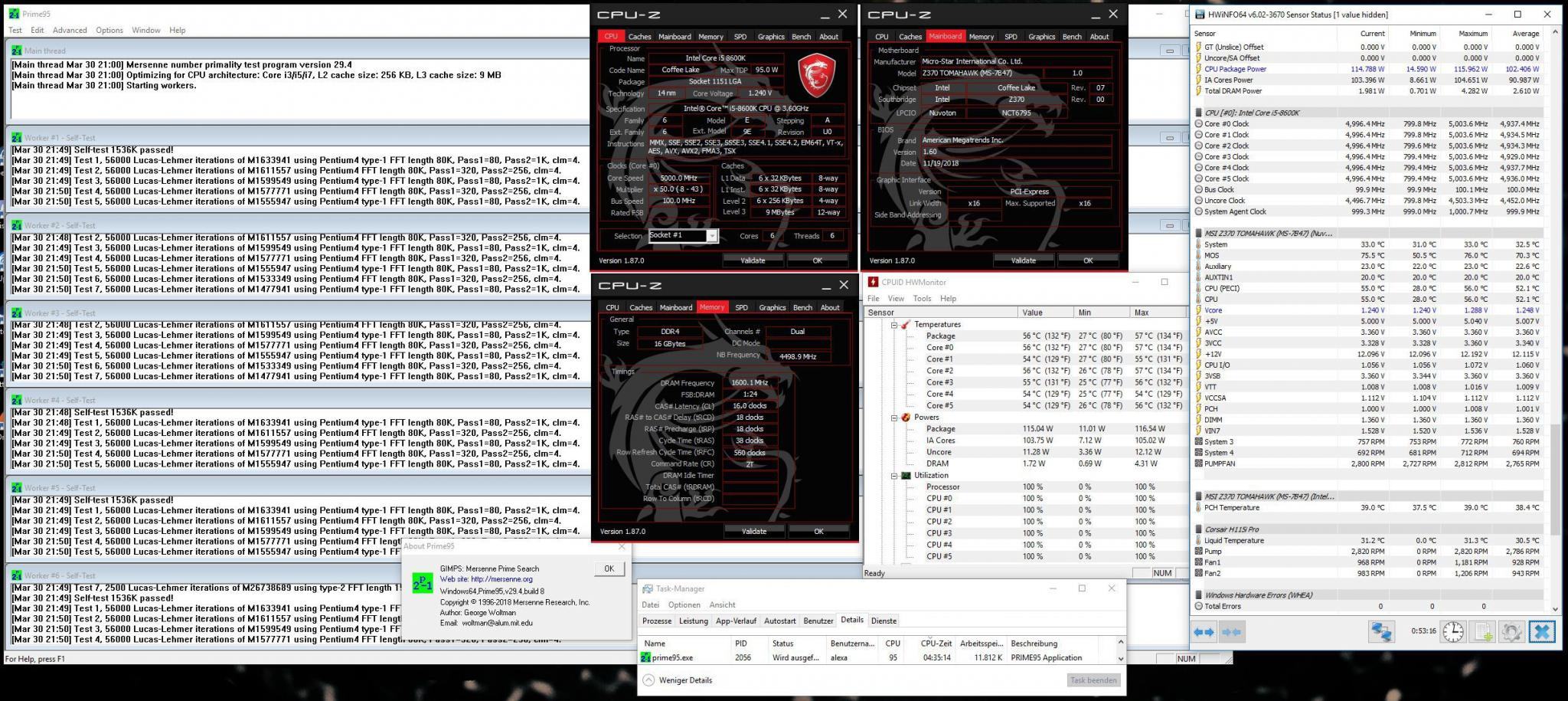

Nachdem ich heute meine CPU geköpft habe, bin ich jetzt doch mal höher gegangen und möchte nun dauerhaft 5GHz als 24/7 Setting.
Was sagt ihr mit der Vcore und den Temperaturen kann man doch so lassen?
Prime Custom run läuft gerade immer noch. Ich lasse es mal 2 Stunden laufen
Unter 60° ist tutti ;)
Ich hab jetzt bei 5GHz Prime auch die Lüfter auf dem Radiator extra so laufen gelassen wie die dann später 24/7 laufen. Sind automatisch geregelt nach der Wassertemperatur. Bei Idle sind es dann ca. 700 RPS und ab 33°C Wasser die vollen 1200 RPS (mehr können die Lüfter nicht).
Bei der Vergleichsmessung vor und nach köpfen hatte ich die Lüfter noch von Anfang an auf Max eingestellt um die Temperaturdifferenz besser vergleichen zu können.

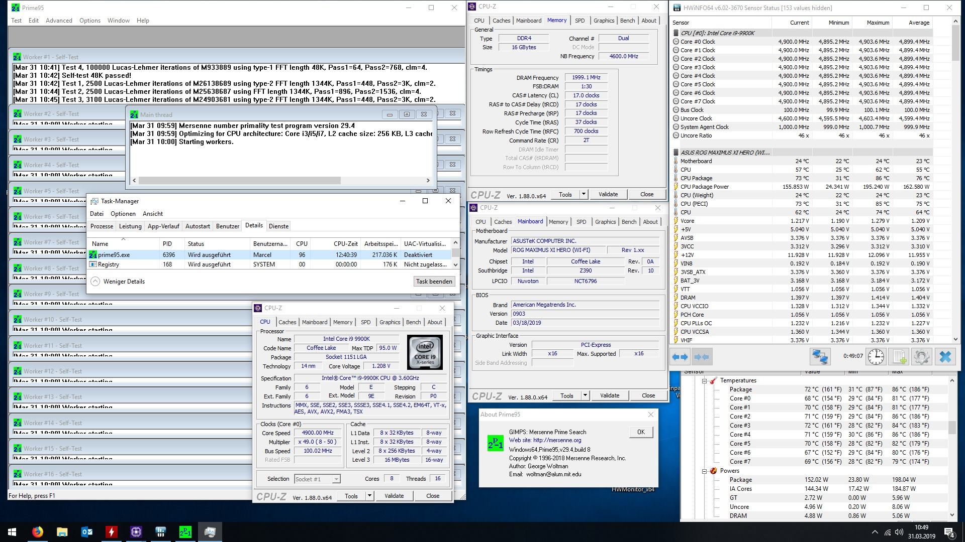

vor ein paar Tagen habe ich meinen alten 4790k in Rente geschickt und durch den 9900k ersetzt. Da ich meine alte CPU schon übertaktet habe soll die neue CPU natürlich auch wieder übertaktet werden. Allerdings werde ich das Gefühl nicht los eine richtige Krücke erwischt zu haben… er ist nicht besonders taktfreudig und trotz 360er AIO ein richtiger Hitzkopf noch dazu :fresse2:
Aktuell scheint das System auf 4.9GHz nach mehreren Prime95Listenruns und CB Durchläufen, sowie ein paar Stunden Zocken stabil zu laufen.
9900K|Non-AVX|4900MHz|1.279|4600MHz|2000MHz|ROG Maximus XI Hero|AIO|ungeköpft| L833F029#01619|Boxed
Mein Wunsch wäre es ihn auf 5GHz zu bekommen, allerdings habe ich hier noch keine stabile Settings finden können. Interessanterweise hat aerotracks einen 9900K mit der SN #01629, welche vermutlich vom ein und denselben Wafer stammt, auf 5GHz stabil zum Laufen bekommen. Das zeigt eigentlich sehr gut wie unterschiedlich das Ergebnis dennoch ausfallen kann :cool:
Mein größtes Problem scheint u.a. die Temperaturentwicklung zu sein. Trotz der Corsair H150pro (360er Radi) und offenem Gehäusefenster klettert bei 4.9GHz unter starker Last bei einer vCore von 1.19V (Bios 1.3V|LLC6|Prime 12K) die Temperatur auf 83°C. Das scheint mir im Vergleich zu allen hier geposteten Ergebnissen (Luft und AIO) bei der anliegenden vCore schon ein wenig hoch zu sein, oder?
Bei 5GHz schmiert mir mein System auch bei einer eingestellten vCore von 1.34V, unterschiedlich getesteter Cache Ratio von 43 bis 46 und geladenen Standard- (1066MHz) oder XMP1 RAM-Settings im Prime Listenrun immer wieder ab. Leider kann ich mit der vCore oder mit der LLC-Stufe fast nicht mehr höher gehen ohne dabei im 93-95°C Bereich zu landen. Scheint so, dass bei mir mit 4.9GHz bereits das Ende der Fahnenstange erreicht ist :fresse:
Vielleicht habt ihr noch ein paar Tipps was ich noch testen könnte?
