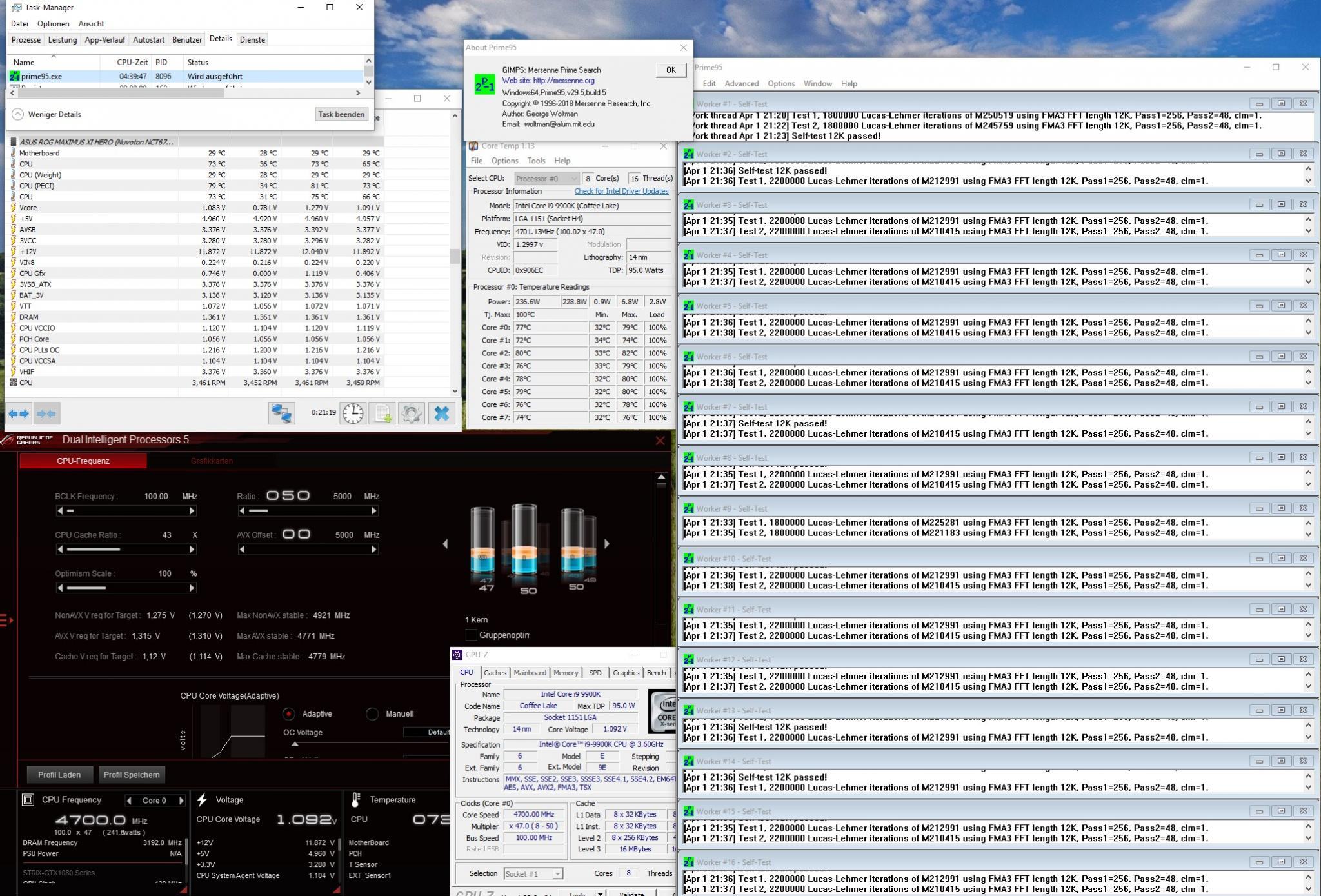

Ist es normal das man mit Prime 29.5b5 mit Size 12 (alles Stock beim 9900K bis auf deaktivierter Multicore Enhancement + offener Power-Limits) Whea's bekommt? TDP geht bis 240W und die 4,7GHz werden konstant gehalten, max. Temperatur von den Kernen ist dabei 82Grad.
Ich glaube ich habe ne echte Krücke erwischt :(.
Ja er prüft FMA3, aber müsste er Stock nicht trotzdem ohne Fehler dort durchlaufen? Klar heizt er da ordentlich ein, aber die Temperaturen sind denke ich nicht das Problem. Wollte erstmal sehen ob meine Kühlung mitmacht und die VRMs im grünen Bereich bleiben.
240W und Stock passt irgendwie nicht. ;)
Ich schrieb ja das ich die Powerlimits deaktiviert habe. ;)
Naja bei Lasttemperaturen von 80 Grad und mehr musst du mit erhöhtem VCore Bedarf rechnen. Oder du kühlst deine CPU besser.
FMA3 Last ist auch nicht dazu gedacht, auf der gleichen AllCore Turbo Frequenz wie Non-AVX Last ausgeführt zu werden.

Wenn ihr die Primescreens postet wie habt ihr dann getestet? P95 29.5 auf 12k ohne AVX und ohne FMA3?
WHEA CPU Cahce L0 Error - > Ereignisanzeige sagt Cachehierarchiefehler.
Womit bekämpfen, VCore oder IO oder SA oder sogar Uncore Voltage?
