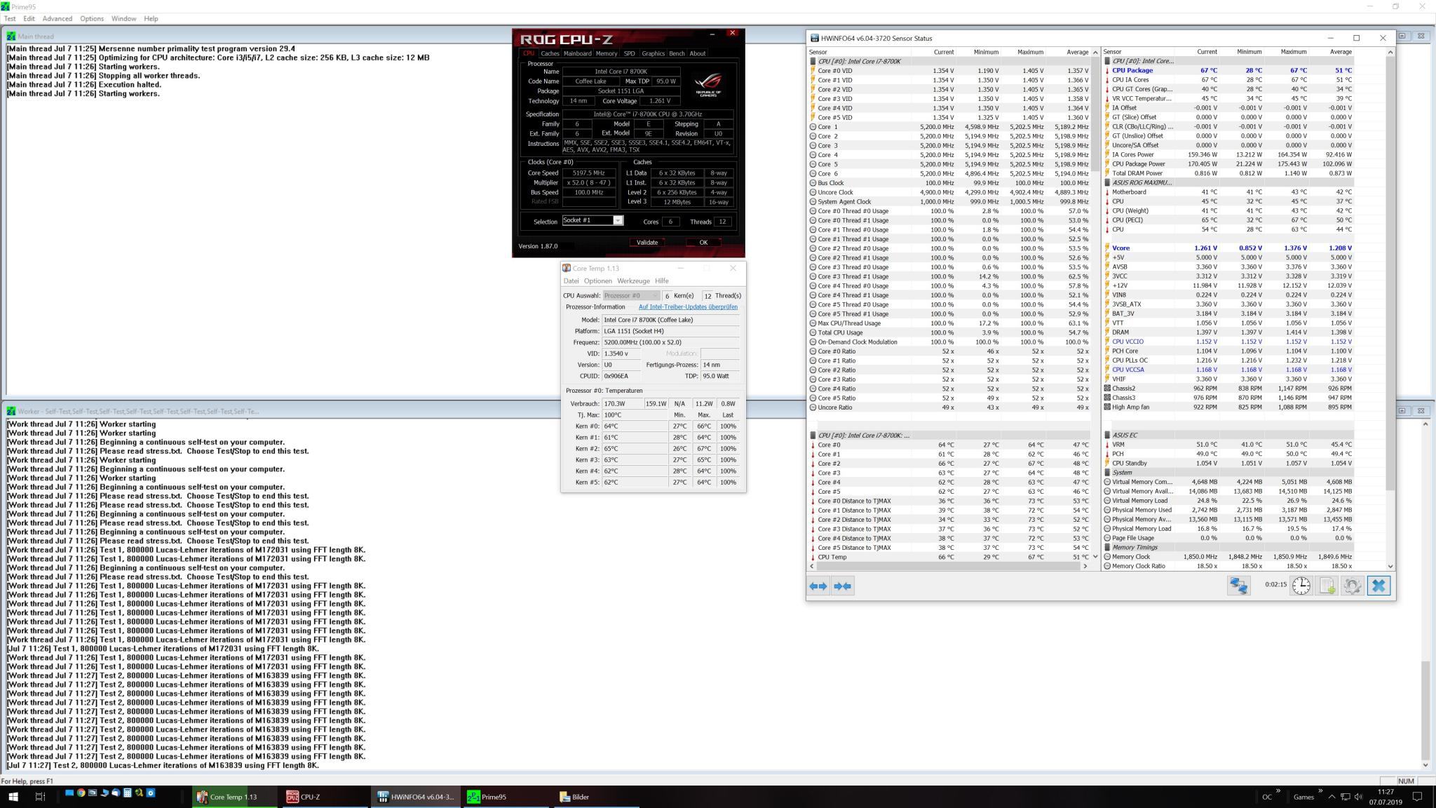

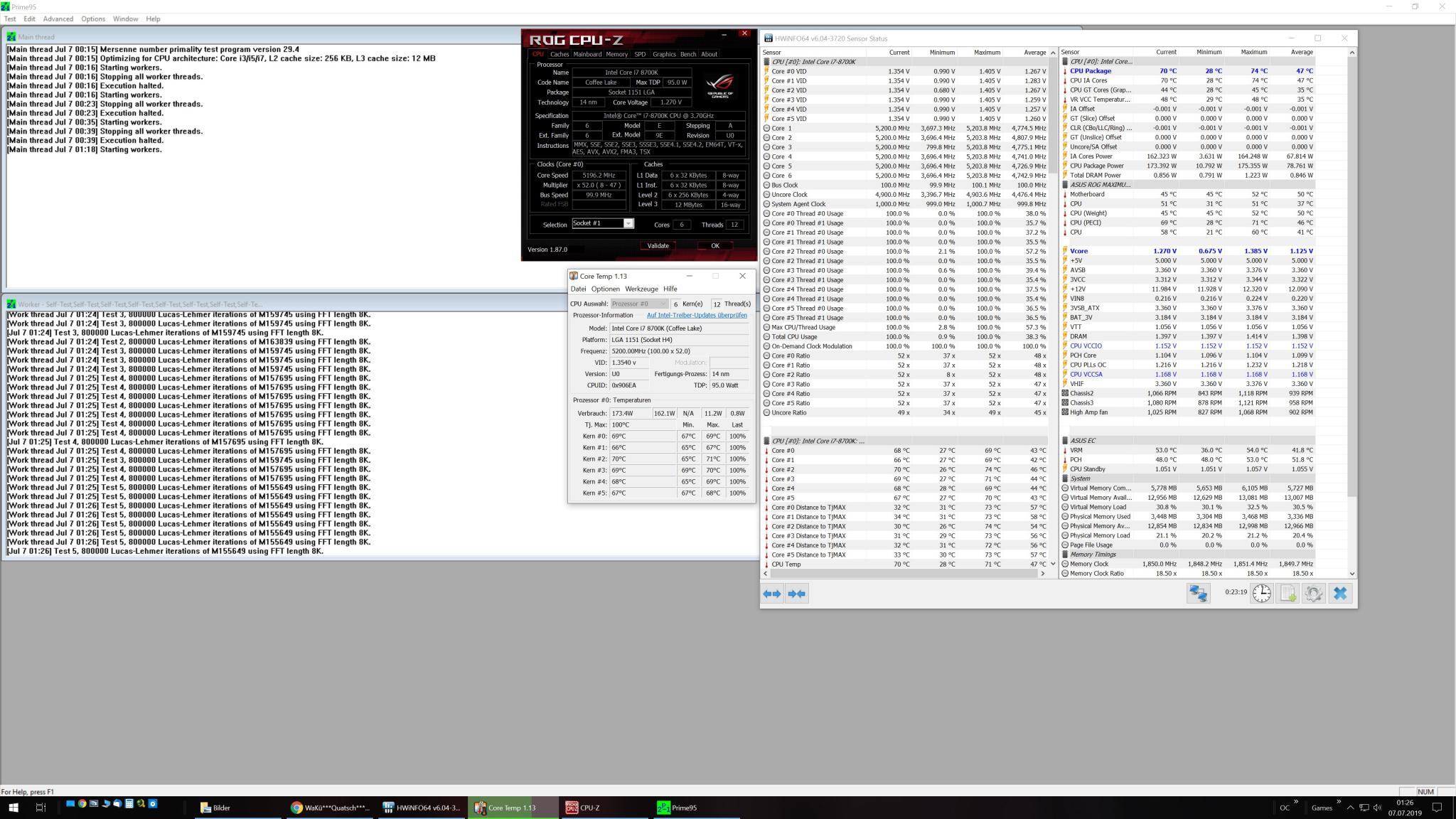

Wobei mir etwas aufgefallen ist:
Gestern hast du im Wakü Quatsch Thread weniger Temperatur gehabt als heute.
Gestern hast du den Kühlerboden zum Glänzen gebracht und Flüssigmetall zwischen HS und CPU Wasserkühler gemacht und folgendes Resultat gehabt bei 5,3GHZ:
Heute hast du die CPU geköpft und mit Phobya LM versehen und bei gleichem Takt viel wärmere Temperaturen:
Etwas passt da nicht. Entweder ist die Raumtemperatur heute höher oder du hast heute kein Flüssigmetall zwischen HS und CPU Wasserkühler..
Ich glaube mein Thermometer ist im Ar..... Ich werde mir mal ein neues besorgen. Heute ist es auch wärmer im Zimmer und es zeigt immer noch 25° an. Gestern Nacht war es viel kälter. Ich denke daran wird es liegen.

Und es sind nicht die selben Einstellungen: Mir fällt gerade auf das ich den Cache Takt gestern auf 4900MHZ hatte. Heute hatte ich den auf 5000MHZ. Da ist mir ein Fehler unterlaufen :rolleyes:

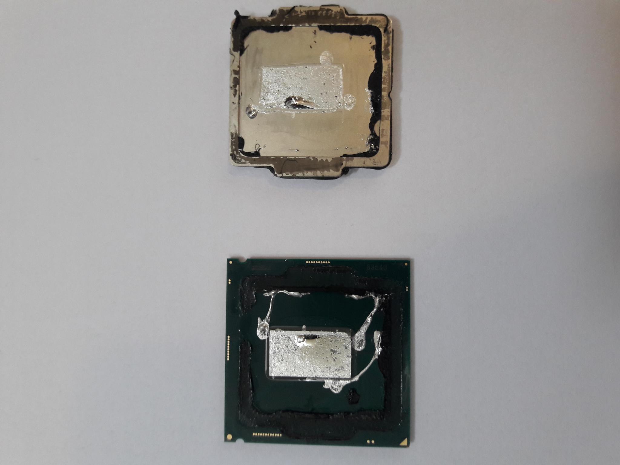

Hast du jz LM unterm Deckel und auf dem HS?
Ja war schon. Aber ich hatte den Verdacht das beim Transport was verlaufen ist. Hier ein Foto: 20190707_094723.jpg

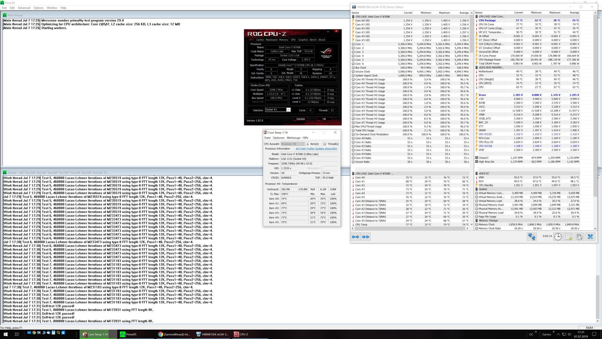

@ DrZau8erstab ne diesmal habe ich MasterGel Maker auf den HS geklatscht. Unter der Haube natürlich LM. Ich habe heute noch mal ein Test gemacht und kein Unterschied zwischen LM und Wärmeleitpaste festgestellt auf dem HS.
Vor dem köpfen: Phobya 5,2GHZ.jpg
Nach dem köpfen: 5,2GHZ geköpft Phobya.jpg
Da sieht man mal wie wichtig das Verkleben des HS ist. Würde man das Silikon nur an den Ecken auftragen, wäre vielleicht sogar Flüssigmetall ausgelaufen.

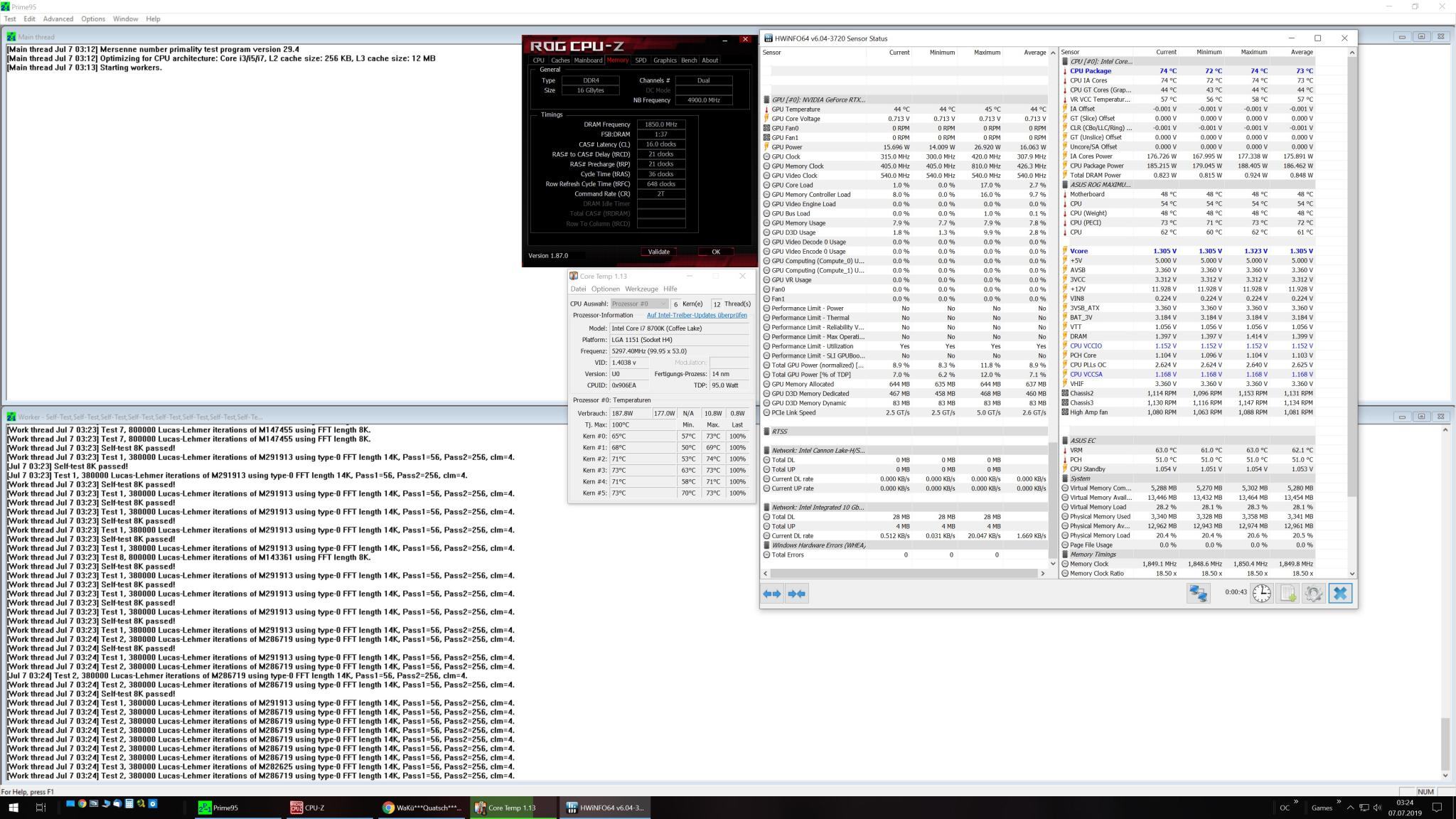

@ Nik Ich komme deinen Werten immer näher. Bin jetzt bei 1.243v bei 5,2GHZ seit 40 Minuten Prime ohne Fehler. Das Einzige was mir ein bisschen Sorgen macht ist das zwischen dem heißesten und kältesten Kern bei Peaks 7° Unterschied ist. Sollte aber noch im Toleranzbereich sein oder? Sonst noch mal köpfen :d
