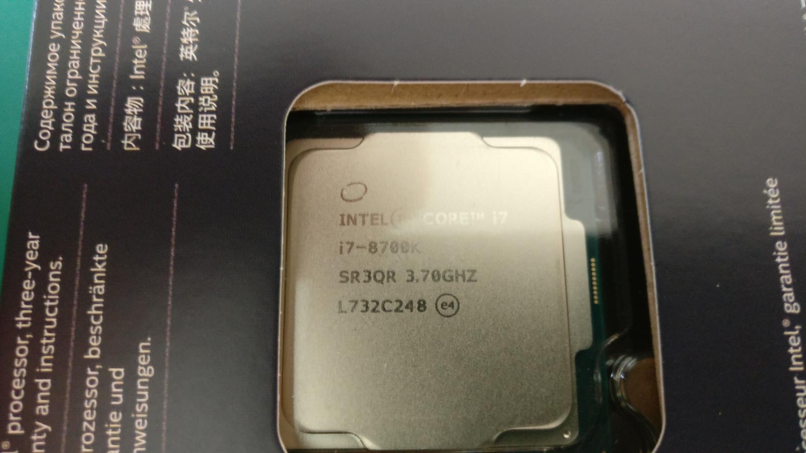

Jemand ne Meinung zu dem?
Direkt mal schnell geholt.
