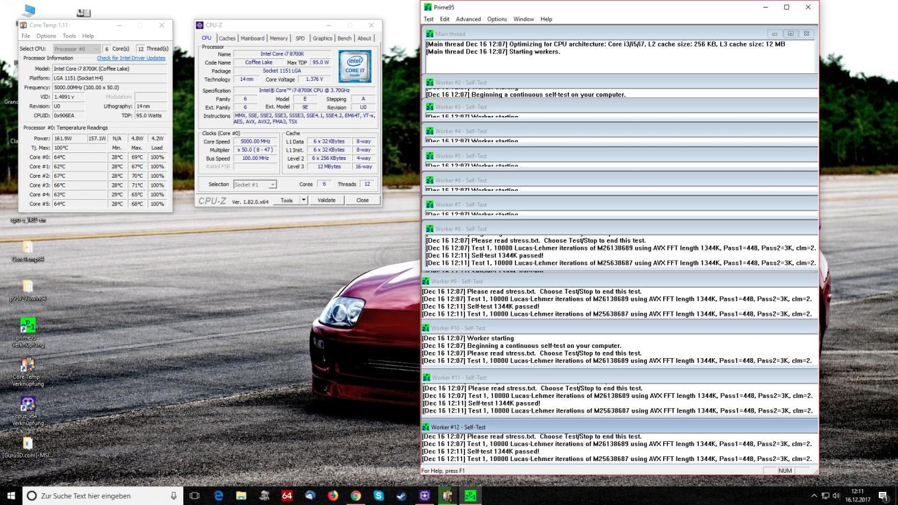

Hallo an alle,
ich hätte eine Frage an euch Profi's, lohnt es sich so ein CPU überhaupt zu köpfen?
Batch: L734C886
Ist mit LLC5 -20
Und für 5000 baucht der 1,396V

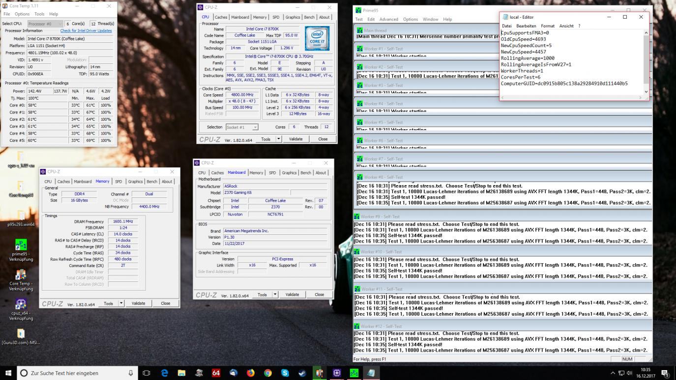

Habe bei mir auch LLC2 vs LLC5 getestet: bei beiden erst mit 1,248V 1344K nonAVX. Dachte LLC2 schafft es bei 1,232V fast, ist aber dann nach 25min doch abgekracht.
Teste es mal mit Custom, 1344k teste ich fast gar nicht länger als 15 Min.
Hallo an alle,
Batch: L734C886
Ist mit LLC5 -20
Mit Offset die Spannung eingestellt? Mach mal fixed und setze die Spannung manuell, eventuell kommst du so etwas runter. Köpfen lohnt sich prinzipiell immer, die Frage ist nur ob du die CPU behalten willst oder nicht. Bei einem Verkauf kann das Köpfen, je nach Verkaufsplattform, auch von Nachteil sein.
Ja, die Spannung habe ich mit Offset für 4,8 eingestellt. Fixed habe ich für 5 gemacht und da komme ich nicht an 1,396V vorbei. Aber auch da bleibt die CPU ziemlich kühl, komme nicht über 78 Grad.
1,296 für 5g sind doch okay. geköpft sicher 1,280v
1,296v braucht der für 4800 1344 mit AVX
Was mich wundert CPU bleibt immer so bei 60-65 grad core temp
Wenn du 5G lassen willst würde ich schon Köpfen um noch etwas an Vcore runter zu kommen.
