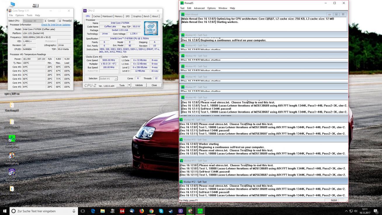

1344k oder Small FFTs 78°C?
1,37v ungeköpft kann ich mir kaum vorstellen.
Probier mal bei AVX immer Small FFTs.
1344K lastet bei AVX kaum aus.
Dann siehst du auch, dass dein ungeköpfter Prozi nicht gut zu kühlen ist.
Hier mal ungeköpft AVX mit 1,280v mit 23°C Wassertemp bei einer CPU, die ich gestern getestet habe:
1344K ist ein Witz bei AVX ;)
