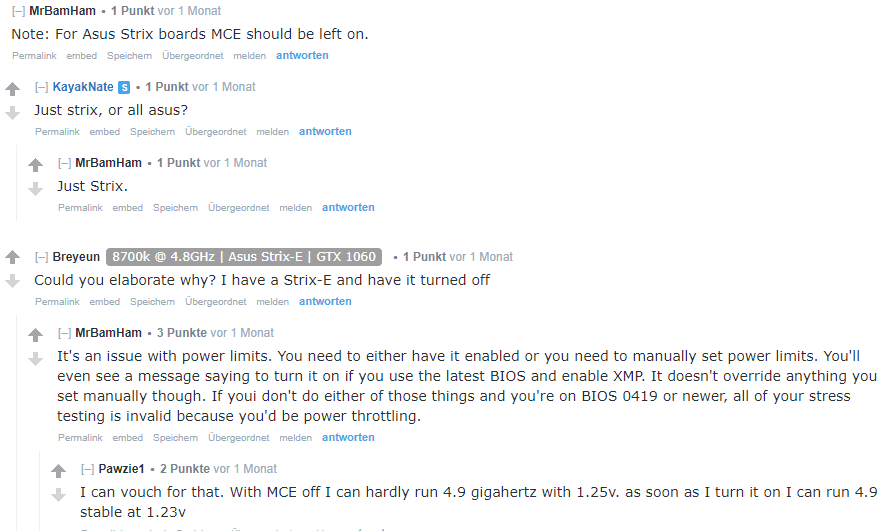

An die ASUS STRIX Board Nutzer,
Ist da was dran? Konnte einer da was feststellen?
Du musst die Power Limits manuell anheben. Weiß gerade nicht den genauen Wortlaut der Optionen müsste aber unter CPU Power Management sein.
