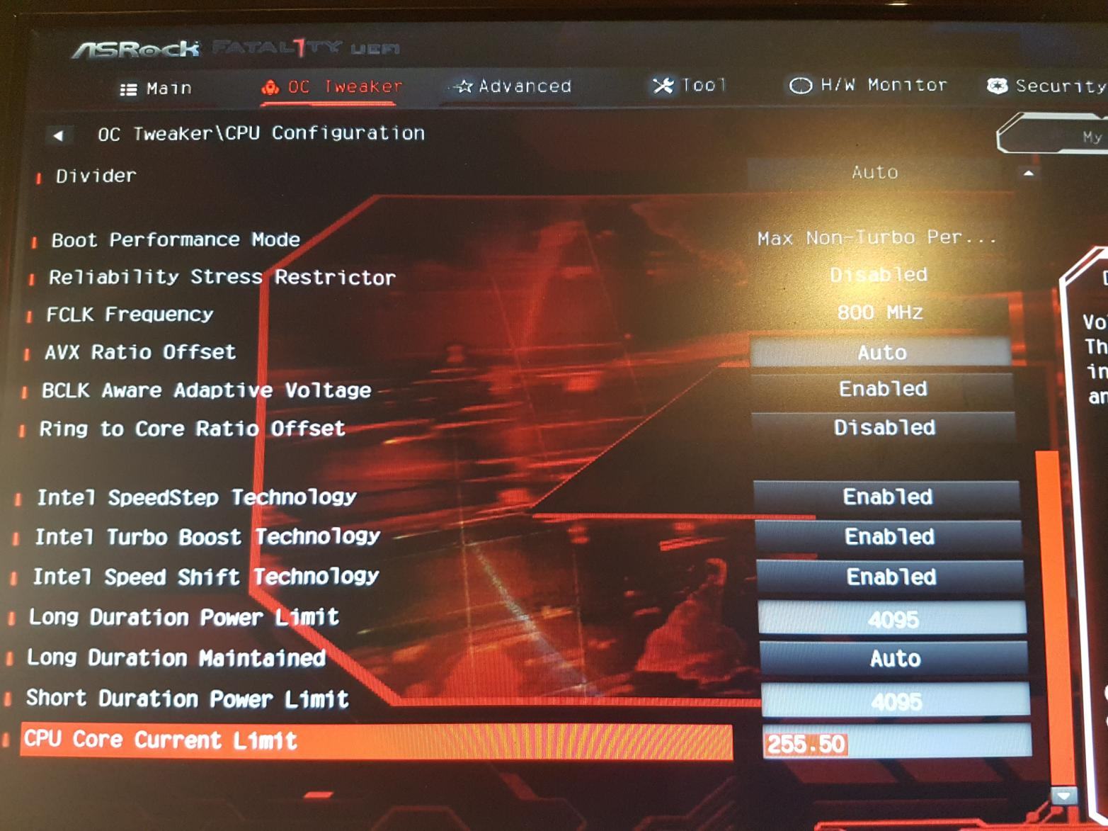

Versuche da weiter. Kann mir jemand sagen wieso mir es den Takt auf 4.4 runterzieht bei prime 1344 custom? Eingestellt ist 4.8. spannung 1.3 fix, LLC2 und alle anderen Spannungen unterhalb wie Ram, SA,IO habe ich übernommen(was nebenan steht. AVX Offset ist auf Auto.
Wegen AVX Offset Auto würde ich behaupten wenn du da auch ne 0 wie bei Asus eintragen kannst.
FMA3 = harter Stromverbrauch. Wirst ins PL rennen. PL und Current-Limit erhöhen.
AVX offset kann ich nur Zahlen eingeben, dann passiert eben das. Bei 0 gehts auf AUTO.
PL und current limit erhöhen meinst du mit "long duration power limit" und "CPU core current limit"
sind beide auf max. PL ist 4095 und Current Limit ist auf 255.50

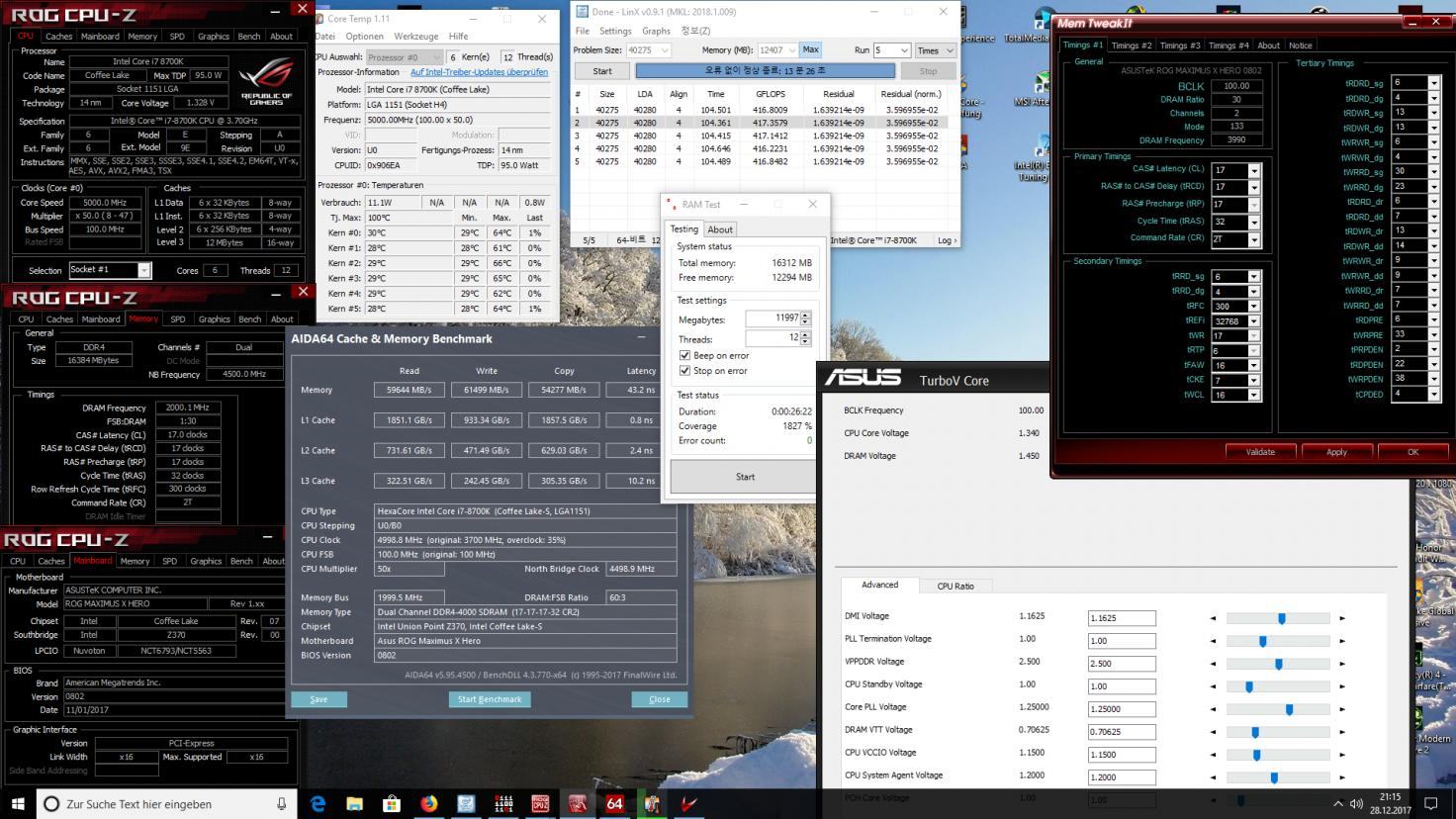

Ich bin hier am testen. Aida64 zeigt mir folgendes an:
Ist das Ergebnis normal?
Kann es sein, dass Mem TweakIt und Timing Configurator nicht wirklich sauber skalieren :fresse:
So kann man mit den Tools natürlich nichts anfangen!

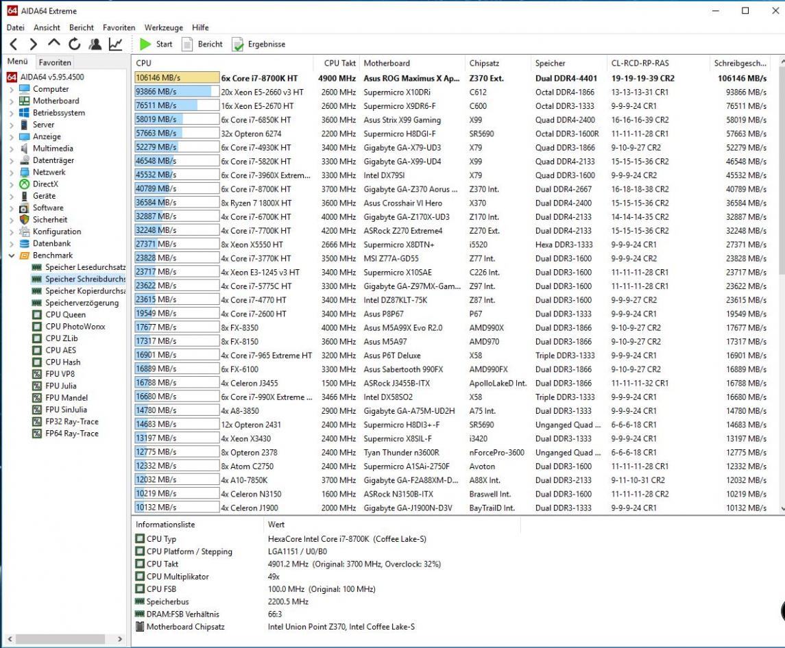

Meine Subtimings bei dem 4266Mhz Screenshot sind mehr als scharf. Teste doch mal was die 4266Mhz 19-19-19 SPD-Rams so an AIDA Durchsatz raushauen.
Außerdem setzt du bei der Debatte "1344K oder Small" voraus, dass die Leute, die hier im Thread solche Fragen stellen, blutige OC Anfänger sind, und Coffee Lake aka der Speicherkrüppel ja bei 1344K bei den meisten nicht die volle Leistung saugen kann.
1) Der 8700k kann ohne straffe Ramtimings + Takt im 1344k nicht die volle Leistung saugen, weil er leider ein Speicherkrüppel ist. Dafür ist Intel verantwortlich, nicht ich. Ein dritter Memory Channel hätte dem Teil mehr als gut getan, und das Verhältnis Kern/Speicherchannel wäre wie beim 7700k ausgewogen.
2) Subtimings: Die sind nicht schlecht für den Anfang, das sieht man an deinen AIDA Werten. 7-8 Subs kann man verändern, oder schärfer drehen - was aber wieder ein Kapitel für sich ist. Kurzer Auszug ;) - TFAW z.B. ist das Timing für "four activates", wenn man sich 24/7 Stabilität auf die Fahne schreiben will sollte man dieses Timing auf 4*TRRD bzw. 2 über diesem Wert setzen. Nachdem es zuletzt mit PSC wichtig war, sind meiner Erfahrung nach viele B-Die Sets in Stabilitätstests anfällig, wenn man die TFAW unter den eigentlich möglichen Wert setzt. Zum Benchen laufen 16 in der Regel ohne Probleme.
Neben AIDA gibt es einige andere Indikatoren die man ebenfalls berücksichtigen sollte. Schöne GB/s sind kein alleiniger Garant für ein performantes Setting.
2) SPD deiner RGBs: Würde mich interessieren, Tab war leider nicht offen :d - Ob z.B. 3000C14 oder 4266C19 verbaut ist macht einen wesentlichen Unterschied in Bezug auf das erreichte Ergebnis.
3) RGBs generell: Du bist kein Anfänger, du hast ordentliche RGB und CL 12 bei entsprechenden Ramtakt und 1.85-2V VDIMM ist schnell eingestellt. Vorher Maxmem in msconfig auf 4000 setzen bei 64bit OS.
Sowas ist kein Hexenwerk und gehört auch dazu, um die Qualität von einem Kit Arbeitsspeicher zu beurteilen. Manche können nur straff oder nur MHz, die richtig guten Kits sind Allrounder.
