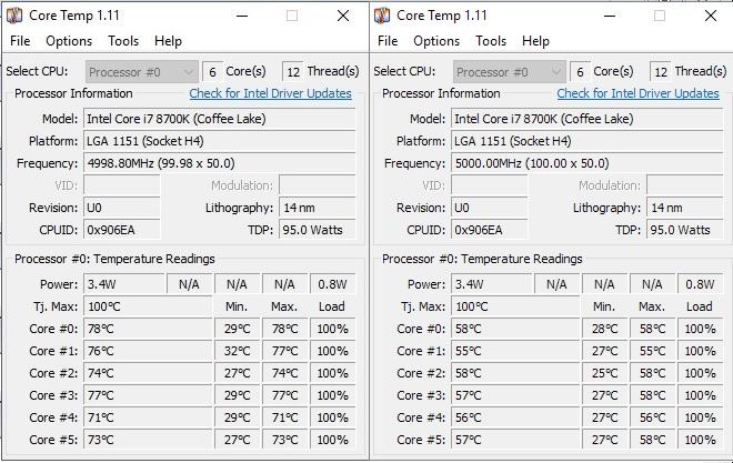

Das China Delid tool hat funktioniert!
Vorher-Nachher ^^
