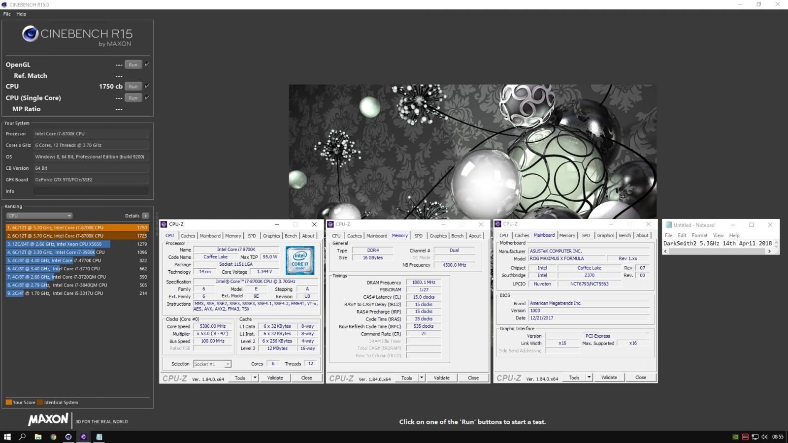

Ist mein Score hier ein wenig niedrig? ;(
