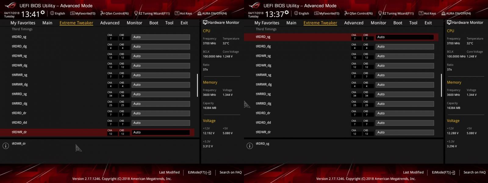

Für einen der aber keine Ahnung von den Timings hat, da gibt es ja noch ein paar mehr Timings und Subtimings als die von dir aufgezählten xx-xx-xx-xx im Bios, passt das XMP Profil aber durchaus, da diese Timings normalerweise die sind welche maximal durch den Hersteller gewährleistet werden und auch stabil sein sollten wenn die Spannungen stimmen. Klar würde evtl. auch etwas mehr gehen, nur, dass bringt vielleicht beim benchen was aber nicht in der Realität. Von daher spricht doch nichts gegen XMP und Fixen der wichtigen Spannungen wenn sich jemand unsicher ist. Gerade bei wildem eingeben von Ramtimings kann einiges schief laufen in Bezug auf eine verlässliche Arbeitsausführung des Arbeitsspeichers. Und PLL und PCH werden nicht hoch angesetzt, dazu gibt es ja normalerweise Jumper die umgesetzt werden müssen, damit man diese Spannungen überhaupt erst hochtreiben kann. Aber klar wenns einen beruhigt kann man PCH und PLL schon auf 1.0 und 1.2 setzen, da spricht nichts dagegen. Bei meinem K6 ist gemäss HWinfo und Bios jedoch in keinem Zustand eine höhere Spannung angelegen als die vorgesehene. Auch nicht bei all meinen Asrock und Asus Boards zuvor. Gigabyte und MSI kenn ich mich nicht aus.
Ich guck mir das gleich mal an, obs überhaupt unterschiede gibt zwischen XMP und AUTO, die ersten Timings hat er auch alle Auto übernommen und waren 1:1 diesselben wie im XMP profil. Klar hab ich sie trotzdem Manuel eingetippert.
Könnte aber etwas dauern, häng mich dann mit Zettel und Stift drann. Oder ich mach kurz screenshots. (wenn ich meinen USB stick wiederfinde)
EDIT:
Ja die AUTO settings sind komplett identisch, ich kann die screenshots hier reinposten aber es sieht tatsächlich einfach nur aus wie zweimal der gleiche screen mit einer anderen Uhrzeit.
Das erste ist XMP(13:41), das zweite ist Manuell(13:37).
