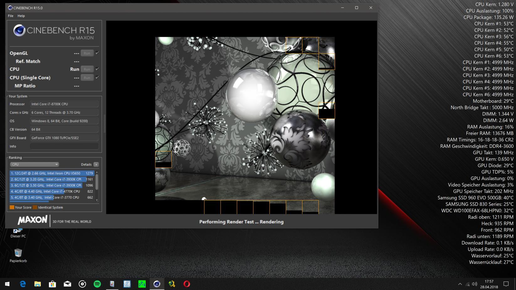

Ich habe vor kurzem einen 8700K und das MXH gekauft. CPU ist geköpft und wird von einer Custom Wakü gekühlt.
Die CPU würde ich gerne auf 5.0 GHz oder mehr, je nach Spannung, übertakten. Als grobe Richtlinie nutze ich Cinebench zum Testen der Stabilität und taste mich langsam mit der Spannung voran. Wird dann anschließend mit Prime endgültig ausgelotet. Nun habe ich allerdings eine generelle Frage zu den verschiedenen Spannungs-Modi. Soweit ich bisher gelesen habe ist eine Spannung von 1.4V - 1.5V im Idle nicht schädlich. Das mag durchaus sein, aber ein gutes Gefühl habe ich dabei trotzdem nicht, weshalb ich mir mal die Modi "Offset" und "Adaptive angeschaut habe. Soweit ich das jedoch beobachtet habe, kann ich diese Modi komplett vergessen. Ich kann einstellen, was ich möchte, die Spannungen unter CPU-Z richten sich rein an der CPU-VID. Habe ich eine Einstellung übersehen?
Diese Modi sind deshalb unbenutzbar, weil meine CPU-VID abartig hoch ist. Ein kleines Beispiel:
Manual Mode: 4.7 GHz bei 1.25V und 1.152V Cinebench load. (LLC 2)
Adaptive Mode: 4.7 GHz bei 1.25V Boost-Voltage schwanken im Idle zwischen 1.45V und (teils deutlich über) 1.5V (= CPU-VID) und ergibt 1.36V Cinebench load.
Bei Boost-Voltage und +/- offset Voltage kann ich einstellen, was ich möchte. In Windows liegt immer die VID an.
Funktionieren diese Modi bei euch? Habe ich eine Einstellung übersehen oder kann man wirklich nur Manual Mode verwenden? Wenn z.B. 1.5V im Idle tatsächlich unbedenklich für 24/7 sind, dann nehme ich das halt so hin - wobei ich es schon besser fände, wenn die Spannung im Idle abgesenkt wird.

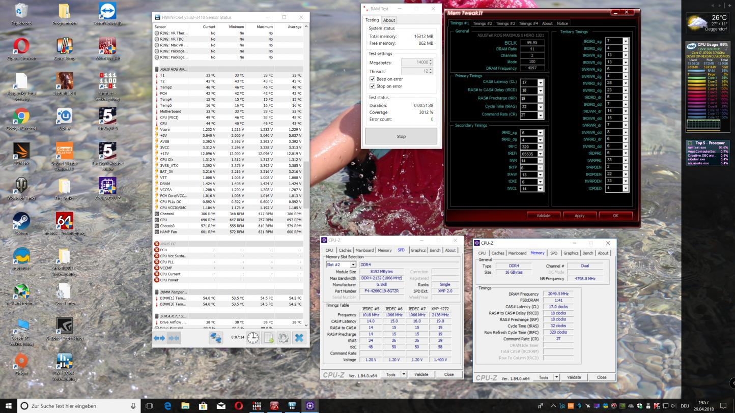

Teste es gerade mit Prime95, AVX, FMA3, bisher sieht es gut aus.
PS. Es sah genau 13 min gut aus, dann war ein Worker raus...
Man achte auf den NB(Cache) Takt...
Wieso geht das plötzlich?
Vielleicht liegts am neuen Bios.

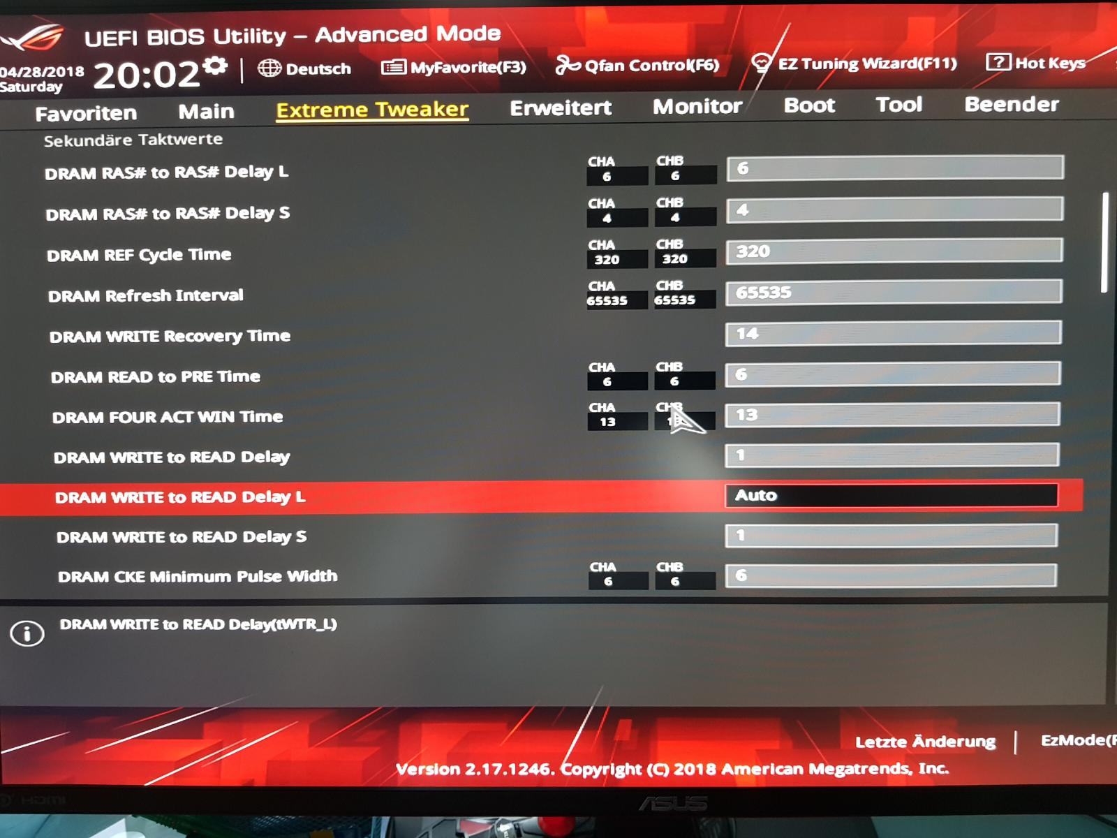

An die RAM Profis, so bald ich da die 1 eingebe, bootet der Rechner nicht, hab schon mit 2 versucht, hat jemand eine Lösung?
READ Delay L
Man muss kein Profi sein, um festzustellen, dass der Wert zu straff ist.
