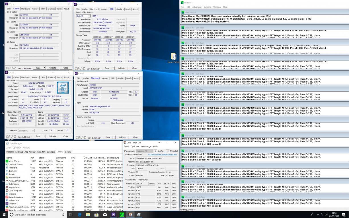

Bei CoreTemp sieht man sehr gut das FTT Smalls an war 200Watt bei NonAVX.
Meistens steigen die Kerne aus wenn er wechselt (z.B. 20k auf 1344k), sprich die negativen Spannungsspitzen werden wahrscheinlich dafür sorgen.
Bei meiner CPU bringt der VDroop echt viel, siehe Screen ohne VDroop steigt er bei 1,344V VCore sofort aus.
