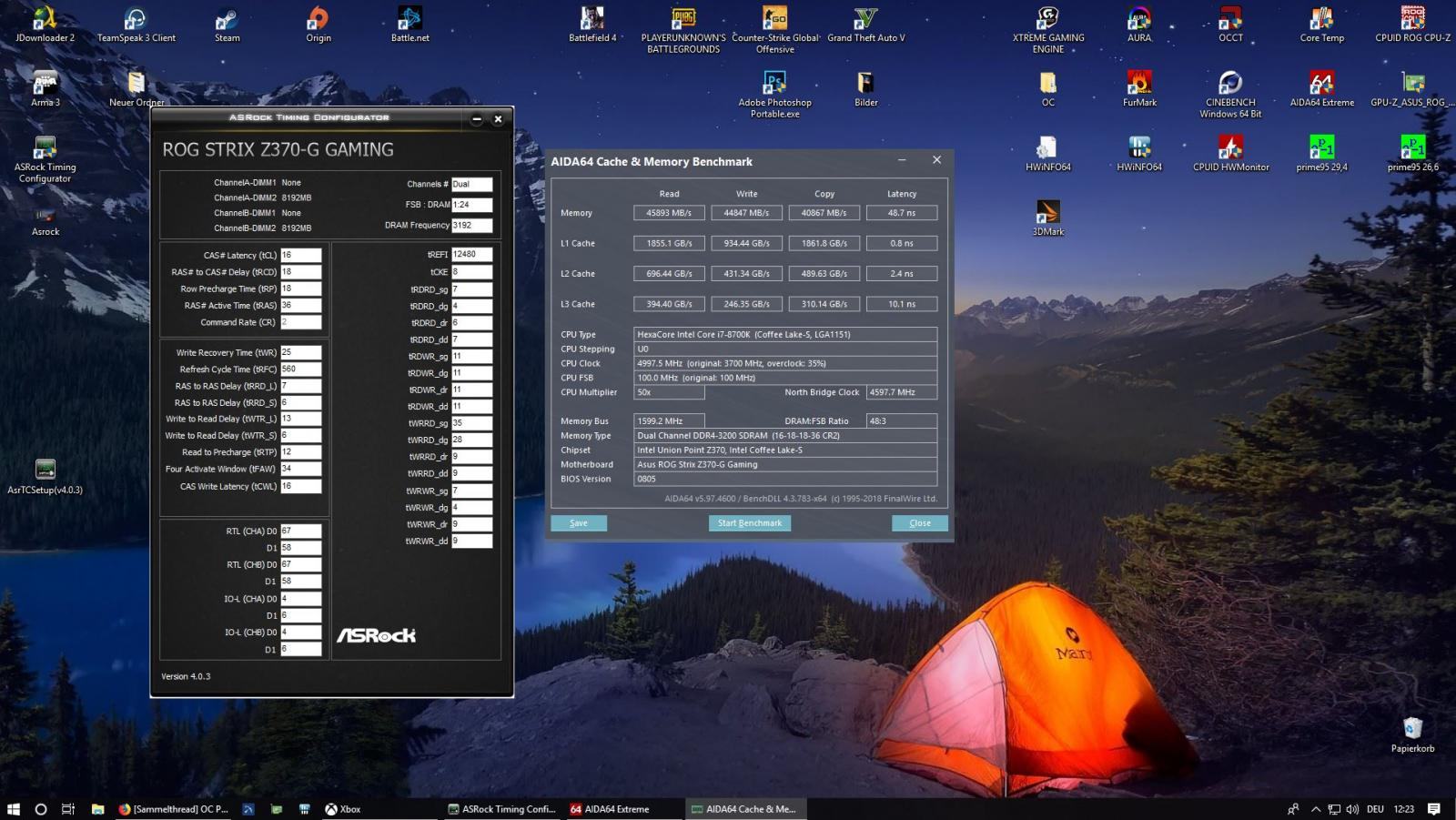

Kann mir jemand helfen mit dem RAM was kann ich noch optimieren ?

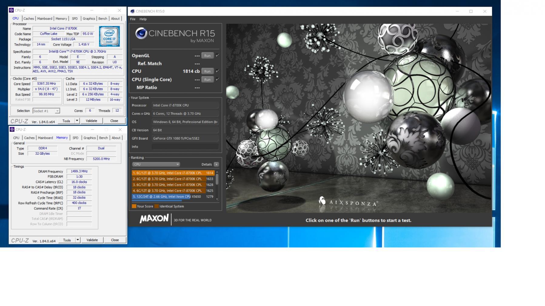

Endlich mal die 1800 Punkte geknackt, mit besserem RAM/Kühlung wäre wahrscheinlich noch etwas mehr drin, aber denke auch so kann sich das sehen lassen (hab leider nur ne AIO) :d
Was packen eure Perlen fürn Score?
Ps Aorus Gaming 7 Board

1814 Punkte ist solide.
CB spricht nicht so extrem auf Ram an wie andere Benchmarks, aber gerade zum Benchen kann man den B-Dies ruhig mal eine aufs Dach geben.
