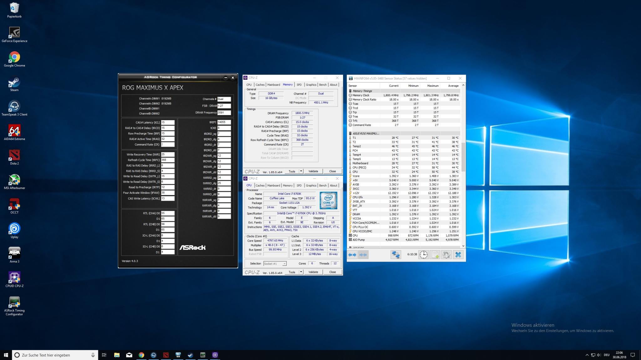

Seht ihr hier noch Verbesserungspotential bei den Timings/höheren Takt?
Komme vom Ryzen, ist bei CL erfahrungsgemäß hoher Takt oder tighte Timings zu bevorzugen?
Habe F4-3600C16D-16GVK (Samsung B-Die, Singe Sided).

@aerotracks: Ok, danke für die Info, hab ein Apex X. Was für Timings sind für 4200Mhz die Richtlinie? CL17/18?
16-18
17-18
18-18
18-19
Durchprobieren im Bereich 1.4V-1.5V, wobei 1.4V fast immer zu wenig ist.
